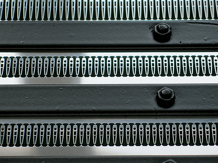

Ето сурови стрелки още на тънките ленти от които се щанцоват, тези приличат малко на часовата на Ориса.
