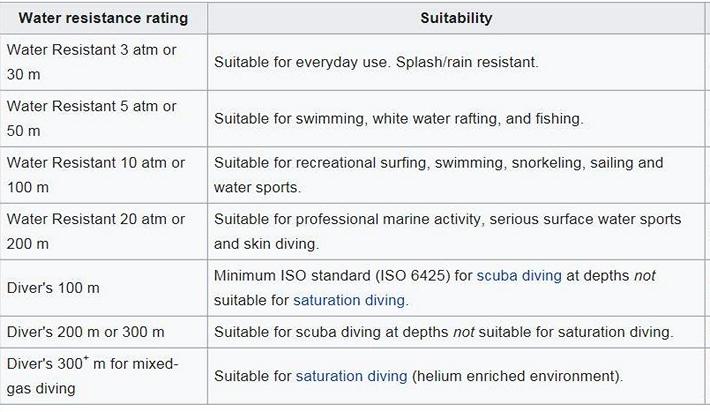

Не сте разбрали. Погледнете пак таблицата на предната страница, ПОГЛЕДНЕТЕ ВНИМАТЕЛНО и може да ви просветне.

Добре де, кажи какво, ужким гледам внимателно. Единственото, което виждам, е още един абсурд. 20 бара били лекичко гмуркане. А 200 метра дайвъри, същата стойност, били вече дайвъри и вече стават за скуба дайвинг. Сигурно защото има друг стандарт ИСО 6425 за дайвъри в метри за и над 200 м. и там нещата са наистина малко по сериозни. Ама какво правим с тези с 20 бара дето са пак 200 м, и не стават и за 1 - 2 метра и това било нормално? Добре, че за душ стават. А с тези 10, 5, 3 бара? Нали за тях ставаше въпрос и за всички часовници за ежедневно ползуване, дето не са дайвъри.
Мнения: 5805
Re: Душ със Seiko 3bar-a?
Мнениеот blr » 30 12 2017, 19:42
Пак погледни първата колона. Прави ли ти впечатление, че там до едно време става дума само за налягане. Само, че това е ВЪЗДУШНО НАЛЯГАНЕ. Това е разликата във ВЪЗДУШНОТО НАЛЯГАНЕ от двете страни на уплътненията, за което даденият модел е проектиран и изпитан, при това при 20 С. Смисълът на тази таблица е да ти преведе тази разлика на езика на ежедневните ни занимания с ВОДА. Вярно е, че единицата за налягане Bar (100 kPa) e приблизително статичното налягане упражнявано от 10 м. воден стълб (или 75 см живачен такъв), но това съвсем не значи, че херметичността при двата флуида е еквивалентна. Защо? Заради явления, като омокряне, флуктуации в налягането (хидродинамично налягане) и топлопренос.
Ако ти се занимава, можеш да си решиш една задачка по физика за 10-ти клас: Какво е налягането на 1 метър под вода, върху часовник с диаметър 4.2 см, който се движи със скорост 1 м/с, т.е. да кажем, че си се бухнал в басейн и си решил да гребнеш няколко пъти под водата. Това няма нищо общо с гмуркането.
Тези неща са установени и измерени отдавна и съвсем не случайно препоръките на хората, които ви конструират и произвеждат часовниците са такива каквито са. Никой не отрича, че има и презастраховане и добре, че го има, иначе да не е останал здрав часовник в България.

Хайде да не я правим тая таблица и тоя въпрос още по абсурдни, достатъчно се объркват хората. Навсякъде става въпрос за водно налягане, оставаше да рекат че било възушно. До 20 бара пишат само налягане, защото имаше разправии и май им забраниха даже със съдебни решения да дават метри за часовници, които не се водят дайвъри. Защото е рекламна и заблуждаваща информация и стандарта и методите за тест за обикновени часовници са нереални и спекулативни, нали споменах. Максимално 3 бара значело да мине тест на налягане 3 бара, 30 м. воден стълб, ама в абсолютен покой на часовника и водата, за много кратко време, една минута, или колко секунди бяха. Затова го дават само да го вали дъжд, а не да да плуваш или да се къпеш под душа. Там има моментно високо налягане и времето е във всички случаи по дълго. Водопропускливостта зависи пряко от времето. Вярно се презастраховат, а и няма да напишат стой само една минута и не мърдай.
А за дайвъри е друго, там има различен стандарт ИСО 6425 и ДИН 8306, данните за метрите са реални, или по - реални, затова и пишат метри или футове.
По ДИН 8306 един 200 м дайвър трябва да издържи 1 час воден стълб 200 метра, после още един час 25% по високо налягане. По ИСО -то има още куп изисквания към каса, циферблат и показания, корона, даже и патентите му.
То стига да се погледне и във Уикипедия същата таблица, там си пише още отначало "водоустойчивост" и при баровете има (или) метри. И се вижда къде почват само метрите. И как 100 м за дайвър стават "повече" от 20 бара или 200 м на горния ред :)
Ето я цялата:
Така че с 3-5-10 бара, колкото са и повечето часовници, наистина по добре просто да се провери по някой от начините или сух тест при майстора. И после който както иска. Но аз не бих се бухнал във водата (това по задачката горе) или да се разхождам в морето 1 час с маска и шнорхел с хронограф 10 бара, както пише в таблиците, а и от какъв зор с хронограф. Ако е обикновен 10 бара без бутони и с корона на винт, даже и да не е дайвър, хайде да е пилот някакъв - става.
ПП. Една проста задачка и от мен. Ако е херметичен при 5 бара въздушно налягане (разлика в налягането), няма ли да е още по - херметичен при водно налягане? Въздухът не премнава ли по лесно за единица време? Не знам, питам.
