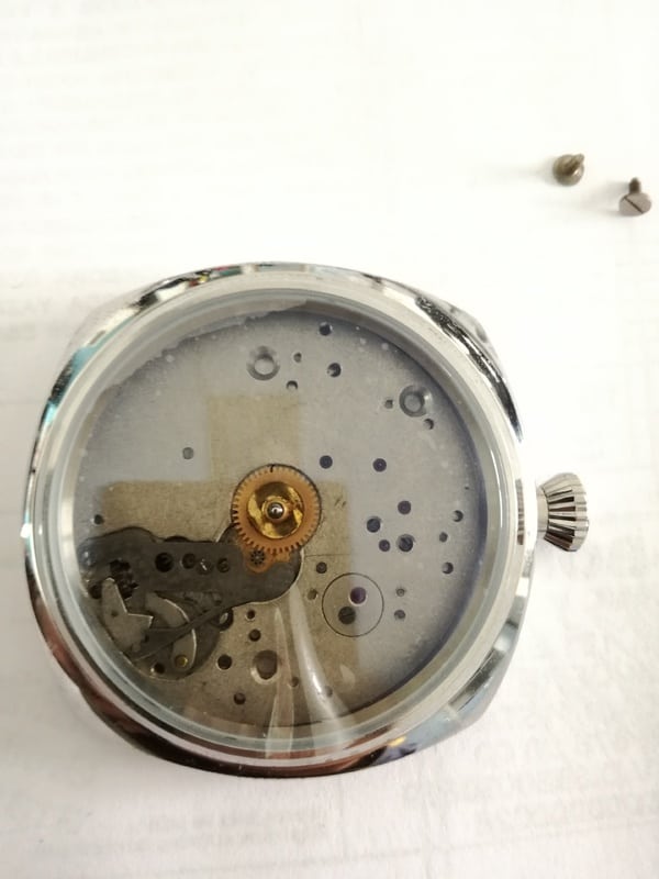

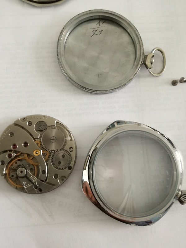

този път това ще е на Panerai Radiomir PAM 249 California. Като ще се опитам максимално с налични парчалъци в бея да се доближа до модела. Моята каса обаче ще бъде 44мм, оригинала е 47мм. Механизма е молния 3602 15 камъка.

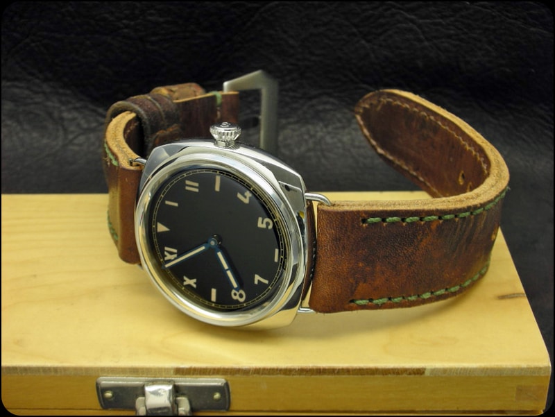

Каишка ще пробвам да направя от стара амо паласка със зелен шев, както е на втората снимка.
::up:: почвам
И с брат му
Толкоз за сега, чакам още стрелки и циферблат.
Очаквам доста проблеми, пасването на стрелките с механизма, не знам дали и ремонтоара ще влезе, трябва да сваля и старата коронка, сигурно ще има и още..

стрелките дойдоха, направих и каиша
остана циферблата и трудната работа - ремонтоар / коронка , монтиране на стрелки и цифер, уплътняване около механизма.

Каишката е станала доста добре. Браво! Ти ли я състарява или използва стара кожа ?

Мерси,
кожата е от стара и много употребявана аммо паласка за пушка Манлихер, естествена патина, пукнатини и драскотини.

Проекта е супер ,ако искаш с някаква мазнина мини дупките на каишката за да потъмнеят малко ,трябва и да е с GPF зашит бъкъл ,оригинално са били от никелиран месинг ако искаш да е исторически достоверно . ::up:: ::up::

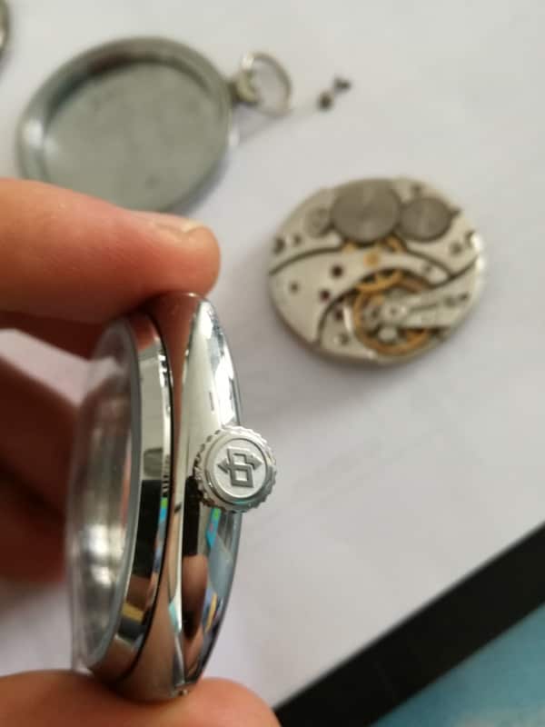

По мнение на колега смених механизъма с 15 камъкова Молния с така наречените женевски вълни, сложих и ремонтоара, още си чакам циферблата и най-накрая моят кошмар - как ще закрепя стрелките ?! Отвора е малко по-голям от тези на Молния, някой правил ли е такова нещо при часовникар, или някой професионалист ако му се занимава би ли ми го направил ? Бих се радвал и на посинени винтчета на механизма :oops:
Мнения: 2459
Re: Проект хомидж - PAM 249
Мнениеот Torro » 17 01 2017, 18:21
Сложи /промуши/ стрелките на една клечка за зъби и с нокторезачка леко сплескай отвора. После ще ги сложиш с лек натиск и готово. Стрелките ще контактуват вече с елиптичния си отвор, но ще бъдат достатъчно стегнати, че да не падат и да не превъртат.

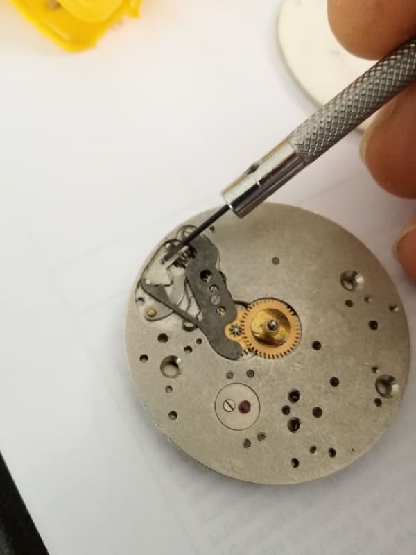

Молнийка добре, ама стрелките ме мъчат. Механизма трябва да се профилактира първо , че после да се тъманят стрелките. Подготвям нещо друго, да видим като дойдат нещата и после заедно ще се пробвам някъде да ми ги съберат.
Ако все пак има малко интерес качвам снимков матрял.
