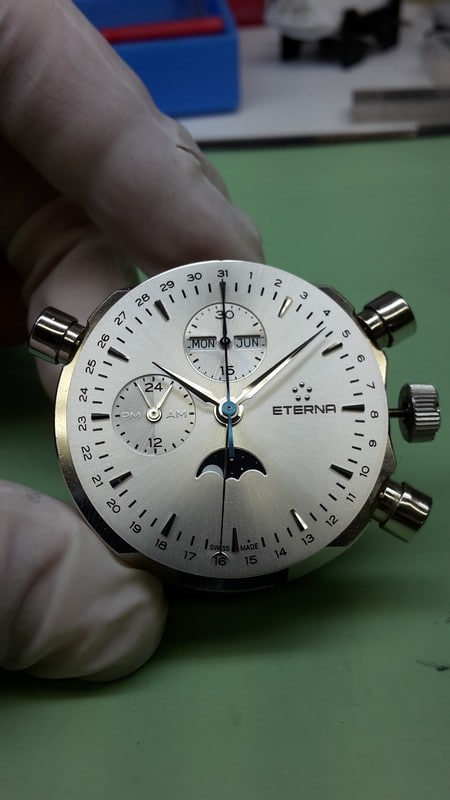

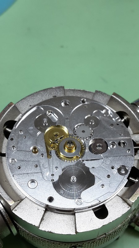

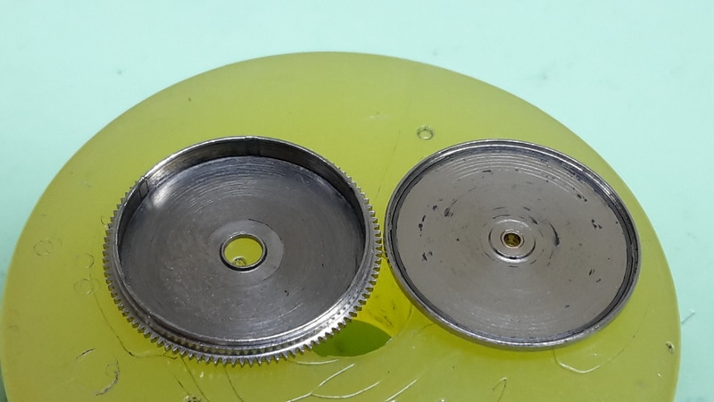

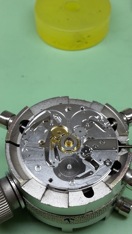

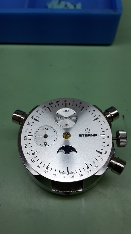

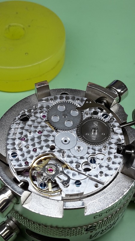

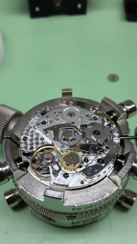

В тази тема ще Ви покажем профилактика на една от разновидностите,така да се каже на 7750,а именно 7751.Тъй като стана на въпрос в предната тема за 7753,разлики,брой камъни и т.н.,то тук разликите са предимно от стараната,която е под циферблата.Конкретният часовник се различава с това,че е с един бутон,при всяко следващо натискане хронографът функционира в следния хронологичен ред-start-stop-reset.FULL CALENDAR-дата,ден от седмицата,месец,лунна фаза+24 часов индикатор.

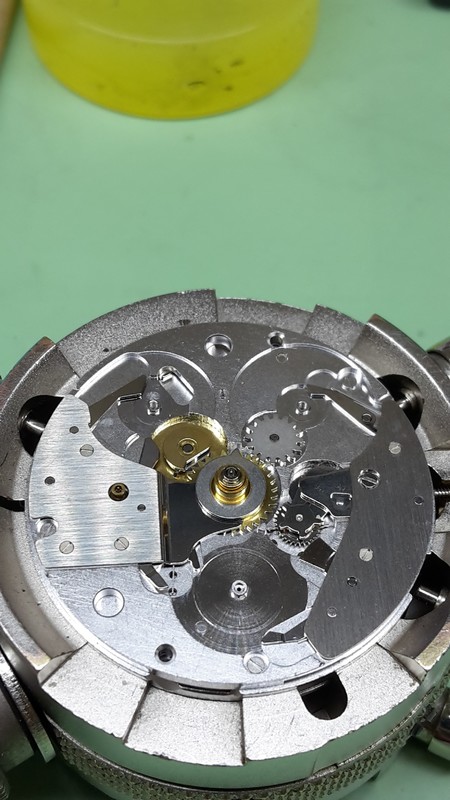

Дотук нищо ново.Само искам да отбележа,че тук не можем да се оплачем от финиша на механизма. :))

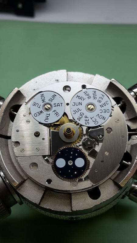

24 часов индикатор.

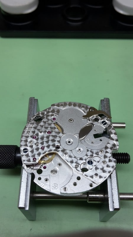

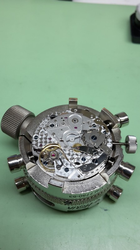

Ще си позволя да направя едно леко допълнение към темата,няколко снимки от профилактиката на часовник Tissot.Механизмът е 7765-ръчно навиване.Снимките са за да се видят разликите,както и да обогатим леко темата.

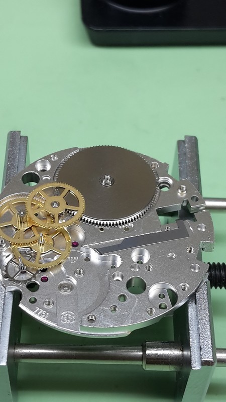

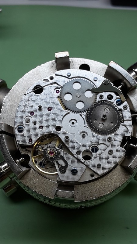

Още едно допълнение към темата-7753.
