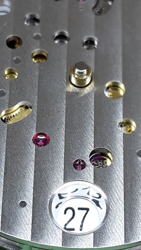

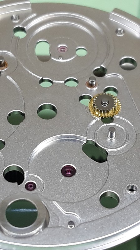

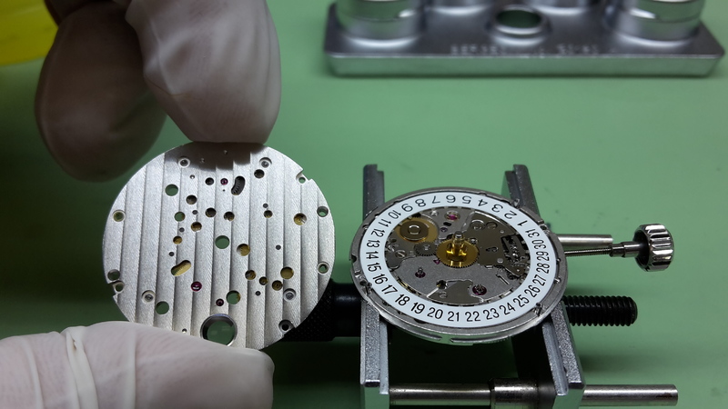

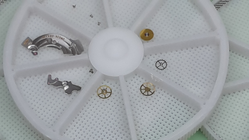

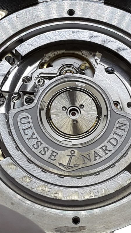

Часовникът е Ulysse Nardin,а механизмът е 2892.Няколко пъти сме Ви показвали тази машина,но този път решихме да го направим,защото има и модул.Модулът е за power reserve,както и за изнесения на 6 часа секундарник.Имахме следния казус с този часовник,пружината е напълно навита(и power reserve го показва),но часовникът не работи.Първото нещо,което направих след махането на стрелките и циферблата,беше да разделя модула от основната(ходовата) част и механизмът заработи,което ни показа,че проблемът е в модула.Така първо започваме с него.

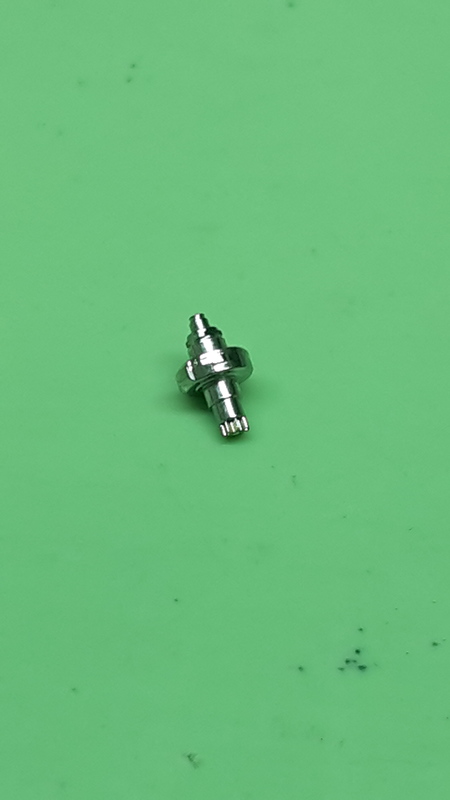

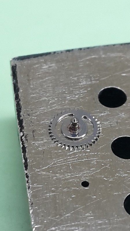

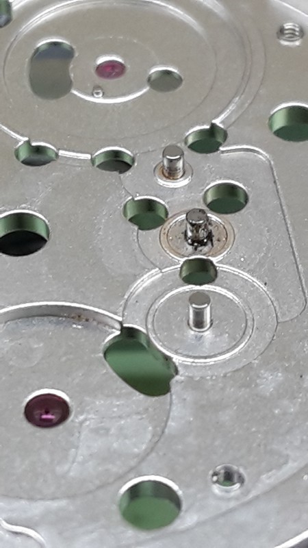

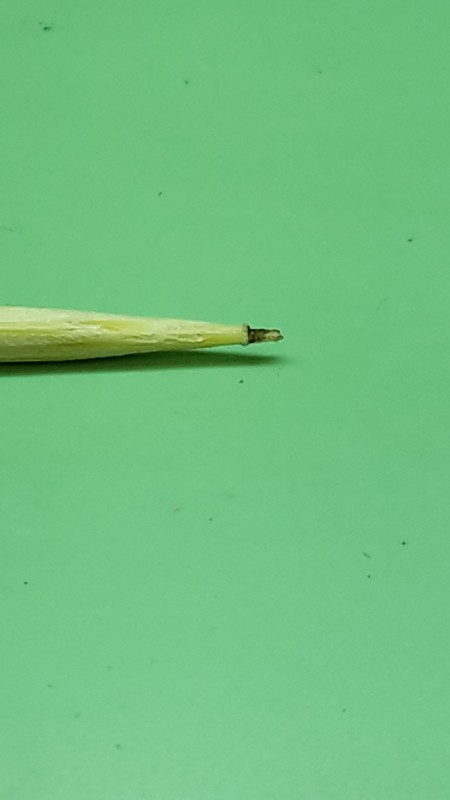

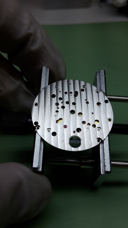

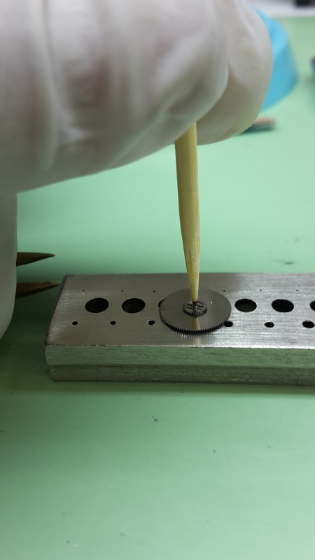

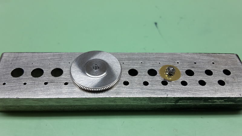

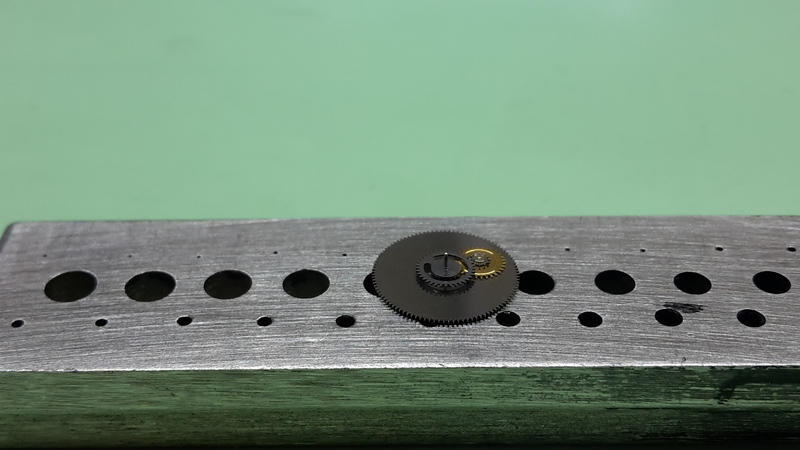

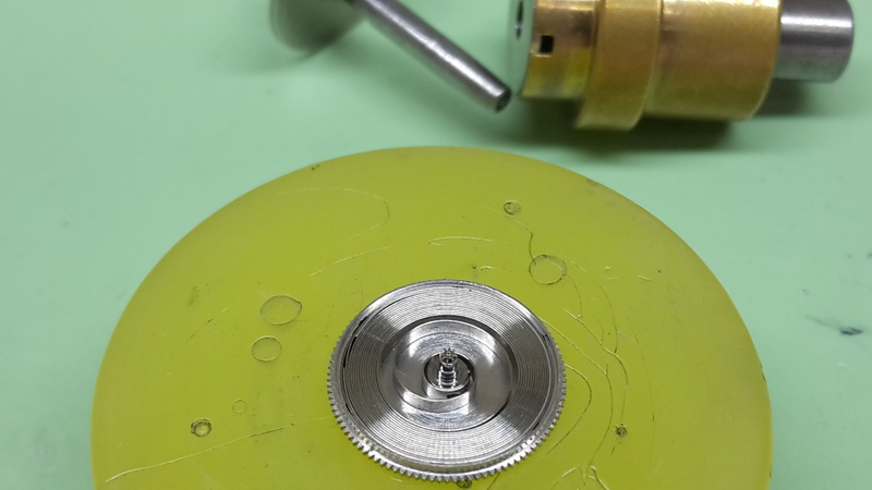

Първо нещо,което видяхме,след като отворихме модула,беше че часовникът дълго време е работил без масло.Едно от колелата беше блокирало и спираше цялото движение.От снимките може да видите,за какво говоря.

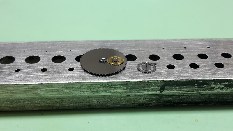

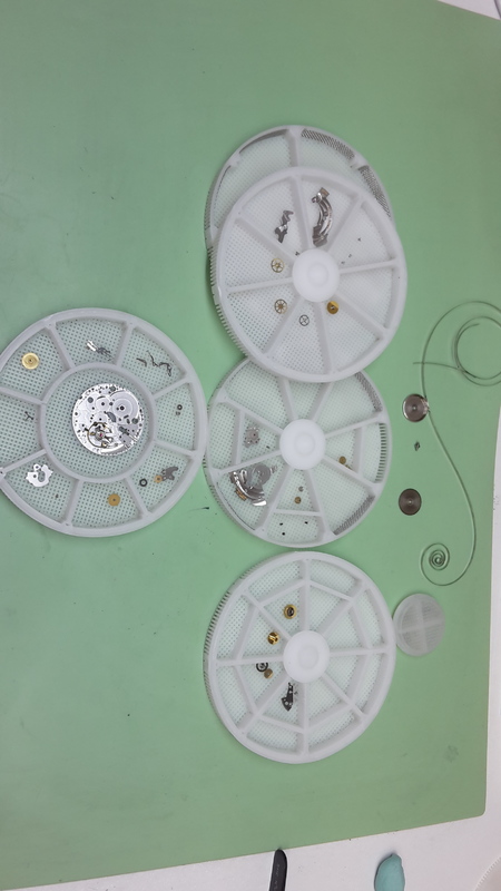

Преди да го сложим в машината за миене,ще го почистим много внимателно на ръка,за да сме сигурни,че всичко ще е наред.

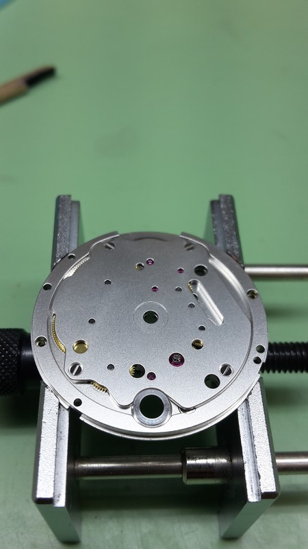

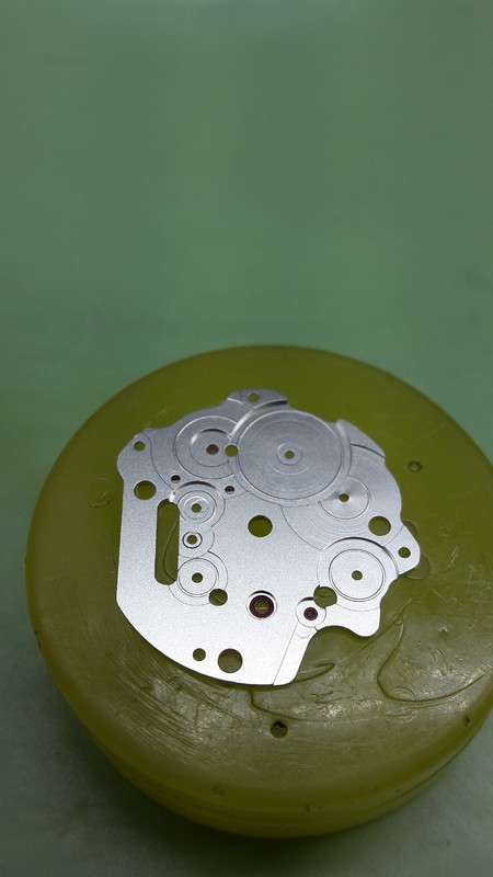

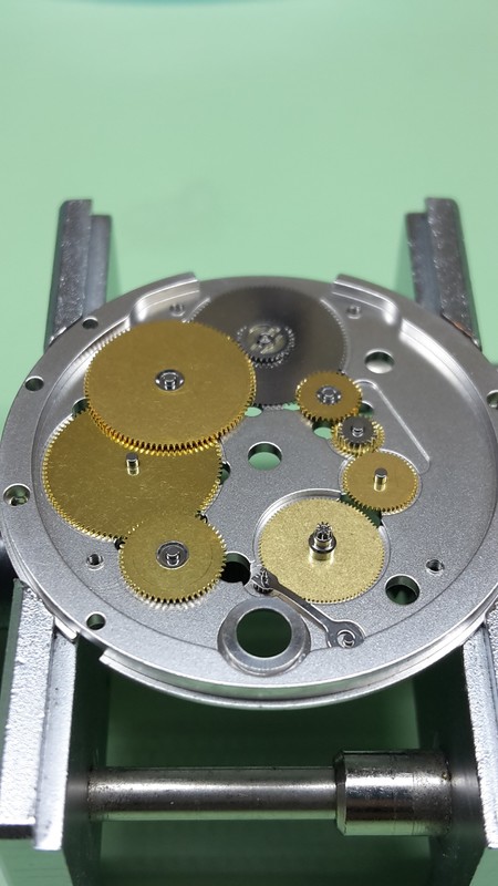

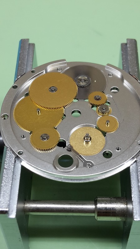

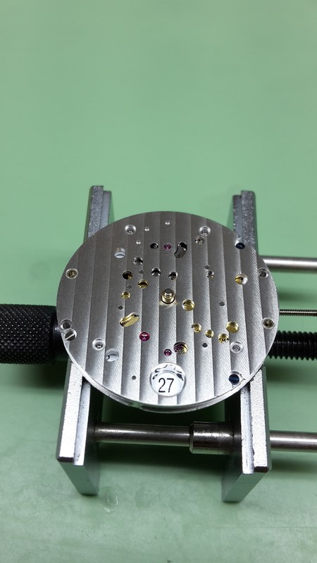

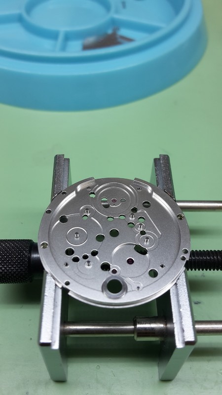

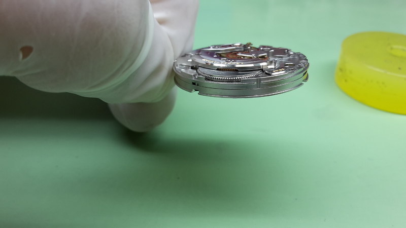

Измили сме модула и започваме обратното му сглобяване.

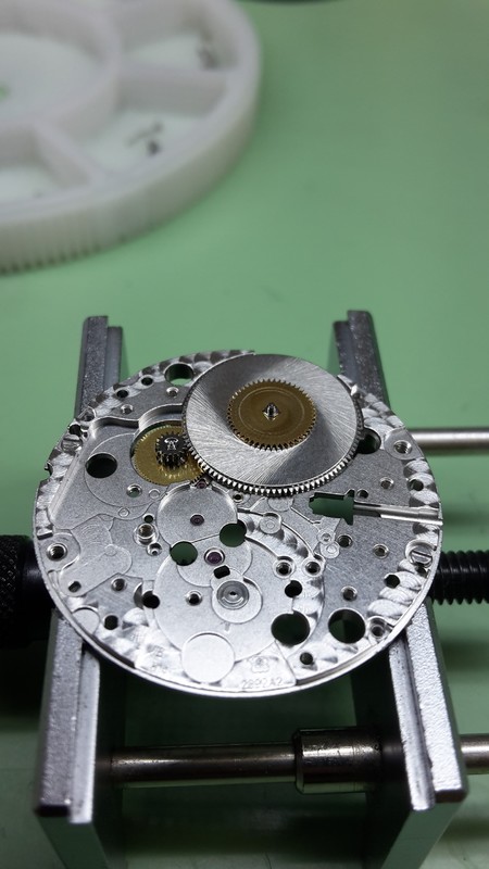

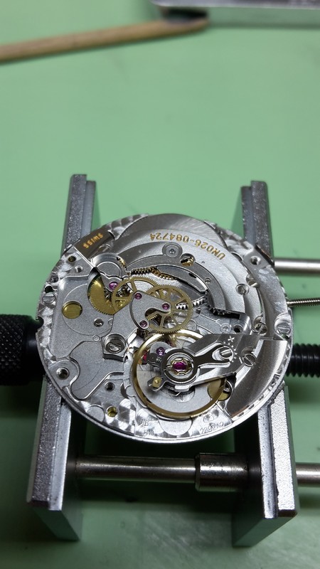

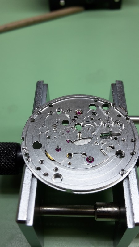

Върнахме модула на основния механизъм и го оставихме да поработи около час-два,за да може да бъдем сигурни,че проблемът в модула е решен.Всичко беше наред и се захванахме с ходовата част,там има някои разлики в сравнение с базовата ЕТА 2892.

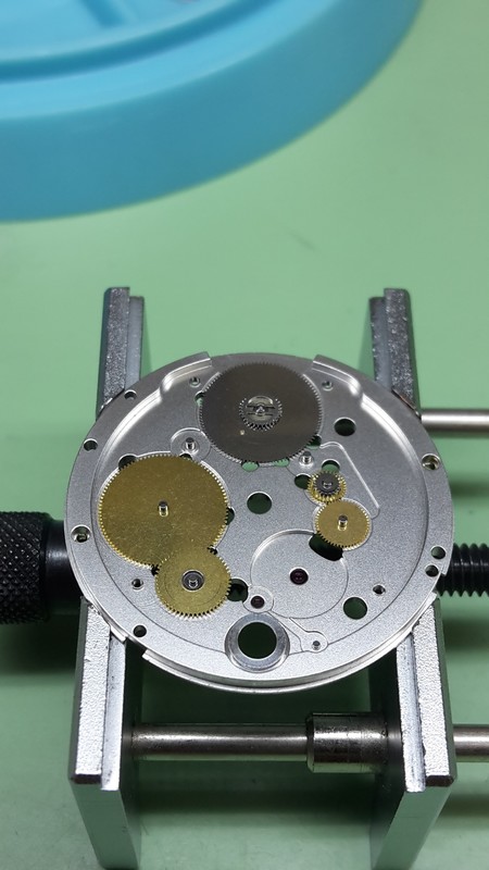

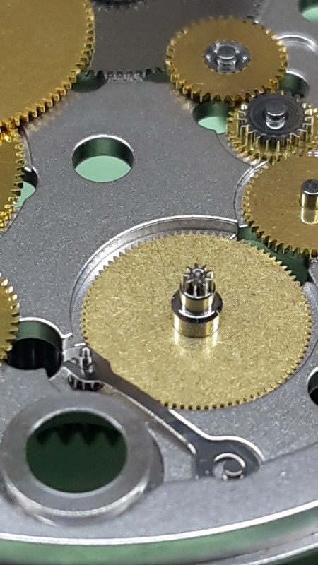

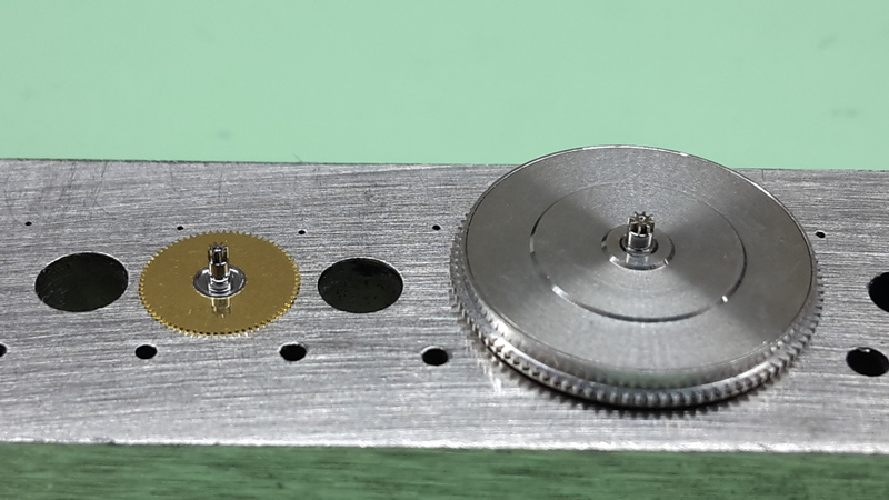

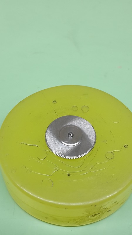

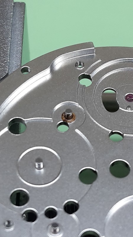

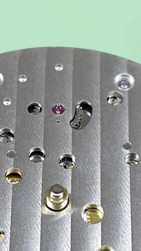

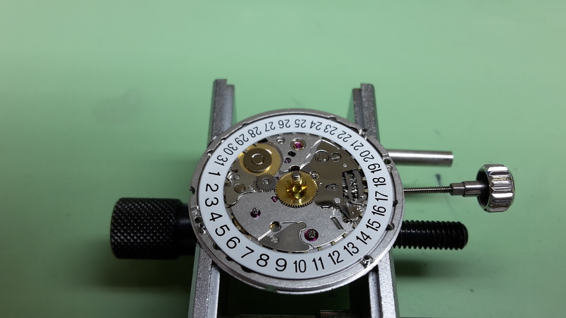

Разликата е в барабана(по-точно в долната му част) от него тръгва движението към power reserve,другата разлика е в голямото колело,от него се предава движението към секундарника.

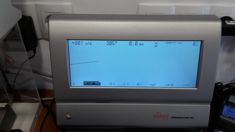

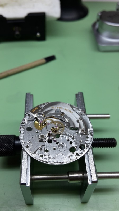

Преди да сложим модула,тестваме как работи механизмът без него,след профилактиката.
Продължаваме:
Сега да видим как работи с модула и да го уточним.

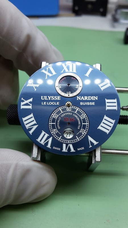

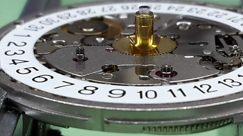

Всичко е наред,пристъпваме към поставянето на циферблата и стрелките,които по мое мнение са уникални.

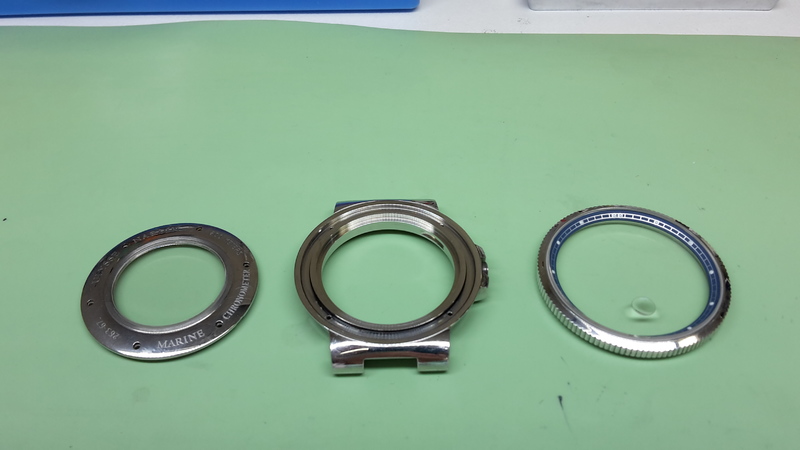

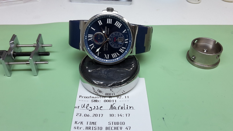

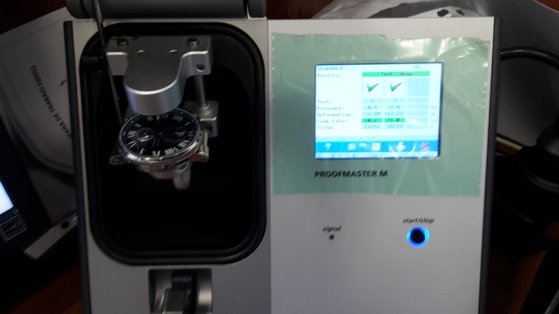

Връщаме го в касата и го тестваме за водоустойчивост.
Приключихме.

Отговарям на двата въпроса.Относно кога е закупен,нямам никаква представа.Според мен това му беше първата профилактика,а що се отнася до модула 100% се отваря за първи път.Не са един или два модулите,които се поставят върху 2892,повечето са в сътрудничество с други фирми(La Joux-Perret,Soprod,Dubois Depraz),има и in-house.За проблема,не е останало само едно място сухо,а всички пиньони на колелата.Без значение,че базовият механизъм работи нормално,след като движението се предава към модула и има колело,което блокира това движение е нормално да доведе до спиране.Иначе,да модулът не товари много.Поздрави! ::up::

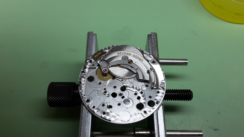

phil05 написа:Благодаря ::thumb:: ясно, че е нормално да спре, като го блокира модула. Въпросът беше как така базовия механизъм си работи, а модулът не ще и е по зле от него. Хем инхаус UN. Но горе долу стана ясно. Или толкова допълнителни колела на края на веригата до секундата са по критични и им трябват по малки интервали профилактика, нещо такова питах. Благодаря за интересното представяне и майсторството!
Колелата,които са свързани със секундарника са тези оградени в черно(жълтото колело и пиньона) с тях нямаше никакви проблеми.
Блокиралото колело беше от веригата колела свързани с power reserve.
