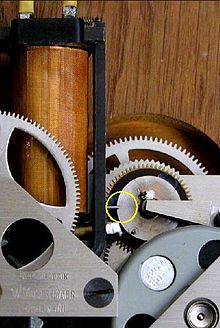

Мнениеот phil05 » 27 09 2014, 20:45
Ето още една
П.С. има интересен момент - спирането на секундата за малко, на кръгла минута ;) :)

Мнениеот varban » 28 09 2014, 17:04
Тия трябва да са вторични:
http://youtu.be/3sSSWSFZp5o
Към механизъм с минутна дискрета е добавено моторче, което прави пълен оборот за около 59 секунди. Затова е паузата, за да не натрупва грешка.
Или казано по друг начин, всяка минута се ресетва :-)
Хитър номер, изкефих се ::drinks::

Мнениеот phil05 » 28 09 2014, 19:36
Така е, но това спиране има и друга идея. Часовникът с този изчистен дизайн и видимост, но без секунда е проектиран още 1944 година от Ханс Хилфикер, който 1955 добавя известната секундна стрелка с големия кръг на края - да се вижда отдалече колко секунди остават до тръгването на влака. Нали се знае, ;) че швейцарските влакове тръгват точно на кръгла минута, когато секундната е горе - не само по разписание.
Така са визуализирали тази прочута точност - стрелката спира за секунда - две, внася малко спокойствие преди тръгването на влака и през това време се затварят вратите. Демек с тръгването на стрелката тръгва и влака. :)
Така и всички часовници по големите гари вървят еднакво, а са доста, минутният импулс е централен.
Първото решение тогава 50-те години е с непрекъснато работещ синхронен мотор на местното променливо напрежение и честота. Както казва varban секундното колело и стрелка се задвижват малко по бързо, примерно за 58-59 секунди пълен оборот в зависимост от точната честота на напрежението. В момента когато стрелката стигне 12 часа, колелото се спира със щифт, но моторът си върти, има преплъзващ съединител. Щифтът освобождава колелото с електромагнит с вече точния минутния импулс, който премества минутната стрелка.
