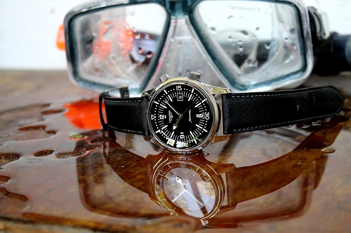

Моя екземпляр се отличава от сравнителния на снимките, по това, че има дата и по - светъл нюанс на маркерите.
Ето го и него ::yahoo::
Снимките могат да бъдат два пъти увеличавани с цъкване върху тях. От директния образ и отражението във водата се вижда, че показанията на часа и минутите се различават еднакво добре под различен ъгъл.

Профила на часовника е сравнително нисък, което го прави удобен за носене под риза и подходящ дори за доста тънка китка 16 мм, като тази на снимката
Циферблата и въртящия безел са лакирани в черно и това придава изискана костюмна визия на часовника. На снимката се вижда как ръба на прозорчето за дата отразява светлината. Повърхността на циферблата е леко вдлъбната и по този начин по него несе различават други отражения освен на стрелките.
Маркерите също са лакирани, а техния пясъчен цвят, наред с класическия шрифт придават изтънчена ретро визия.
Интересен момент е дата чиито цвят е направен също като на маркерите.
Детайла на маркерите е доста интересен, а шрифта на цифрите е същия като на екземплярите от шестдесетте . Ето една моя макро снимка, светлината влиза под ъгъл и се виждат прашинките върху стъклото, но отвътре е стерилно чист.
Долния капак е като на класическия за суперкомпресорите 32 мм дванайсето ъгълник . Капака е изпъкнал за да може да побере автомата ЕТА 2824-2, който между другото е 1.4 мм по-тънък от оригинала Лонжин 290.
Въпреки това корпуса стои сравнително стабилно на китката заради силно извитите лъгове, който както се вижда от снимката го държат във въздуха.
За първи път имам часовник с такова стъкло и съм впечатлен. Формата имитира бомбето на плексиглас, но същевременно има предимството на сапфир. От вътре има антирефлекс, което си е задължително за сапфирите заради силното им отражение.
Освен че формира ръб, повърхността също е изпъкнала. Не се виждат уплътнения, та се чудя как е захванато и то водоустойчиво. :roll:
Прави ми впечатление, че трудно го поддържам чисто, вероятно това с дължи или на лъскавия циферблат или на технологията, с която сапфира е обработван за да придобие тази форма.
Натовската лента в бежово и черно направо заспа, сякаш е правена за този часовник. От както съм го взел не се разделям с нея. Страхотна цветова комбинация и комфорт.
Дори поставен на върха на китката ми, часовника пак ми стои удобно и стабилно, не чувствам сърбежи. Бих я заменил само с меш, но още не съм избрал, трябва да е нещо качествено отговарящо на часовника.
Патентите така са разположени, че нато-то се нанизва без проблем и не е нужно да ги свалям. Картинката на задния капак е толкова дълбоко изрязана че стои като медальон. Коронките са със задължителния супер компресорите кариран мотив. А профила носи елегантния полъх на 60те години на миналия век. Трудно съдържам усмивката си.
Ето елегантния профил и под друг ъгъл. Изключително нисък корпус и външен безел, чак коронките влизат леко в във външния безел. Просто не мога да повярвам, че тази нежна играчка е маркирана 300 метра.
Осветеността е ахилесовата пета на този модел. Всъщност луминисцентния материал е с доста добро качество и положен в прилична плътност. Проблема е, че площта е изключително ограничена особено за маркерите на часа.
И все пак в малките часове успявам да видя колко часа- нали това е целта.
Да не кажете че съм пренебрегнал каишката, ще спомена няколко думи. Тя е водоустойчива лека и приятна на докосване. Отвътре е нещо като гумирана, а от вън има някаква карирана текстура която пасва на коронките и ретро визията, разбира се катарамата също е карирана. Размера е 22-20 което позволява интересни заместители като Хирш Либерти например, но си мисля, че повече ще пасне каишка, която да се изтънява към катарамата. Оригиналната си е О.К. но все пак е изкуствена материя и не върви да се носи в официални случаи. Изобщо този часовник предоставя богати възможности за експерименти.
