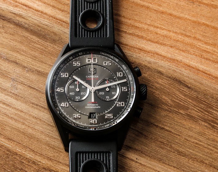

Както се досещате от уводните цитати, предмет на настоящото представяне ще бъде часовник изработен от Технически АванГард (ТАГ) Хоер. И по-точно един различен хронограф от серията Карера.

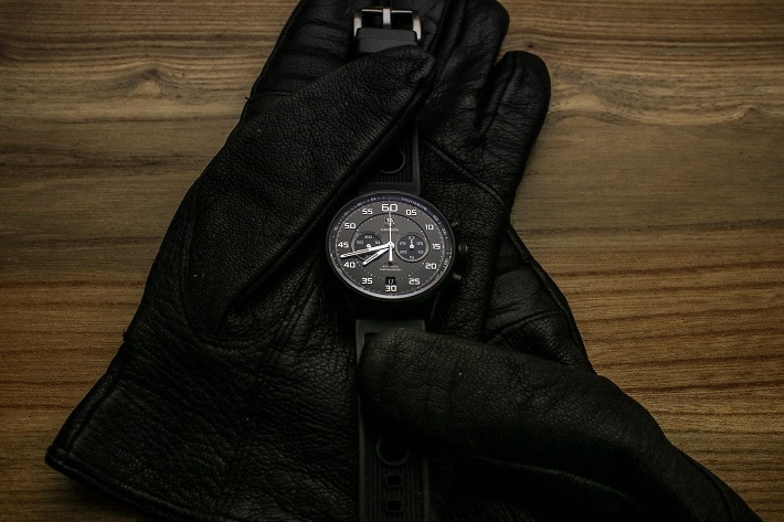

Когато отидох да видя часовника на живо, вече бях чел ревюта за него и бях разглеждал снимки. Още не бях решил дали да го купувам. Опасявах се да не се окаже прекалено тъмен до степен да не мога да виждам показанията му. Когато поех кутията в ръце, тя ми се стори малка и непретенциозна и с нищо не предвещаваше емоцията, която се беше стаила в нея. Не съм предполагал колко живот може да се съдържа в тъмните тонове. Въпреки, че осветлението беше слабо, когато отворих кутията бях поразен от играта на светлосенки.

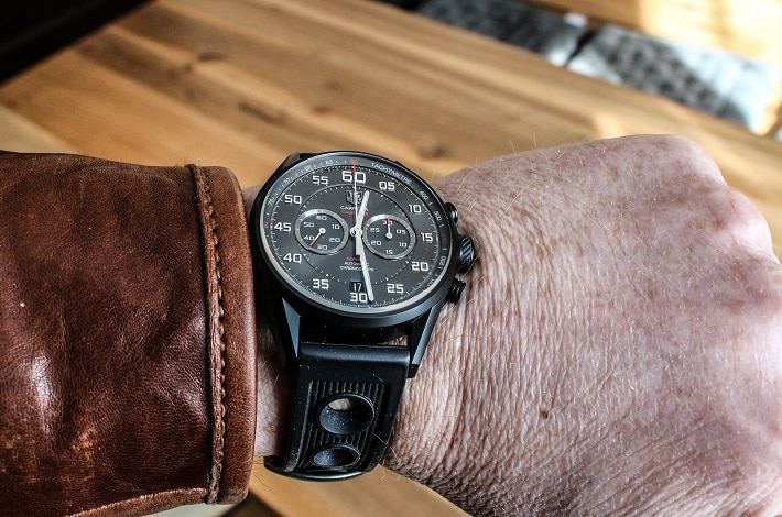

Пред мен оживя картина преливаща от черно през всички нюанси на сивото до искрящо сребристо, очертаваща контурите на расов състезател. Хромираните минутни маркери издути като калниците на спортен автомобил. Устременият надпис caliber 36 информира, че ръмжeнето, което се чува под капака е с честота 18 хил. пълни оборота. Хронографската стрелка заела пол позишън и само чака старт за да се впусне напред с десет скока в секунда.
Когато държиш часовника в ръце усещането, е като да си настъпил педала докато изщрака и автоматика с рев да мине на по- ниска предавка, а облегалката да те шибне в кръста и да се почувстваш тежък като олово.

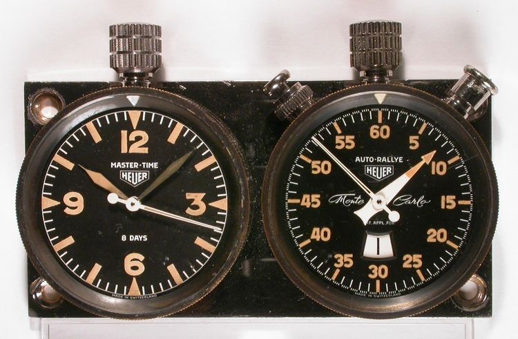

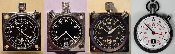

Сред наредените в кутията часовници е известния модел авто-рали Монте Карло
Комбинацията от двата часовника се монтирала на видно място на таблото в състезателния автомобил. Стоп часовника (у нас наречен секундомер) е бил важен аксесоар за рали пилота, за да знае как се движи спрямо предварително разработения план или спрямо времето на конкуренцията и съответно да натисне газта за да навакса изоставане или да върне за да си гарантира безаварийно достигане до финала. Освен това стоп часовника е имал контролни функции, за проверка на официалното време на организаторите. Които в случая са били на конкуренцията Лонжин.

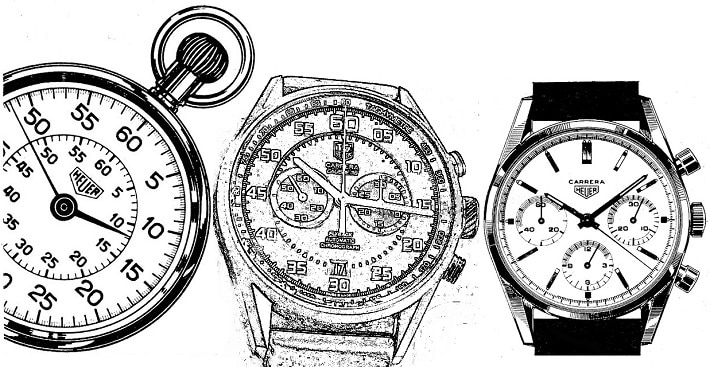

В следващата снимка е синтезирана еволюцията на стоп часовниците при Хоер. Като се започне от класическия АутАвиа. При него минутния брояч е разположен в малък циферблат на 12 часа и прочитането му изисква близък и продължителен поглед. Легендата гласи, че малкия Джак и неговия съотборник загубили швейцарския рали шампионат защото не разчели точно минутния брояч. Казвам легенда, защото никъде не открих снимка или данни от него време. Поради това в следващия модел Auto Rallye timer (втори от ляво) минутния брояч бил преместен в центъра. При следващия модел Монте Карло, стрелката на минутния брояч добила специфична форма с триъгълен връх и бил добавен часови брояч през прозорче на 6 часа. Накрая е върха на еволюцията, модела Century, създаден по случай 100 годишнината от основаването на марката. Ключовата иновация в него била двойната скала. (разбира се идеята не е нова, още през войната германците използвали двойната скала в навигационния часовник B-Uhr type B) Характерното на двойната скала е, че се състои от вътрешна скала с по-малък диаметър и по-къса стрелка и външна скала с по-широк диаметър и по- дълга стрелка, по- този начин всяка стрелка сочи своя скала и не може да се объркат.

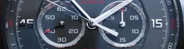

Двойната скала е приложена и в моя часовник, самоче за показанията час и минута на часовника. Във вътрешната скала, по която върви часовата стрелка, часовите маркери са отпечатани като малки триъгълничета (Странното, че са останали „атавистични белези“ -минутните деления от предшественика. В случая те не вършат работа, защото това е часова скала и следователно показват интервали през 12 минути) . Външната скала е 60 минутна, като на легендарния Сенчъри стоп модел. Това придава една ретро –състезателна визия на часовника, освен това намирам този дизайн за полезен. Парадокса е, че по-лесно чета неговите показания от навигационния часовник на вермахт-а https://s3.postimg.cc/99kpfzler/image.jpg поради две причини. Германския дизайн е с черни стрелки и техните върхове не се открояват на черния циферблат, освен това германските стрелки са по -широки и когато са върху цифрата я скриват и трябва да се търсят съседните.

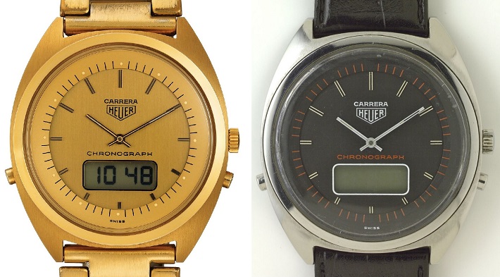

Интересно е да се погледне рекламната брошура от 2013г. съставена преди излизането на пазара на серията, към която принадлежи моя часовник, долу в дясно на снимката. При него външния сектор е по- широк, защото включва деления за 1/5 от секундата. Стрелките му първоначално са били еднакви с тези на другите два модела, поради което минутната стрелка стои не намясто. По-късно този недостатък е „поправен“ в движение. Тази поправка обаче е довела до недоразумението с 12 минутните интервали, за които писах по- горе, което се дължи на това, че часовата стрелка е удължена до ръба на вътрешната скала, която изначално е била предвидена за минутната стрелка.
Ревизията на моя часовник издава една несигурност у дизайнерите на ТАГ Хоер и лутане в търсене на идентичност. Като цяло обаче съм доволен от резултата и намирам титаниевата версия за най- атрактивна от серията.

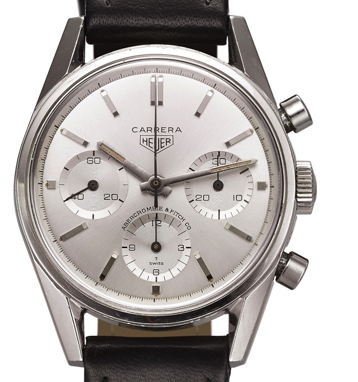

Осем години по-късно през 1962г. Джак Хоер току що е станала мажоритарен собственик на корпорацията Хоер и решава, че е време да създаде нов продукт по негов вкус- серия от хронографи с изчистен и минималистичен дизайн. Неговите предци са утвърдили традиция във фирмата, всяка серия да носи собствено име, например Микрогарф, АтуАвия и т.н.
Името на модела е това, което продава продукта и сигурно доста се е лутал над тази задача. Както често се случва решението идва само. По време на 12те часа на Себринг, Джак наблюдавал състезанието от боксовете на Ферари, заедно с бащата на двама от най- перспективните млади пилоти на скудерията - братята Родригес. Техният баща споделил с Джак, че се радва, че децата му са били твърде млади за да участват в Ла карера Панамерикана. В Този момент думата карера пленила Джак, кратка лесна за изговаряне на много езици и изпълнена със съдържание. (състезание на испански).
Снимката на пистата е точно от тогава и вероятно някъде в боксовете от ляво е бил Джак Хоер, по същото време в надпреварата взел участие и един млад и все още неизвестен актьор, който по късно ще се свързва с Хоер, но за него ще стане дума по-нататък.
Докато всички били съсредоточени в старта, зад трибуните някак между другото един стратегически бомбандировач В-52 набира височина! Само на 300 мили по на юг, съветския лидер Хрушчов, тихомълком вече бил монтирал установки за ядрени ракети, способни да изпепелят градовете на САЩ и Канада.
След като ядрената катастрофа се разминала на косъм, през следваща 1963 година на пазара се появили първите модели от серията карера.

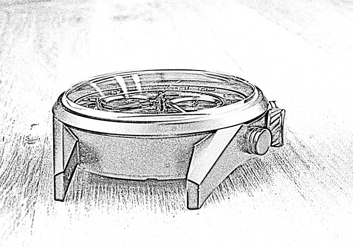

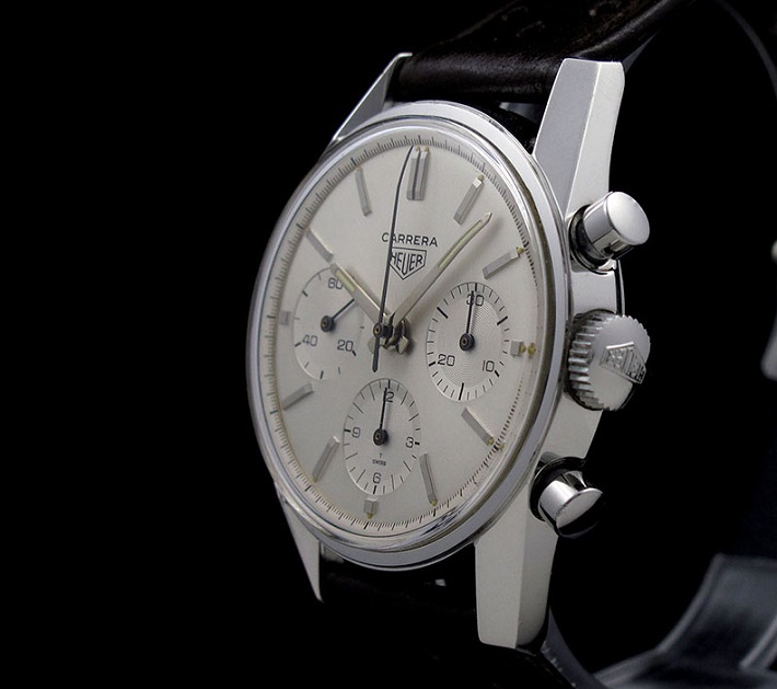

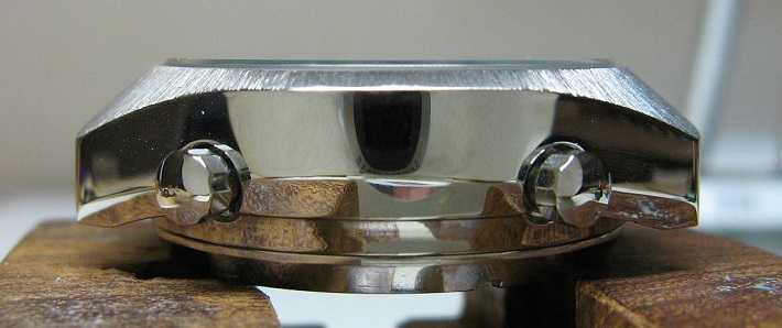

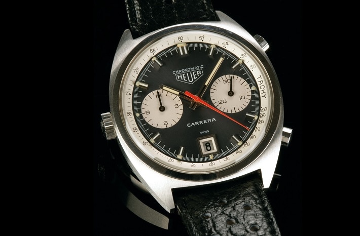

Дизайнът бил по идея на Джак. Той майсторски успял да комбинира своето виждане за прост и четим часовник със съществуващите към него момент технологични възможност. По него време Хоер както и повечето швейцарски марки извършвали само сглобяването на части, които се произвеждали от специализирани фирми. Влажу правели механизмите, Пикерес - касите, Сингер - циферблатите и т.н. През време на студентските си години Джак посещавал специализирани курсове за дизайн на циферблати. Знанията от тези курсове приложил на практика през 63та година в серията Карера. Целта била да създаде принципно нов образ на хронограф, без тахиметрични спирали, който да бъде лесно четим. През 40 те години Хоер вече използвали дизайна на касата с правоъгълните скосени лъгове. Тук се вижда еволюцията им.
Същите изящно скосени лъгове са използвани и в касата на моя часовник.
Както стана дума по-горе производител на касите била фирмата на Едвин Пикерес. В началото на 60те години те били първи и единствен производител на водоустойчиви каси наричани с търговското наименование компресори. За притискане на плексигласа към касата Пикерез патентовал използването на метален притискателен пръстен (подобен се използва от Восток амфибия и до днес). Когато Джак видял този пръстен, му хрумнала гениалната идея върху него да се напечата маркерите за 1/5 от секундата. По този начин циферблата се освобождавал от деленията за секундите и придобил по- спретнат вид.

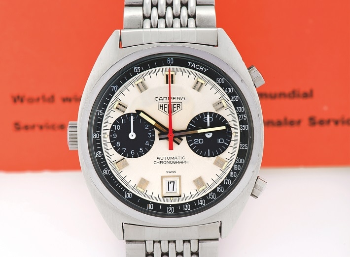

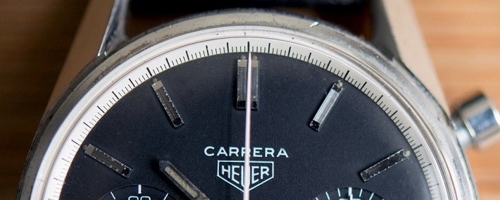

Въпреки, че Хоер използвали един и същ циферблат, като останалите швейцарски марки по него време. Техния модел се откроявал от останалите заради липсата на секундни маркери.
При моя модел пръстена е запазен, разбира се чисто декоративно, защото сапфира няма нужда от притискане. За разлика от първообраза върху него има тахиметрична скала вместо деления за секунди.
Честно казано, не съм убеден в полезността на дизайна на оригиналната карера. Настина часовника изглежда изчистено и стилно, но минутната стрелка е далеч от пръстена и поне мен ме затруднява с показанията за минутите. Но ако приемем, че хронографа е основното предназначение на карера-та, трябва да призная, че дизайна на Джак е удачен. Въпреки, че секундната стрелка не "стъпва" върху пръстена дължината й почти го допира и показанията се четат приятно, особено при модела с черния циферблат и бялата стрелка.
При моя модел секундната стрелка "стъпва" на деленията 1/5 от секундата, а минутната "стъпва" върху минутните деления. Перфектно пусната дължина. Върха на секундната стрелка е боядисан в червено, в случай че отблясъка на стрелката изчезне под някакъв ъгъл, както при тази снимка.
Минутните маркери с големи арабски цифри улесняват четенето и могат да се използват както за минутите, така и за секундите. Интересното е, че те са изработени с радиално изпъкнала повърхност и поради това имат широк ъгъл на отразяване на светлината и почти винаги са видими. Парадоксът е, че дори на снимка маркера да излезе тъмен, на практика човешкото зрение го възприема, като светъл, защото ъгъла на възприятие на двете очи е различен и едно око почти винаги възприема отразена от маркера светлина.
Маркерите и отвора за датата възприемат дизайна на старите стоп часовници от серията Сенчъри, за които стана дума по-горе. На практика моя часовник е комбинация между дизайна на стоп часовник и дизайна на първата карера.

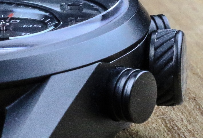

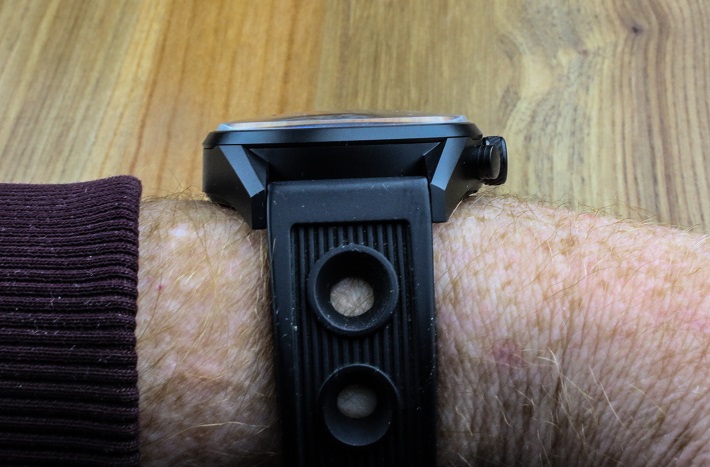

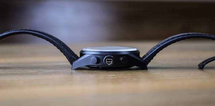

Третият отличителен белег на карера са бутоните. За него време те са имали необичайно голям размер. Целта е била да може хронографа да се използвал с ръкавици.
Именно бутоните при моята карера са частта в този часовник, която най- много ме очарова. Досега не съм имал хронограф с такава каса, при която е разработена кликваща система за бутоните. Независимо от механизма, бутоните хлътват със щракване и при освобождаване също щракват. По този начин е осигурено равномерно и еднакво напрежение при натиск и при отпускане между двата бутона. Старт и стоп на хронографа са синхронизирани с щракването на бутоните, като така се гарантира рязкост, отчетливост и внезапност на функциите, което иначе си е слабост при хронографите с колонно колело.
Ще се опитам да обясня: при обикновени каси, когато натискаме с по- малко сила е възможно колонното колело малко да се завърти и да извърши някой функции "на половина" преди да е кликнал джъмпера на колонното колело. При тази каса това е невъзможно, защото слабото или плавно натиска не действа върху колонното колело, докато не кликне бутона, а веднъж кликнал силата му е достатъчна да завърти рязко и пълно колонното колело, така че "полутръгване" и "полуспиране" са невъзможни.
Големината на бутоните е запазена, като при първообраза (повечето съвременни хронографи са така). Формата обаче е различна, за първи път е приложена в модела карера Макларън. Лично на мен бутоните ми приличат на бутала, а коронката е обрамчена с гума, чиято шарка навежда на асоциации с автомобилна гума.

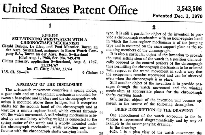

„Съюзниците“ възложили на опитен производител на часовникарски компоненти и възли- Дюбоа Депра да изработи модул, който да се добави върху съществуващия микро-роторен механизъм на Бурен, висок само 3,2 мм. Дюбоа Депра се справили блестящо (според мен) със задачата и успели да разработят модул, който приемал движение, чрез подвижен пиньон (изобретение на основателя на марката Хоер от 1887г.) Това позволило на Д. Депра да поместят часови брояч върху модула- задача която и до днес тормози проектантите на хронографи.
Видно от регистрацията в патентно ведомство, хронографа е бил готов на хартия още през август 1967г. когато заявката била подадена в швейцарското патентно ведомство.

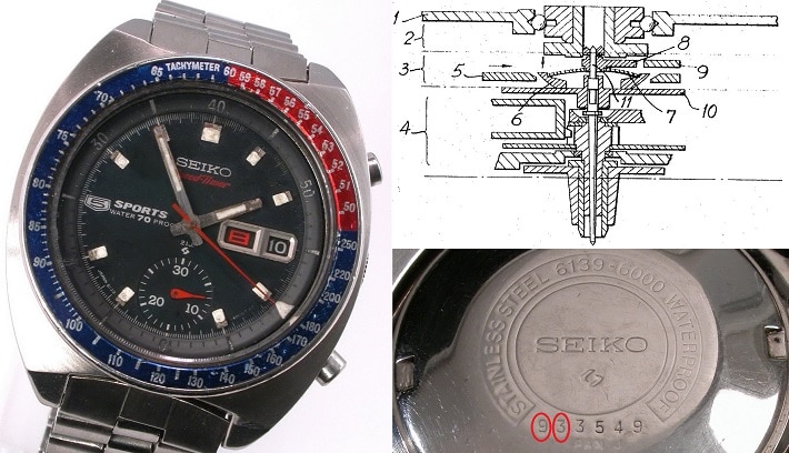

Към него момент, никой не подозирал, че в надпреварата участвал и трети състезател- японците Сейко. Те имали само един хронографски механизъм, създаден за олимпиадата в Токио през 64та година. Предполага се, че през пролетта на 1969г. вече са имали автоматичен хронограф на пазара. Но това някакси е минало под светлините на прожектора където било позиционирано друго творение на Сейко - Астрон- първия кварцов ръчен часовник. На долната снимка се виждат първите две цифри от серийния номер, които означават 1969г. 3ти месец. В този ред на мисли някак странно звучат думите на Джак Хоер, че на изложението в Базел през април директора на Сейко Итиро Хатори го поздравил за първия автоматичен хронографа на Хоер, без да спомене, че Сейко вече са го били пуснали на пазара.
На практика патента на Сейко за автоматичния хронограф е заявен на 6 април 1970г.
В заключение мога да напиша, че:
Зенит първи са показали работещ прототип,
Хоер- Брайтлинг-Хамилтон, първи са пуснали пробна серия,
Сейко първи са пуснали серийно производство.

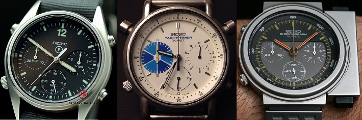

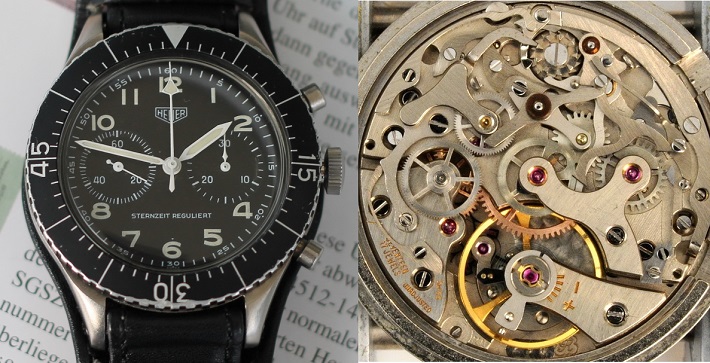

За мен по-важно е друго, какво стои зад тези иновации. Ако трябва да съм честен и трите изобретения ме впечатляват по свой начин.
Безспорно най- иновативния дизайн е на Сейко "6319". Използвайки вертикален фрикционен съединител, на хронграфския етаж е останало достатъчно място на автоматичния механизъм, който пък от своя страна е само от една предавка- "магическите лостчета" резултата 7.2 mm височина.
При Хоер "Хрономат"върху готов микро-роторен механизъм е монтирана хронографска платка. Тънкия момент, е че трите оси преминават през механизма без да пречат на микротора да се върти. Резултата 7.7 mm височина.

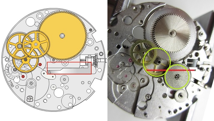

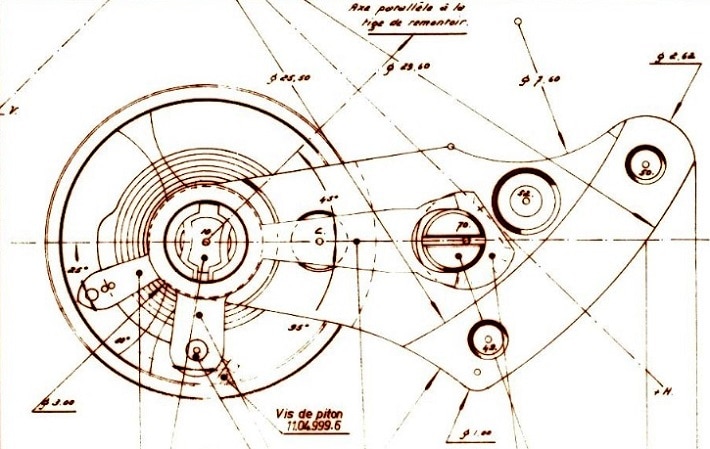

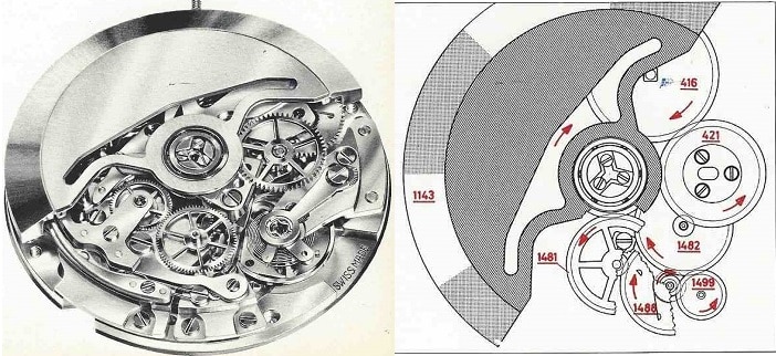

Най- трудна е била задачата на инженерите на Мартел (под шапката на Зенит). WM от чертежа означава Martel Watches.
Мартел била стара хронографска марка с 50 годишен непрекъснат опит в проектирането, конструирането и производството на хронографи. Не случайно са работили 7 години над "ел примеро"-то.
От снимката се вижда, че автоматичния "модул" се състои от пет! предавателни колелета: първото разположено върху хронографския мост, второто на хронографския етаж,а останалите три на етажа на часовниковия механизъм.
Просто невероятно как всичко това в комбинация с часови брояч и дата са събрани на 6,5 мм височина!

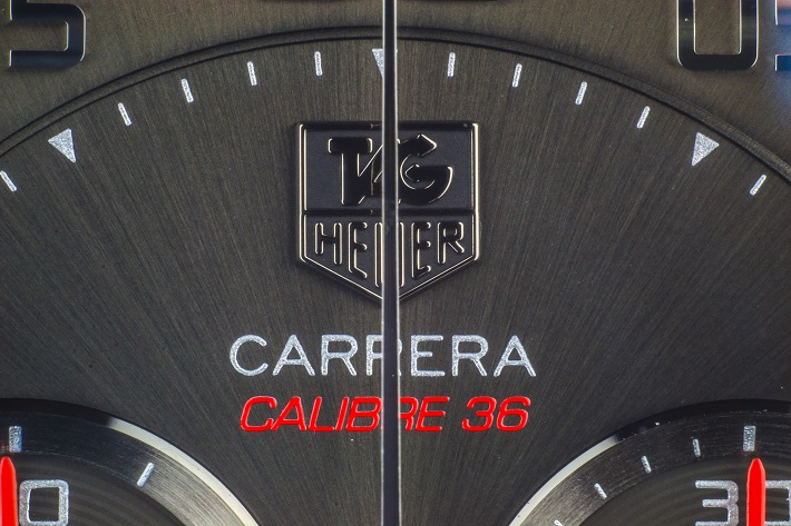

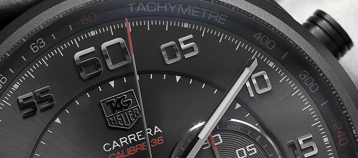

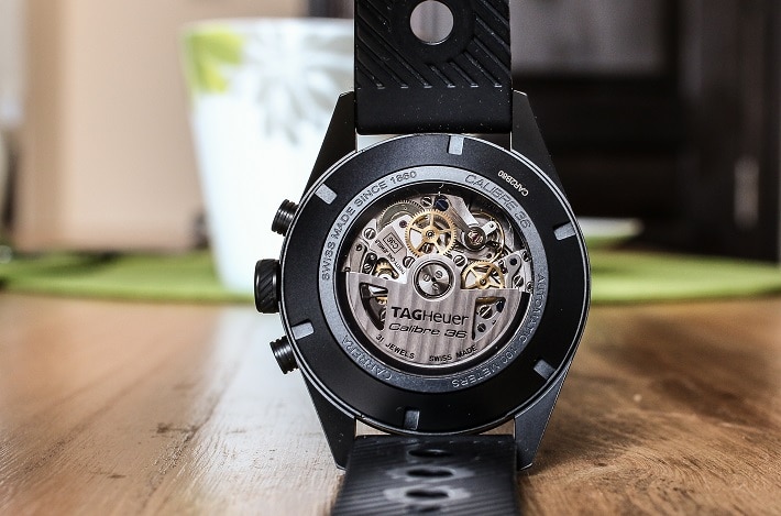

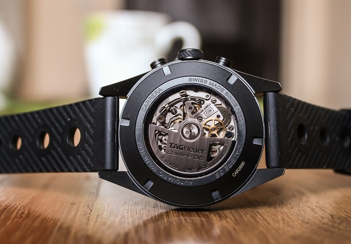

Парадоксалното е, че 45 години по- късно Карера са вложили "Ел Премиро" в моя модел. Разбира се под друго име.

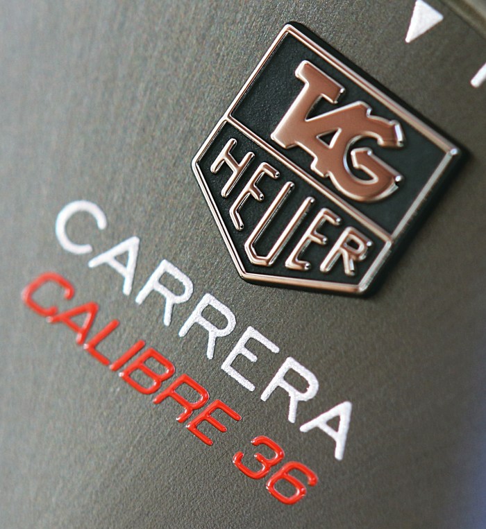

Калибър 36

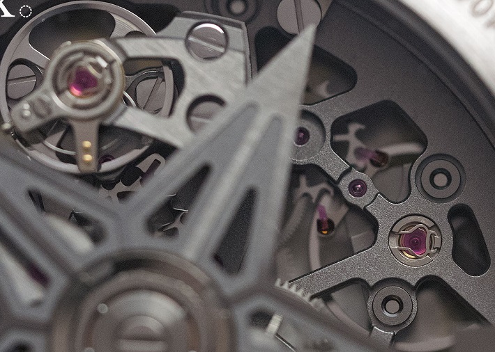

Мотора е покрит с прозрачен капак, за да се вижда легендарния автоматик на Зенит. Сапфирното стъкло е "опушено" и по този начин дизайнерите са запазили черната хармония. Въпреки това при подходящо осветление, механизма може да се разгледа. Правят впечатление декорираните мостове в арт деко стил, шлифованите лостове с полирани фаски, полирани болтове, колела с кръгов шилф. На снимката се виждат първото и второто (обръщащо) колела от автоматика.

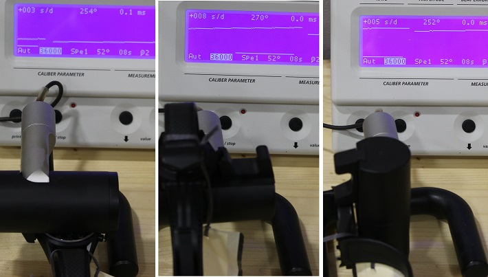

Това е първото Ел Примеро, което съм имал и за първи път успях да чуя бесния ритъм на баланса. Предполагам, че ТАГ Хоер са наименували механизма 36 заради 3600 те полу-колебания в час. Ето кака изглеждат баланса и моста на оригиналния чертеж на Мартел.
На живо също се виждат през "опушеното" стъкло на дъно. Истинската красота обаче е отпред в плавното движение на хронографската стрелка. Всяко полу-колебание на баланса осигурява по-една стъпка на хронографската стрелка. За една секунда те са 10. На практика стъпчиците на стрелката са толкова ситни, че движението изглежда плавно и непрекъснато за човешкото око. Когато след като съм носил Хоер-а сложа Полет хронограф имам чувството, че кретам с Москвич по-българските дупки.
Всъщност първите Карери, с калибър 11 имали дори по- бавна честота от Полет, но това се дължало на особеностите на базовия механизъм Бурен, който цъкал само 5 пъти в секунда. По късно Калибър 12 вдигнал честотата до 6 стъпки в секунда, като на Полет. С такъв механизъм е показания на снимката хронограф, закупен през 1976г. Панда е любимият ми дизайн, особено ако е с черна дата.

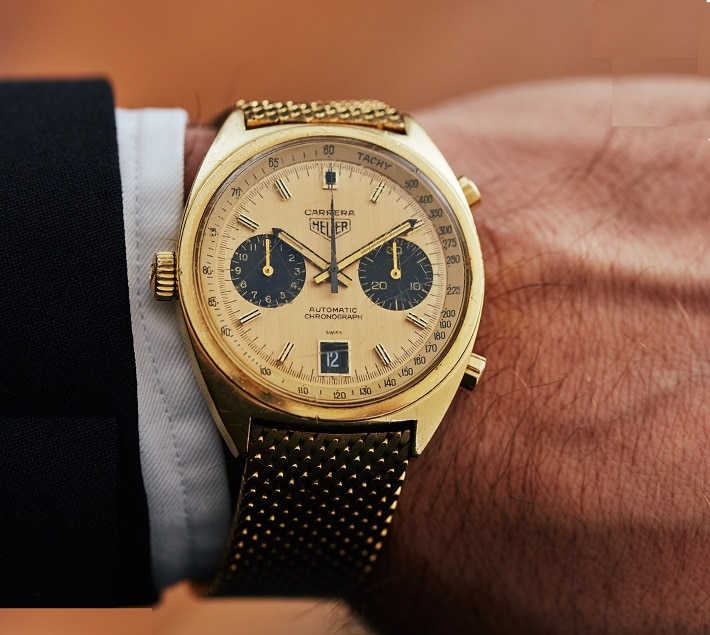

През 1971г. Ферари възложили на Хоер да изработи и електронна времеизмервателна система, защото считали че домакините на рали де Монт във Франция лъжели с времето.
Хоер разработили устройство- наречено „сантиграф“, което можело да засича времената на няколко автомобила едновременно с точност до 1/1000 от секундата.
Машините били изработени и предоставени без възнаграждение, в замяна, на което Ферари се задължили да сложат логото на Хоер върху автомобилите си. Така започнало дългогодишното сътрудничество между Ферари и Хоер.
Не след дълго и останалите състезателни отбори поискали такива измерватели. Така Хоер се превърнал в популярна марка сред автомобилните състезатели, а от там чрез телевизията влезли и в домовете на хората.

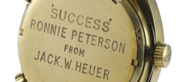

За популяризиране на новия Хрономат, Хоер решили да подарят на всички пилоти на Ферари по-един хронограф Карера със златен корпус и верига. (през 1970г. били произведени 150 златни екземпляра.)
7 бройки от него през годините били подарени на пилотите на Ферари, сред които световните шампиони във формула 1. Ники Лауда,Джоди Шектер и Марио Андрети, Останалите 5 бройки получили топ пилоти, като Емересон Фитипалди,Рони Петерсон и Джо Сифърт и др.
Капаците били гравирани индивидуално за всеки, като това лично обръщение на Джак Хоер към Рони Петерсон. Този екземпляр беше продаден миналата година на търг за 225 хил. шв. франка.
Златния меш струвал повече от самия часовник. Много малко мешове са оцелели до днес, размерът им бил доста дълъг и можел да се регулира само от закопчалката. През 1972г. нов екземпляр се продавал за 550 щ.д. без златна верига. Сегашния еквивалент би бил 5 600 лева.
Скъпо за времето си, но все пак по- евтино от моя часовник на старо! Изглежда в ценообразуването нещо тотално не е наред. Да се чудиш как може титанов часовник да струва по-скъпо от златен ::huh::

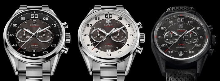

Както цитирах в увода, настоящия шефа на ТАГ Хоер се стреми фирмата да бъде авангардна, като предлага нови материали и дизайни. Моята Карера е приятно лека и се носи комфортно. Повърхността на титана завършва с въглеродно съединение - титанов карбид. Карбида е изключително твърд, почти като сапфир и няма драскане. Мога да кажа от опит при смяна на каишка, инструмента се плъзна, но не остави никаква следа за разлика от стоманата. Въпреки че има кристална решетка, повърхността не е огледална ами дълбоко матова. Сякаш попива светлината.

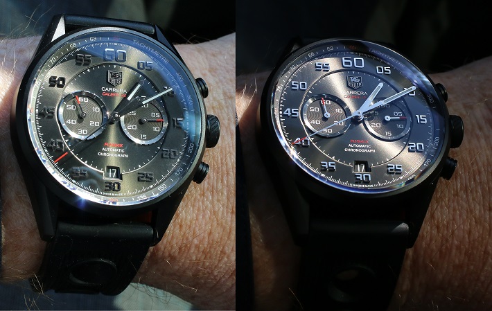

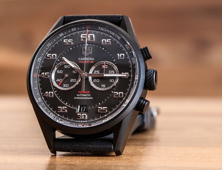

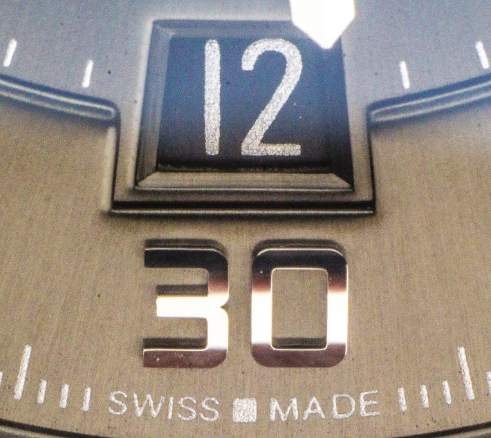

За разлика от корпуса циферблата отразява светлината под всевъзможни ъгли, макар и само в тъмни тонове.
Повърхността му е на две нива декорирани със слънчев ефект. Цвета е антрацит, нещо средно между черно и кафяво. Не знам кака е постигнат, в някой рекламни брошури го наричат черно злато.
Това е първия черен циферблат с любимият ми слънчев ефект и мога да кажа че също има своя чар, като класическите сребристи циферблати. Само, че усещането е за нещо съвременно.
Сигурно сте забелязали, че малките циферблати изглеждат близо един до друг на фона 44 мм каса. Сякаш очите на часовника са кръстосани. Това е така защото дизайна на механизма е "изостанал" с почти половин век от дизайна на корпуса.
В случая има някакво естетическо оправдание заради цифрите на минутите, но всеки може да прецени сам за себе си.

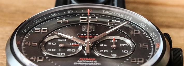

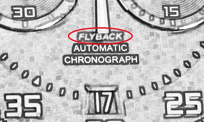

Освен дребните подобрения през годните в механизма, настоящия модел съдържа една съществена нова добавка.
Това е Флайбак функцията.
Флайбак ще рече, че хронографа може да се нулира внезапно по време на движение без да се спира преди това.
Тава е изискване въведено от военновъздушните сили към производителите и доставчиците на хронографи, за да могат пилотите да извършват няколко поредни замервания без забавяне за натискане на стоп, ресет и старт.
За първи път флайбак функцията е патентована и приложена от Лонжин през 1936г. патент № 183262 и използвана във всички пилотски хронографи- Гласхюте, Ханхарт, Бреге "тайп 22" и др. В своята история Хоeр са произвеждали ръчни флайбак хронографи по заявка на германските военновъздушни сили в края на 60те и началото на 70те години. Хоер "Бунд" бил снабден флайбак функция изработена Валжу
През 70те години били произведени няколко прототипа с калибър 12, но те не били одобрени от германските ВВС, вероятно поради липсата на флайбак функция и липсата на малка секунда.

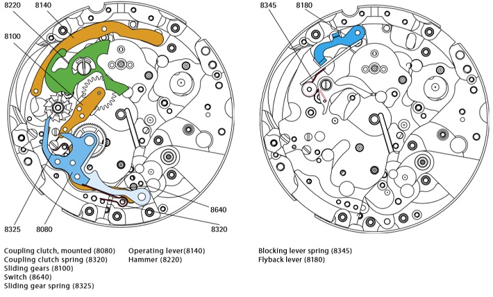

На пръв поглед простата функция, изиска съществена преработка на хронографския модул. 31 години след съзнаването на Ел Примеро, конструкторите на Зенит са успели да се справят с предизвикателството с минимални изменения.
Накратко, нулиращото чукчето няма контакт с колонното колело. При натискане на бутона ресет, то се спуска и преди нулиране предизвиква разскачане на предавките на хронографа, след нулирането всичко си идва мигновено на мястото и хронографа продължава да работи.
При рали часовниците на Хоер, флайбак функцията не е използвана до излизането на настоящия модел.
Честно казано не съм много убеден в ползата от този флайбак по време на състезание, но вие сами може да прецените, след като обясня замисъла.
Идеята е хронографа да се рестартира в движение без забавяне при навъртане на състезателна обиколка или изминаване на километър.
Засичащия вижда междинното време за една обиколка или скорост на тахиметъра и рестартира хронографа за следващата обиколка или за следващия километър. Малко трудно е да зърнеш малките деления, но не е невъзможно.

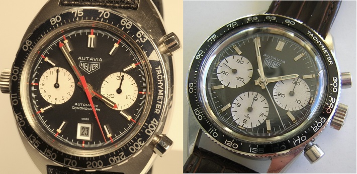

В миналото Хоер са имали и по- безумни "иновации", като въртящият се тахиметър на Аутавиа
В тази насока най- прагматично ми се вижда решението на Хоер с така наречения тайминг борд.
Върху дъската за състезателните бланки били монтирани три стойки за стоп часовници и ръчка, която с едно завъртане едновременно натиска бутона и на трите часовника върху дъската.
При всяко завъртане на ръчката, един от часовниците тръгва (засича текущата обиколка), другия спира (показва времето на изминалата обиколка), а третия се нулира (подготвя се за следващата обиколка).

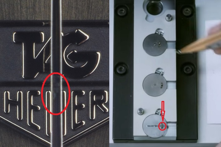

Това което Зенит не са успели да се справят и до днес е хак функцията. Всъщност никой от ранните хронографи не е имал хак. Нито калибър 12 нито Сейко, нито Лемания 1340. Едва през 1973г. Валжу успяват да съвместят автоматичен хронографи и хак в модела 7750 (в ляво)
При Ел Примеро такова решение е невъзможно, защото хак-а би пресичал позицията на централното колело и на предавките на автомата- оцветени в зелено на снимката в дясно.
За мен беше изключително неприятна изненада, че такъв съвременен часовник, който претендира за прецизност не е снабден със стоп функция.
В интерес на истината механизма върви доста точно и постоянно и един хак би бил естествен придатък на прецизността на механизма. Не съм засичал изрично, но ми прави впечатление, че седмици наред няма нужда от сверяване.
Вибрографа обаче не е толкова хвалебствен като мен. Показа доста ниска амплитуда
Това са пиковите резултати СН 254°, FH 270° и 9Н 252°, издебнал съм ги, като за реклама :)
Не всичко в този часовник е перфектно. От към лицето забелязах следи от инструмент. Предполагам, че става въпрос за производствен недостатък. В ляво снимката на следата направена от мен, в дясно скрииншот от рекламно видео на ТАГ Хоер, което показва процеса на поставяне на хронографската стрелка. Стрелката се слага с пинцета от човек върху инструменталната екипировка. Там се вижда че стрелката има подръжка, която според мен е причинила следата. Наистина следата е малка, но все пак е забележима за човек с остро зрение.
Този недостатък не ме смущава, защото се вижда само при вглеждане. Виж обаче стоковата каишка си е болка в гъза, както се изразяват в американските филми. Каишката е изработена от черна матова кожа която се си пасва идеално с матовия корпус и по дебелина и по тонове.

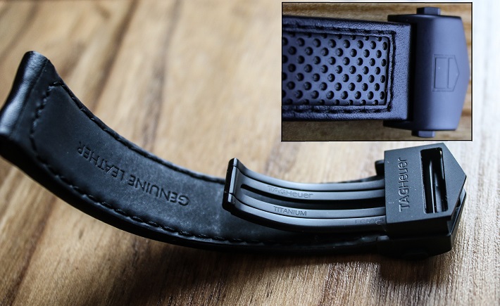

Каишката е от масивна кожа, от външната страна е пришита тънка перфорирана кожа, което придава луксозно усещане за спортна каишка, без тя да е надупчена.
Проблема идва от закопчалката. Мъжкия край на каишката с мъка влиза в нея и при тази операция "дантелената пришивка" започва да се набира.
Веднъж нагласена закопчалката функционира чудесно, но ако трябва да се регулира мъките започват отново.
За себе си открих че обикновената дайвърска гумена каишка пасва идеално на този часовник.
И по форма
И по цвят и шарка
Комфорта при носене на този часовник се дължи главно на сравнително тънкия механизъм ел Примеро и на ниската плътност на титана.

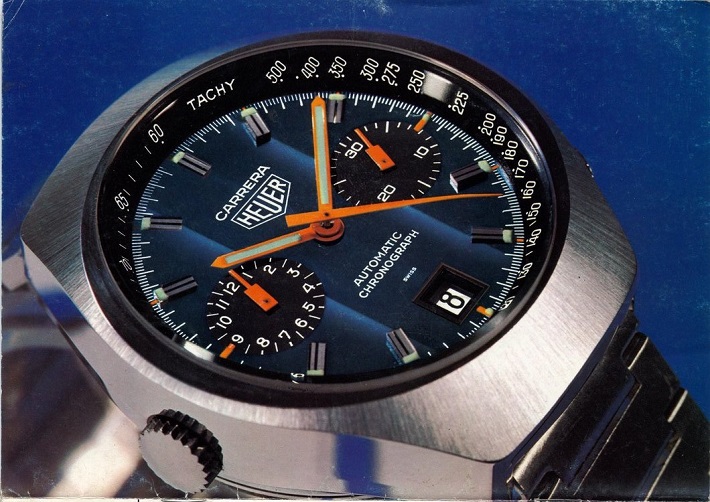

В миналото най-удобния за носене Хрономат била Карера-та от 1974г. На снимката съм показал модел реф. № 110.573 Изпитвам симпатии към този футуристичен за времето си дизайн, който в днешно време безпогрешно свързваме с модата от 70те години на миналия век.
Не мога обаче да се съглася, че корпуса е удобен за носене. От страни по- скоро ми прилича на тухла, но до момента не съм имал шанс да го пробвам на живо.
Края на механичната ера за Карера е белязан от механизма на Лемания 5100. Произведени са много малко бройки с този механизъм. Интересното е че дизайна няма нищо общо с автомобилните надпревари, ами си е чистокръвен пилот и то какъв. реф № 510.511 с ПВД покритие
