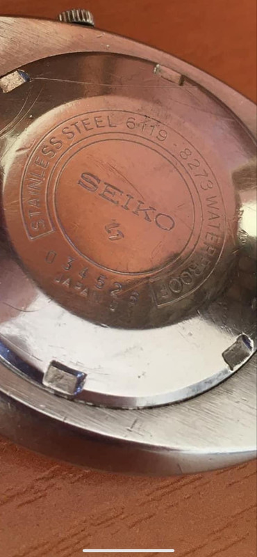

Наскоро си купих Seiko от 70-те години на търг във Facebook, и искам да споделя малко повече информация, за да получа съвети относно автентичността му. На циферблата е изписан номерът 6309-706LT, но когато разгледах задната част на часовника, забелязах, че там има различен номер, което ми навежда на мисълта, че капачката може да е сменяна през годините. Това не ме притеснява особено, стига да знам, че самият часовник е оригинален.
Отворих часовника, за да проверя и видях, че номерът на циферблата съвпада с този на механизма, което е добър знак. Въпреки това, не успях да открия никаква информация онлайн за 706LT като модел или версия на Seiko. Това ме кара да се съмнявам дали този номер е правилен за този период, или може би става въпрос за някаква специална версия или дори модификация.
Моля, ако някой има опит с тези часовници или може да разясни дали номерът 706LT е автентичен за този модел, ще съм благодарен за всякаква информация.

Без...риск да ви разочаровам, смятам, че има повече от едно нещо което не съвпада в този часовник.
- касата не е правилна за модела
- капака не съответства на касата
- циферблата не съответства на касата и на капака
- предполагам...и коронката не е правилна, тъй като ремонтоара следва да е с различна дължина
- веригата не е за модела/касата
Обощено казано, някой е имал части и е сглобил часовник. Надявам се да не сте дали много пари
На терминологията на хората събиращи часовници, тези часовници се наричат "франкенщайн"
Ето как съответния модел се е предлагал преди
Дано съм помогнал.

Към казаното от колегата ще добавя, че и държачът на механизма е неправилен. Този на снимката е пластмасов, а оригиналният е стоманен.
