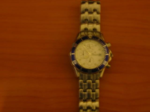

Колеги някой би ли ми обяснил как функционира този хронограф. Най долното кръгче са цифрите 0,2,4,6,8 и играе ролята на секундната стрелка. Средното са цифрите 12, 2, 4,6,8,10 и никак не мърда, а най-горното в него са цифрите 10,20,30,40,50,60 но и то никак не мърда като натисна които и да е бутон. Вероятно това е повреда, та искам да питам как би трябвало да работи този хронограф когато е здрав?
Мнения: 13319
Re: Какво е хронограф
Мнение от mitadoc » 05 04 2012, 20:14
Много вероятно е това да е реплика на Омега Сиймастър.По принцип този модел(оригиналният) е с Валжу 7750.На 12ч имам минутен тотализатор - разграфен до 30 минути,на 9ч имаш секундите на часовника,на 6 ч имаш часов тотализатор до 12 часа.Едно пълно завъртане на малката стрелка на 12ч е равно на половин деление мърдане на малката стрелка на 6ч.
erwinromel
Мнения: 49
Регистриран: 18 05 2011, 09:17
Мнение от erwinromel » 05 04 2012, 20:27
това е Булова с механизъм Миота.
Мнения: 8190
Мнение от trk2 » 05 04 2012, 23:06
Няма страшно всичко е наред това не е вентилатор за да се въртят всички стрелки едновременно, а представлява измервателен уред и всяка стрелка се движи с различна скорост. В този уред са комбинирани, часовник и хронограф.
Както вече си забелязал часовника има часова стрелка, минутна и долу секунда.
Хронограф е уред, който засича интервали от време между две натискания на горния бутон, който служи за пускане и спиране на хронографа.
Хрографския режим използва 4 стрелки, секундна стрелка, най- дългата, стрелка за десетите – долу, за минутите горе и за часовете в ляво по средата.
Ето как става.
1. натискаш долния бутон за влизане в хронографски режим. Разбираш че си в режима когато долната стрелка се нулира. ( тя вече не е секундарник, а ще мери частите от секундата.)
2. Стартираш с горния бутон.
- централната стрелка измерва секундите
- долната стрелка измерва десетите от секундите, тя се върти 30 секунди и спира за да не се износва.
- горната стрелка измерва минутите, тя ще се измести на едно деление една минута след като си натиснал горния бутон.
- средната стрелка както ти я наричаш измерва часовете, тя ще се измести на едно деление след половин час.
3. Спираш пак с горния бутон. Всички стрелки спират до където са стигнали, само тази на десетите ако е спряла преди това бързо отива на своето място. Да речем че всички стрелки са мръднали до половината, тоест висят на долу, това означава че между двете натискания старт и стоп са минали 6 часа 30 мин , 30 сек и 5 десети от секундата.
П.П. всъщност идеално на долу не могат да бъдат, защото часовата стрелка вероятно не е импулсна, като минутната и в такъв случай ще показва 6 часа и половина, т.е. не точно отвесно

много благодаря за отговора. Остава да го занеса на часовникар да ми го оправят.
