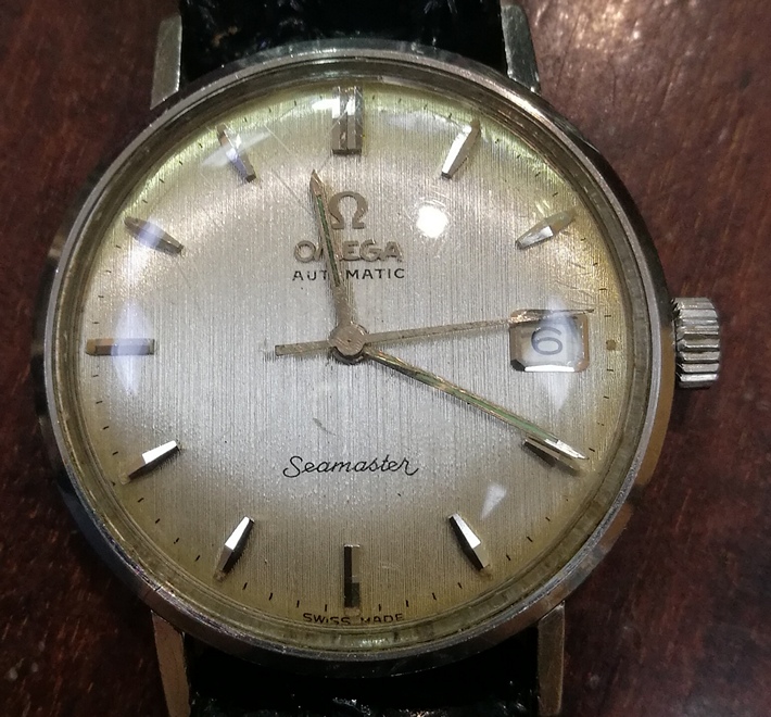

Стига ся, треперил. Ми ще снимаш пак. Само питате, пък ние не може нищо да видим. :crazy:

562 e механизма

Премери джама. В бея има бая.

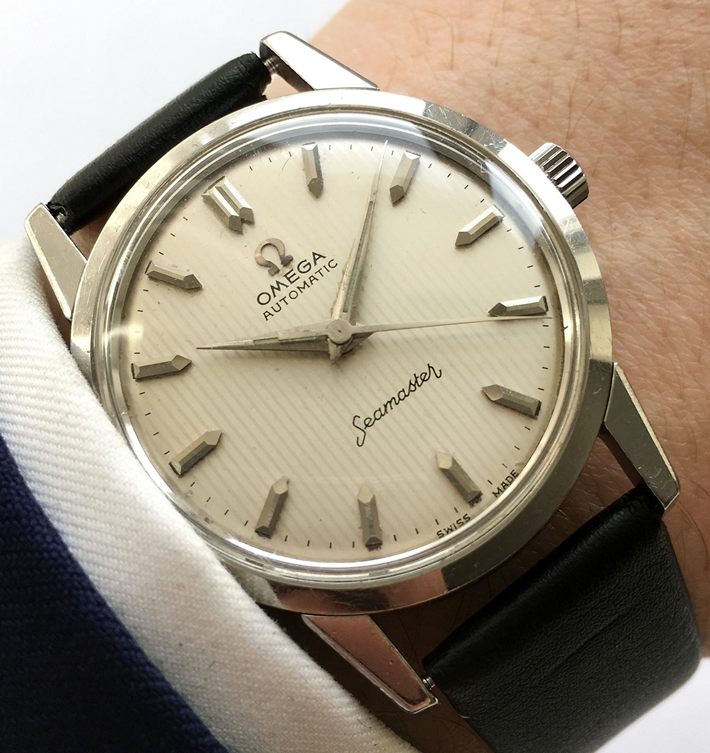

То стъклото, и да се смени и не-все си е акрилно, и последна грижа. Ами цифера?
Ето правилния шрифт:

Мнение от Defoto » 07 11 2019, 23:51
То и тука е странен надписът .

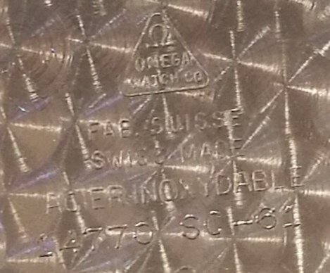

Дет' приказвахме в друга тема, няма оригинални шрифтове. Променят си ги как си искат.
Има го и с потекло r накрая, като на този в темата и с други разлики в шрифта още при винтиджите. После претърпява още повече промени.
Иначе надписът Seamaster изглежда наистина зле, както и това swiss made долу, може циферблатът да е реставриран и пренадписан, но вероятно си е оригиналния. Но все пак...на снимка...
Изобщо часовнкът си е оригинален, логото на короната и кончето си изглеждаха още снощи добре, а "триъгълника" дето го споменах и другите надписи вътре на капака, тия работи репликите не си правят труда да ги правят, особено така като на този.

Мнение от Defoto » 08 11 2019, 00:00
Той си е добре саатя. Ма цифера е странен. Г-то на Омега и то все едно е пияно :lol: :lol:

Мнение от phil05 » 08 11 2019, 00:14
Айде сега, нали А-то го подпира, затова и то малко наведено :). Може циферблатът да е реставриран, по важното е да си е оригналния, като ...блат, :) човек може да си го направи по добре, или да го остави така, ако не да го смени.
Тя и секундната стрелка една възкъсичка и въздебеличка, но това дреболия, в сравнение със снощните доста по сериозни въпроси... ;)

Мнение от diksanal » 08 11 2019, 02:28
07 11 2019, 23:58
Вальо,то да е само r накрая-няма такъв шрифт оригинален на Seamaster,нито такива индекси излизат,стрелките не ми се ровят и те...

Мнение от phil05 » 08 11 2019, 02:53
Да де, рекох само, че не е само един оригинален шрифт, като на снимката, която сложи. Примерно R. Но S трябва да е някакво такова. За този в темата споменах вече, че циферблатът вероятно е реставриран и пренадписван и тогава наистина не можем да говoрим за шрифтове, всичко е имитация.
