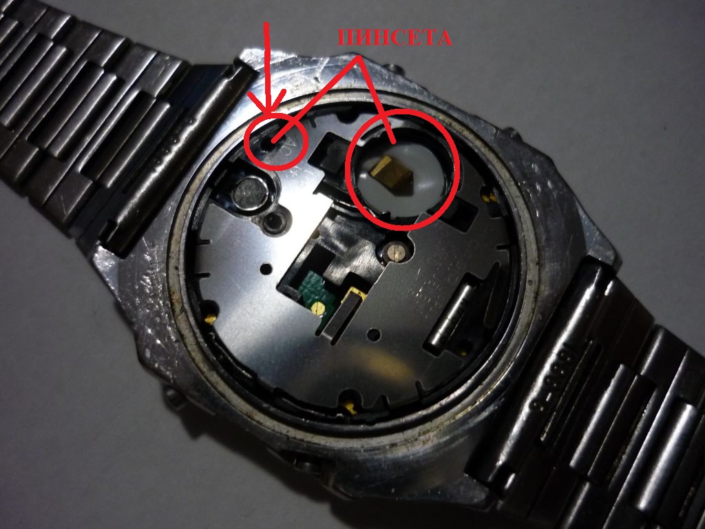

При неработеща платка , не само на часовник, проблемът може да е къде ли не! Първо виж платката за очевиден дефект - прекъсване на писта, жичка или опушен елемент, ако няма - на боклука и нов модул.
И по-леко с българина това или онова! Да се опитваш да ремонтираш часовник без подготовката и знанията за това ...

Глупости не ми се четат. Виж им само състоянието - оглозгана каса и надраскани стъкла, това са часовници работили не малко време и след като си ги купил от битака за по едно евро в неработещо състояние,ще им береш гайлето. Като купуваш втора употреба ,трябва да е работещ, а при кварцовите за разлика от механичните ,това се доказва чак след покупката и поставяне на батерия ,сиреч "тука има - тука нема" Дистанционно по снимка няма никой който да може да ти каже причина, а щом искаш да "почовъркаш" снабди се със съответните прибори и знания и действай,няма лошо да се пробваш,но не се сърди,че ти казват истината и другият път ,преди да купиш питай, а не пост фактум.
П.П. До като съм писал,гледам ,че и Наско е на същото мнение.

Здращейте, колеги.
Точно това е отговорът, на който се надявах. Да видя я било платка или нещо подобно. От някъде да започна. И благодаря за което.
Имам някакви базистни инстументи,(да разбира се не са най-високо качество) гледал съм доста клипчета в ТиТубата, но повечето са за механични часовници. За това и попитах тук, за кварцовите.
Няма сръдни или каквото и да било. Просто се надявах на полезен отговор, а не да ме нахокат от къде и защо съм ги купил. Надявам се също да не съм убидил някого или ако е така - извинявам се.
Още веднъж благодаря на Наско и лек ден на всички

PesoglaveC написа:
25 03 2019, 14:12
Seikosha написа:
16 03 2019, 05:17
Изобщо цялата процедура с покупката на неработещи часовници от пазара е абсурдна. При тези ниски цени на подобни екземпляри в магазина , си е направо тъпо да хвърляш ези-тура за нещо втора(трета употреба) дали ще проработи. Другият път пийте с жената по една бира на пазара,така поне ще ви остане нещо за същите пари.
P.S. Апропо, батериите също от пазара ли ги купи?
Е много благодаря колега! Страшно ми помогна. Сега по-сериозно.
Купихме ги от там, защото не можахме да си харесаме модели в магазина, а и ми беше интересно да се опитам да ги почовъркам, но е много лесно българина веднага да съди ;)
На въпроса за батериите - не, не са от пазара. Купих ги нови от магазин за електроника.
А сега някой, който наистина може да помогне? Идеи какво може да им е?
Здравейте, часовника може да е стар и да е купен и за 50 цента, но това не значи, че е боклук! Лично аз знам какво е да подкараш нещо старо (не говоря само за часовници) след толкова време и честно казано усещането е несравнимо с това от покупката на нова вещ. Но това съм си аз!
Та на Вашият въпрос отговора може да е много прост. При смяна на батерията на Casio, часовникът не винаги тръгва веднага, а е нужно да се "рестартира". Това значи да натиснете с остър метален предмет в "отворът" до надписа "AC". Има го и на модулът на Вашия часовник отляво на батерията. Задръжте за 2-3 секунди и трябва да тръгне часовника. Ако не тръгне, докоснете с пинсета или нещо друго метално едновременно "+" на батерията докато натискате точката за рестарт и задръжте отново. Успех!
П.С. И все пак проверете сложил ли сте батерията правилно в гнездото на модула. :)
