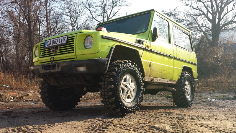

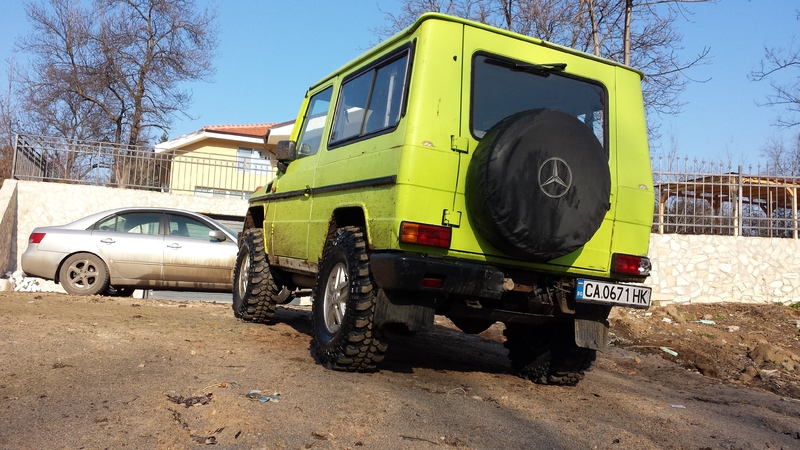

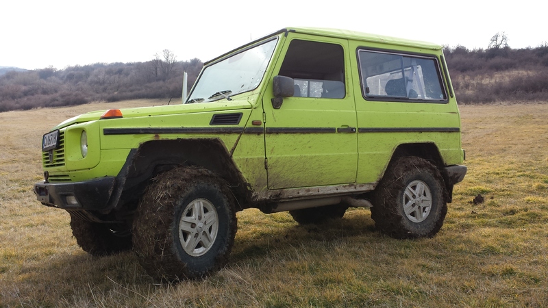

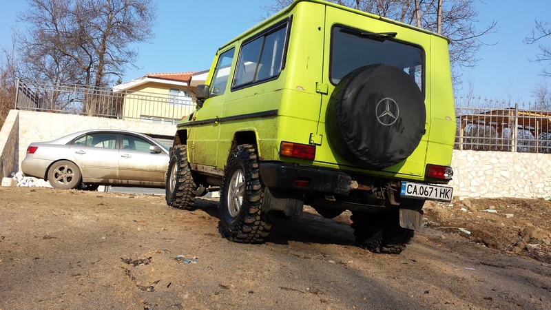

Здравейте, другото ми хоби е да карам джипове малко по екстремно. Който е запознат ще му е интересно. Почнах със стокови джипове, преминах на по сериозни доста преправени и стигнах до този ми проект. Не е пипкав като с часовниците но не е по лесно изпълним. От доста време ми се кара осмак а и от доста време ми се кара с 40ки гуми. Колата на която го мислих преди 4 години се върна при мен, с този цвят нищо чудно че си я купувам за 2ри път :). Само като си я видях и вече знаех какво ще направя :) За 2/3 седмици измислих концепцията и договорих къде да се прави и поръчах основните части ,мисля че съм готов да почвам. Утре се започва работа по него, очаква се за около 4 месеца да е завършен.Доста от нещата не са съвместими и ще трябва много мислене в движение как да се напасват нещата. Всички части по колата ще са само от марката Мерцедес (няма да правим чорба )
Очаквана инвестиция : около 2 Дейтони :) (както ги намериш )
Начало на проекта
15/03/2017г.
Г-класа - 463 2.3 бензин автомат

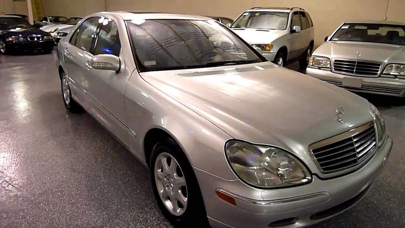

С-класа - 2002 г 500 бензин 306кс. 460нм. (не е тази от снимките но е същата )
скорости- ръчна 6 скорости с керамичен съединител
мостове- унимог 406 редукторни
гуми- Максис 40/13.5/17
Лебедка-13000либри
интериор- подобряване
клетка-външна (красива)
джанти- на съм решил още
Качвам снимки (някой са от нета за да добиете представа за кой модели става дума. Ако има интерес ще актуализирам как върви проекта.

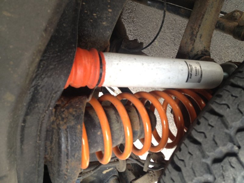

Оооо да! Типично по български да внеса алтернатива. Ако счупиш по-натам мост и имаш възможност проучи мостове на Puch. Имат един (може и повече) военен стандарт, който е ултра дурако устойчив. Аз лично съм ги тествал на тaкова (по-долу), но си има и за Гелендер същите.

Каква кутия ще слагаш на 8мицата.
И с оригиналната електроника ли ще го мъчиш. Щото ХОЛ сензора е на маховика а за v8 Бенц нямат ръчна кутия. А има определен брой перца (то по скоро броя им еднакъв само липсващото е на различно място)
Исках на моя да сложа ръчна кутия, но се оказа приключение в което не ми се влизаше.
И ми е много странно защо w140 5.0 матора е по-мощен с 30коня от w220 като на снимката.
Това с кутията ми е най интересно.

Мотора с 326 коня има един обогатител на сместта, който е премахнат при w220 и затова мощността му е по-малка. Имаме един R129 с 5.0 1999 г. и пак е с 326 коня, a w220 се произвежда от 1998 г. Мистерии, колкото искаш :)
