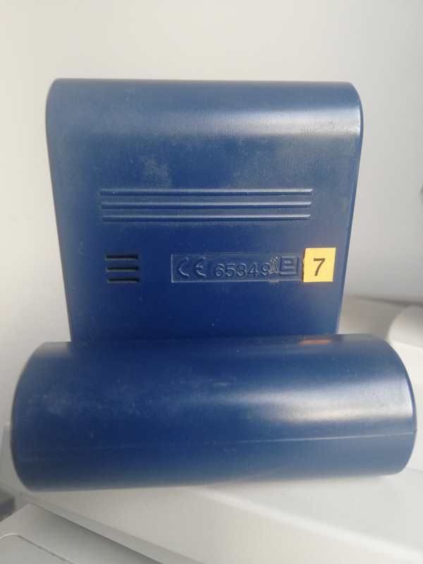

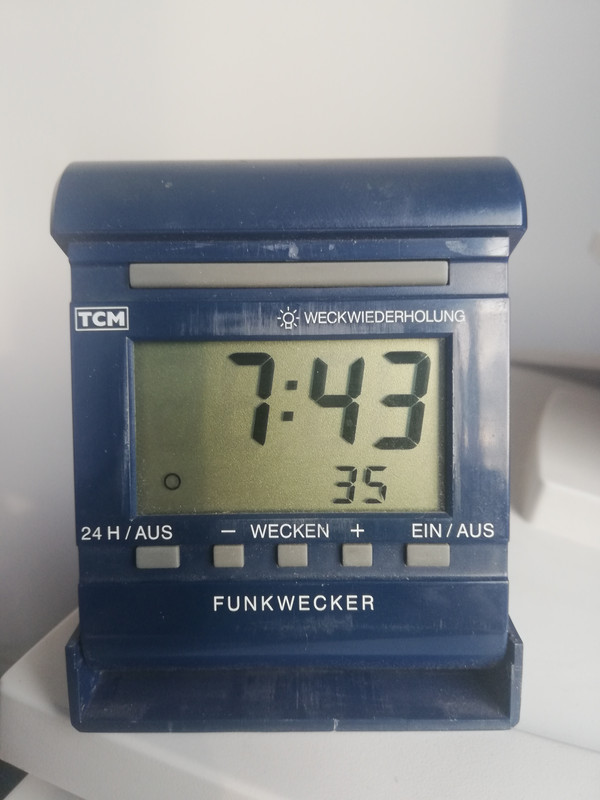

Моля за помощ: искам да открия инструкция за употреба на този радиосверяем настолен часовник:
Никъде няма означение на модела. Отзад на гърба единствения надпис, отпечатан изпъкнало, гласи "СЕ 65349 Ä" , като Ä е горещо отпечатано в пластмасата след изработката на капака.
Инструкцията ми е нужна за да му настроя часовата зона. Пробвах каквито ми дойдоха на ум комбинации от бутони - нищо не става :( :((
Според вас възможно ли е да не е предвидена възможност за настройка на часовата зона?

Напълно е възможно. Виждал съм подобни немски стенни и настолни часовници, които нямаха опция за настойка на часовата зона.
