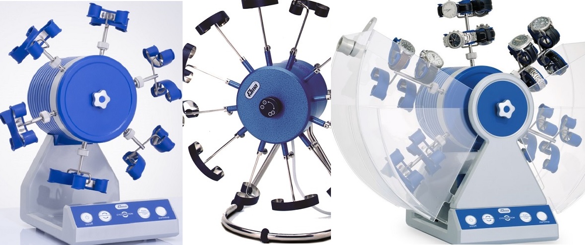

Професионалните навивачки в часовникарските ателиета са други вършат работа и не случайно са такива на вид и като принцип и начин на работа. Премятат часовника в динамика във всякакви положения почти като на ръката, да работи и се навива в неорекъсната смяна на позицията. Те така са направени ръчните преди всичко да работят стабилно и точно в различни позиции и по време на смяна на позиции, това им е интересното. А не като джобен, въпреки че и те се регулират в различни позиции. Или стенен или морски часовник. Ама и тези професионалните навивачки са “почти”, не могат съвсем каквото ние можем на ръката ;). И са по трииляди евро :)) и за по 5-10 часовника, за какво, ако имаш да навиваш 1-2. В кутиите, каквито и да са, изобщо не e като на ръката, само дето се навива и то в една равнина. Не знам дали е по добре да работи само в едно положение, или равнина, отколкото да си спре и да не работи през същото време. После го навиваш и сверяваш какво толкова, то и без това трябва да го свряваш като го вземеш от кутията.
