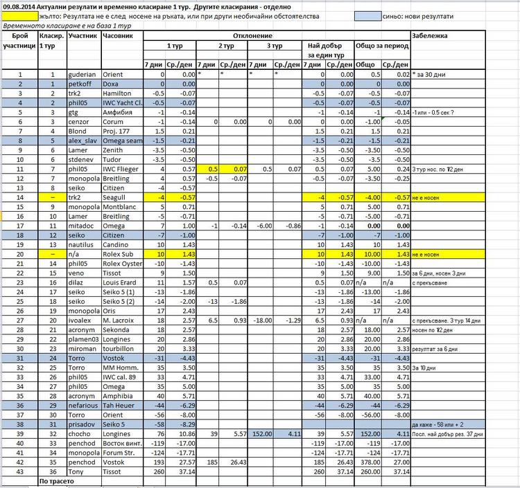

Чак сега писах в таблицата нови резултати, моля за извинение :oops:
Кратко обобщение:
8 нови резултата - в синьо.
Вече 43 -ма участника, от тях 2 резултата 0 сек за 7 дни :o , 18 резултата в рамките на 1 сек на ден :crazy: , 25 резултата в 2 секунди :) .
petkoff с Doxa - ужасяващ финал, 0 секунди и поделено първо място с Ориента - швейцарците донякъде измиха срама ...
Моят Яхт Клуб се изложи с 0,5 секунди за 7 дни и 0,07 сек/ден - чудя се дали да не го върна да си го оправят в Швейцария, където са го правили последно.
За отбелязване е непрекъснатото подобряване на резултата на chocho с Longines - a - към Коледа го чакаме в десетката.
prisadov не потвърди дали резултатът му е -58 сек, или + 2 сек, писал съм го -58, както отбеляза тогава и Sir Tomaz.
Пак моля, да каже и някой друг, кой от временното класиране е на първо място и заслужава скромната междинна награда - хай енд спортния часовник Kappa ::angel:: , да му го пратя, че да не вземе да му свърши батерията. Не знам вече къде го прибрах ::drinks::

Колега, темата е много интересна но няма как да е достоверен резултата и при това положение всичко се обезсмисля. 0 секунди на седмица/месец/година :)) :(( ::drinks:: ::yahoo:: :clap: :crazy: :o :lol: :P ::drinks:: :thumbdown: това ми е мнението за резултатите( в БГ вица за джентълмените е в пълна сила ) . Мое мнение без да засягам никого .

dimoyanushev написа:Колега, темата е много интересна но няма как да е достоверен резултата и при това положение всичко се обезсмисля. 0 секунди на седмица/месец/година :)) :(( ::drinks:: ::yahoo:: :clap: :crazy: :o :lol: :P ::drinks:: :thumbdown: това ми е мнението за резултатите( в БГ вица за джентълмените е в пълна сила ) . Мое мнение без да засягам никого .
Ами тя и за това е интересна ;)
И защо към мене, резулатите 0 сек. че и другите не са мои и не са за месец и година. Аз само ги "отразявам" ::angel:: . Само моите са си мои.
И не чак всичко се обезсмисля :) Защото хайде да ги махнем тези 2 резултата 0 сек. - идват 16 други в една секунда на ден. Друг ще каже - и те не са достоверни. Всичките? Или има и достоверни? Кои?
