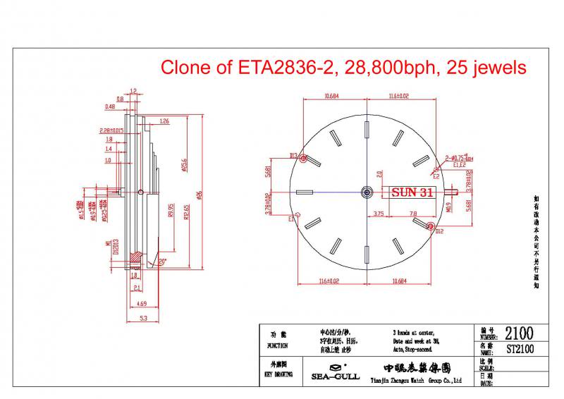

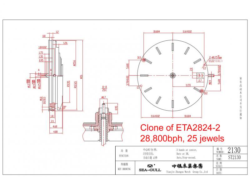

Оразмеряването на касите за тези движения, би трябвало да е универсално и за двата/трите вида. Т.е. да може да събере височината и в случай на по-високият вариант, като положението на отвора за ремонтуара спрямо отвора за коронката на касата се регулира за съответният поставян в касата механизъм със специфичен за всеки от тях държач (холдър).
Не мога да се докопам до техническите схеми на ЕТА, щото са заключени за нерегистрирани елементи, като мен. Обаче пипнах схемите на Sea-Gull, пък те нали клонинги, демек са вече "пипнати" от ЕТА ;), та мисля са еднакви в частта с размерите поне. Според тях и доколкото наша милост успя да разчете, центъра на отвора в случая на 2824 е на 1.8 мм при 4.8 мм обща височина. На 2836/2846 е на 2.25 мм при 5.3 мм обща височина. На практика излиза, че 2824 трябва да слезе по ниско в касата с 0.45 мм за да съвпаднат отворите, което обаче сваля и най-ниската му точка в касата с толкова, колкото пък е нивото на 2836/2846 поради по-голямата му височина. Та поне на теория с холдърите се компенсират разликите в местоположението по височина на отворите, а касите би трябвало да са стандарт позволяващ монтажа и на двата механизма вкл. и във височина. Така си обяснявам и наличието на dial spacer при 2824, който пък компенсира загубата на височина от към горната част на касата. Ще ми е интересно, колегата @penchod да сподели резултати, ако пробва експеримента на практика. ::drinks::
2824
2836

Доколкото виждам и схемите на senna, май съм се ориентирал правилно. Разликата от 0,48 мм е точно във височината на дисковете за дата и ден. Ще докладвам в развитие, какво се случва.

Вече мога да отговоря на поставените от мен въпроси. По принцип механизмите не са взаимозаменяеми. Разликата във височината на ремортоара се дължи на разликата във височината на самия механизъм. Държача на механизмите е идентичен и по никакъв начин не компенсира разликите във височините. Трябва да се модифицира или касата, или механизма. В конкретния случай беше направено второто, като проблема не е само в дисковете за ден и дата, а часовото и минитното колело са също по-високи, така че трябваше да се подменят.
