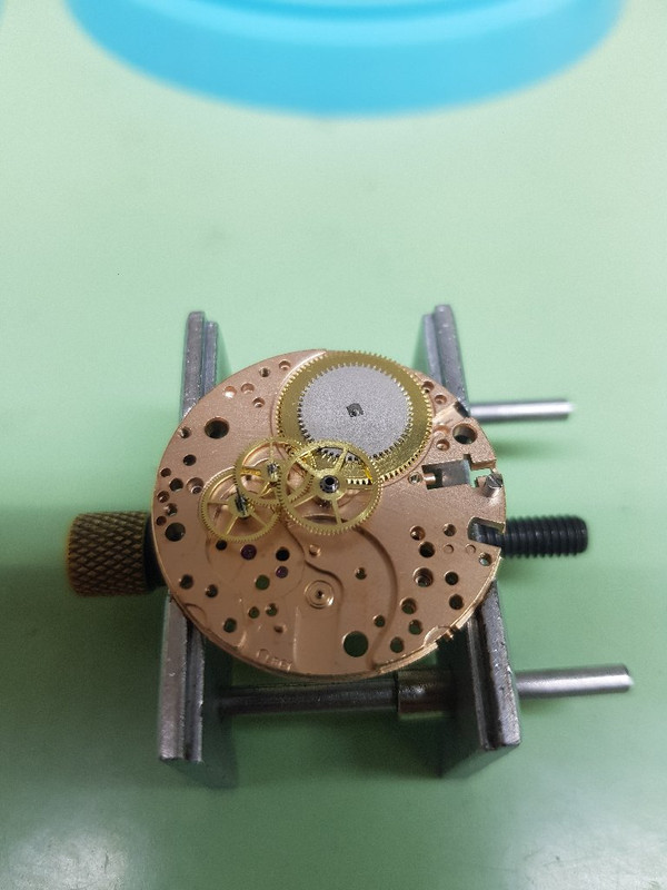

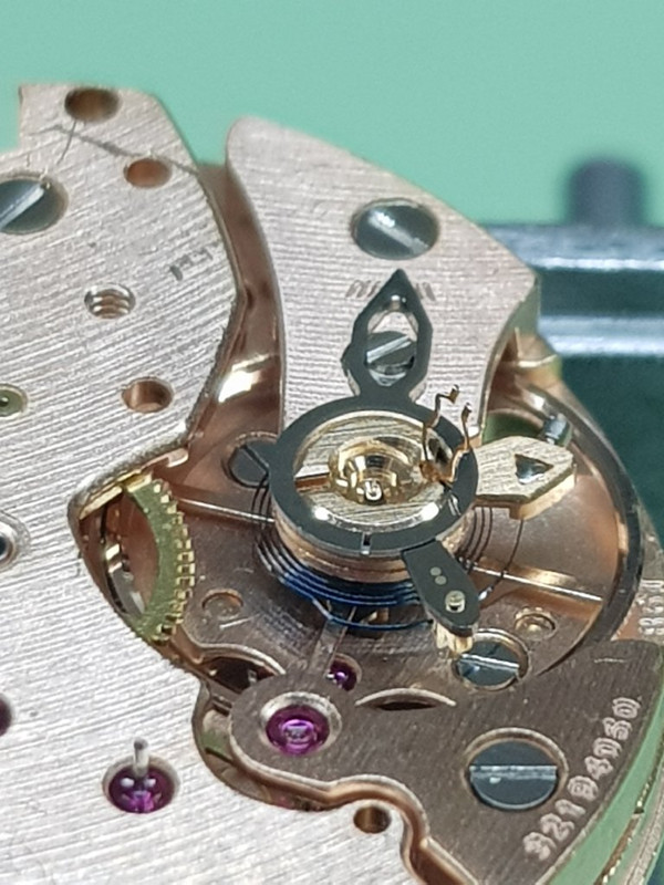

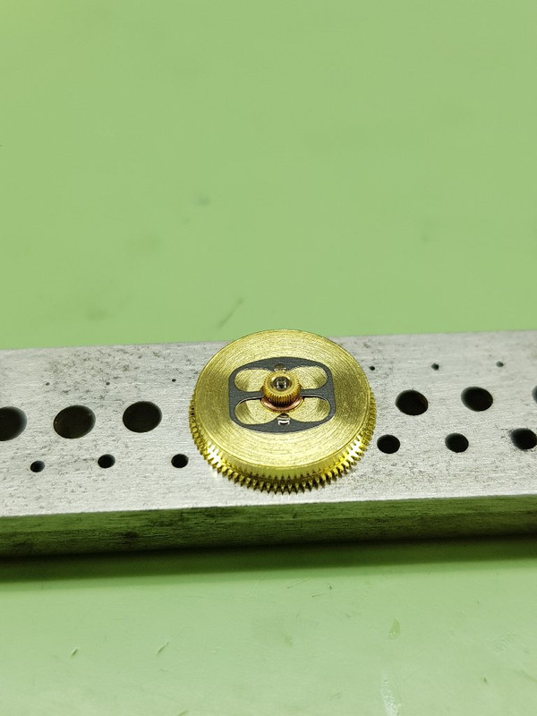

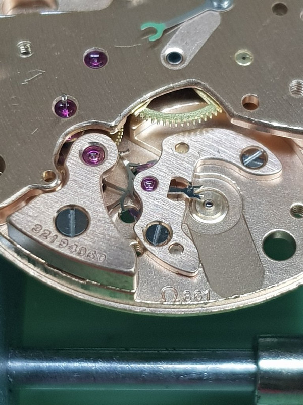

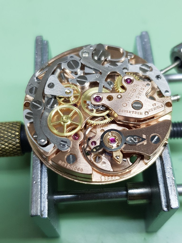

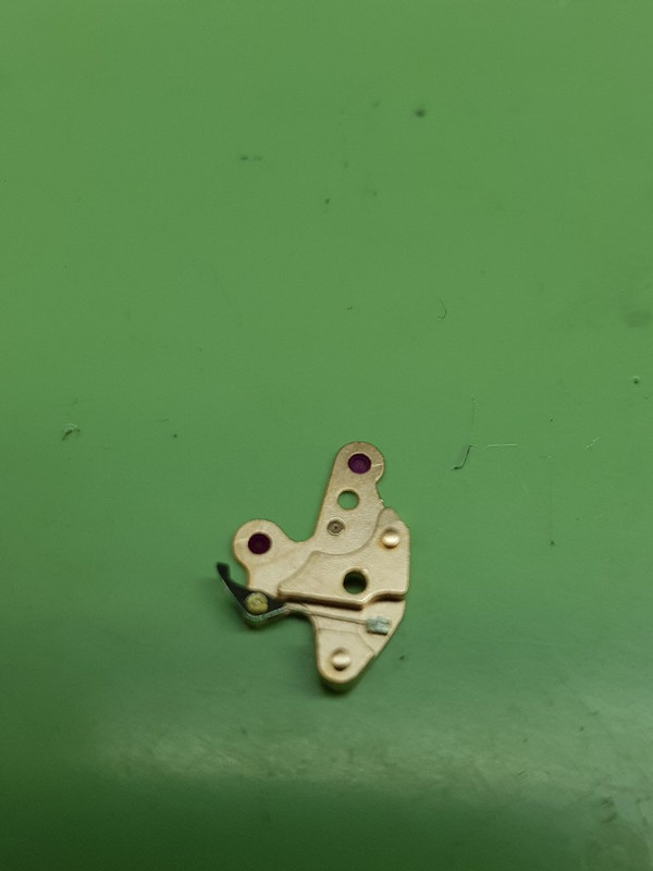

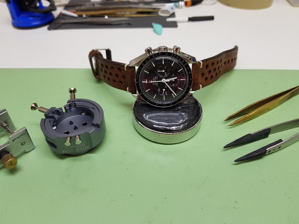

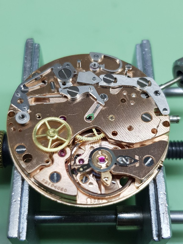

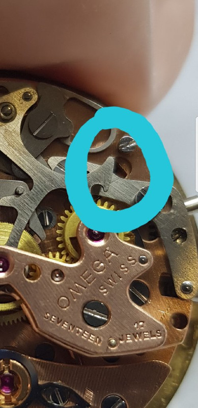

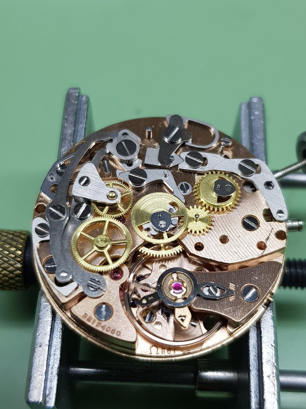

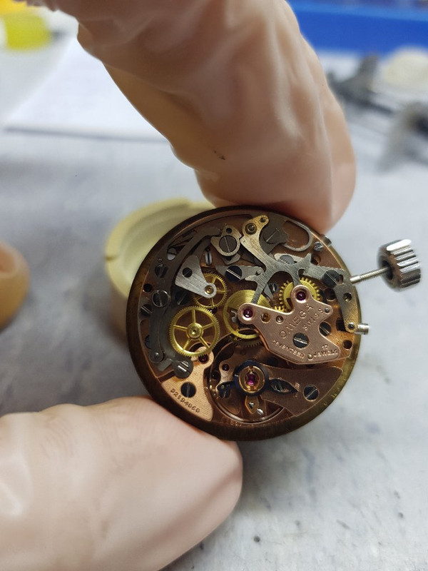

Часовникът дойде при нас за профилактика, като другото оплакване беше, че хронографът не функционира правилно. Още при първоначалния оглед стана ясна причината, поради която хронографът не работи нормално, а именно липсата на едно лостче, чиято роля е да държи чука (flyback hammer) да не се връща. Нарича се stem bolt (for hammer) и изглежда така:
Ще си позволя да кача едно видео от youtube, което смятам за много подходящо. В него точно се прави сравнение как работи хронографът обичайно и как работи, когато имаме случай като нашия.

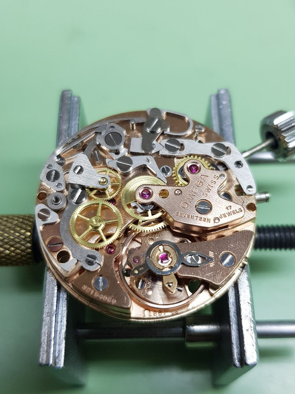

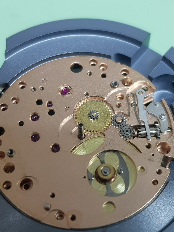

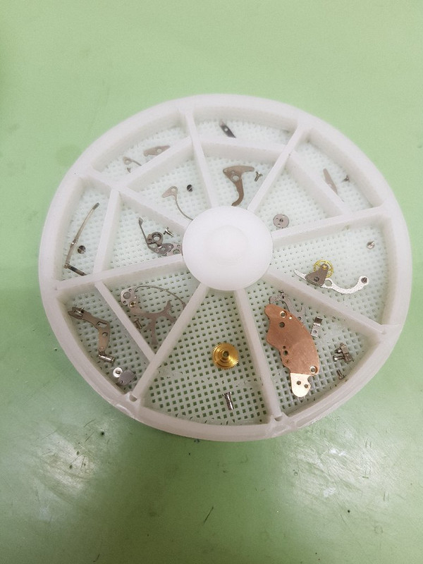

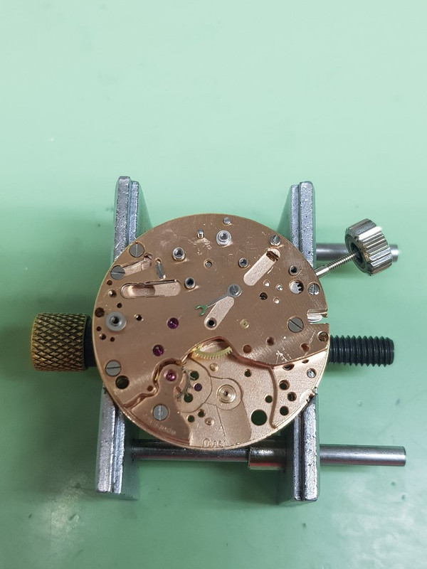

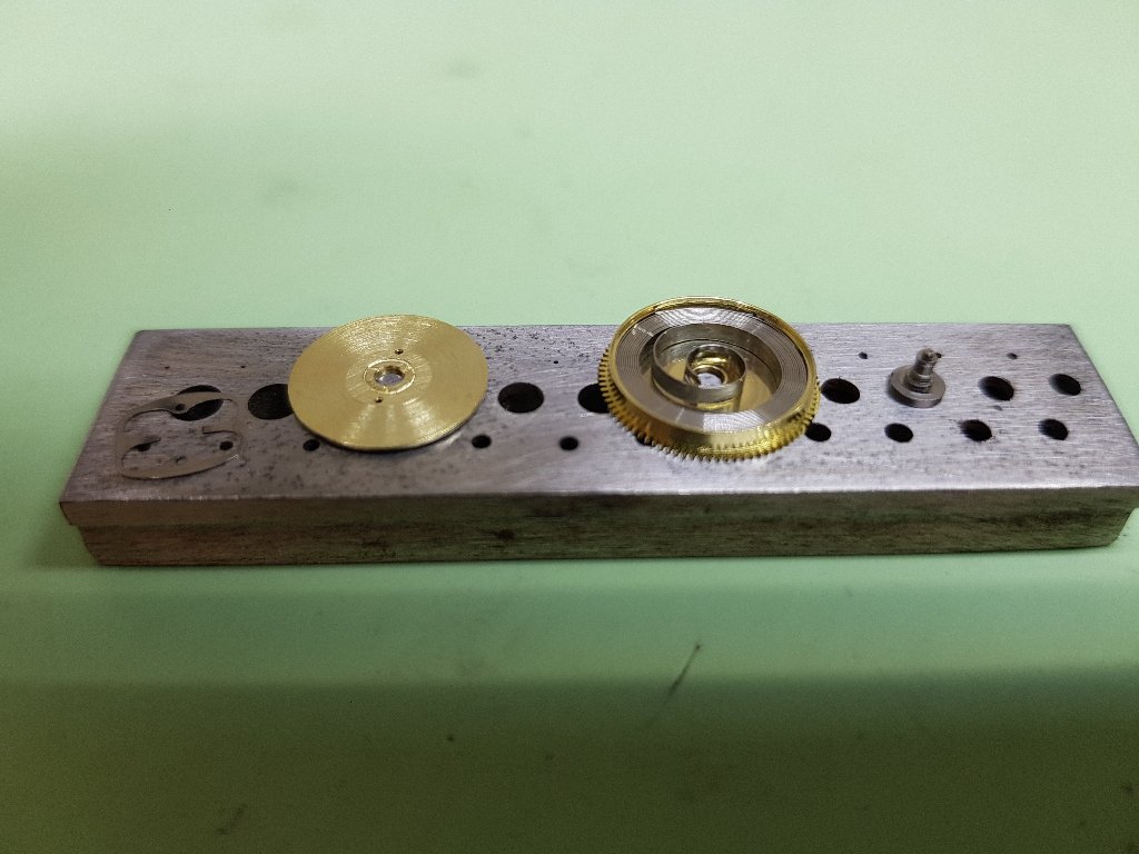

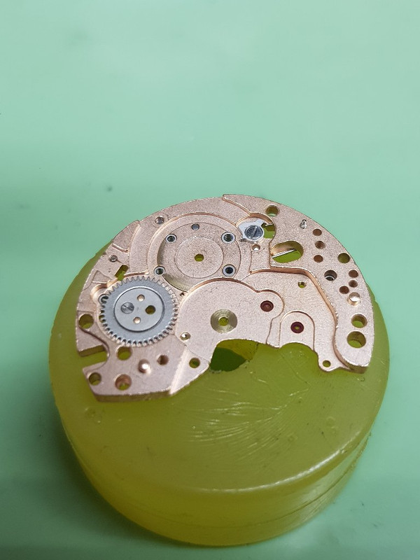

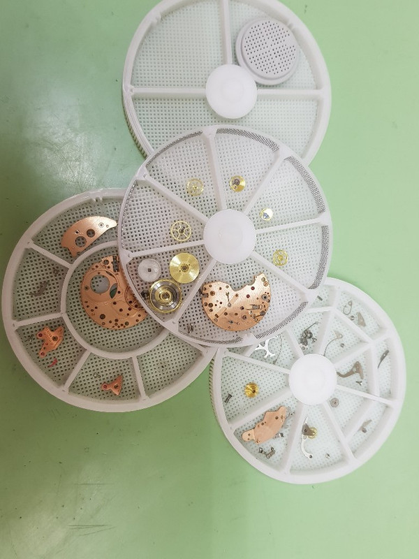

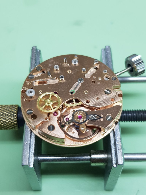

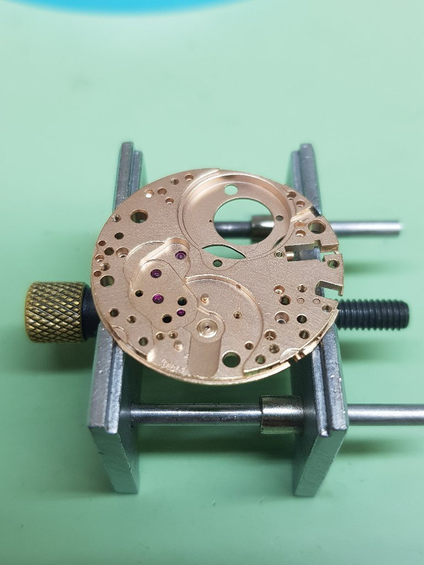

Механизмът е разглобен и готов за миене.

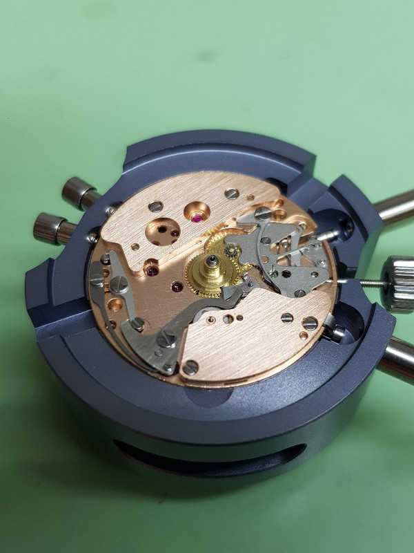

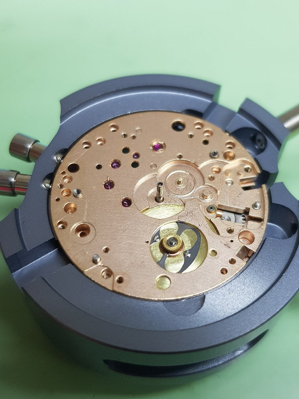

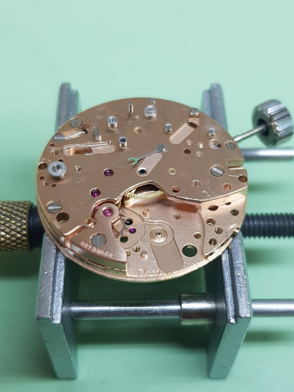

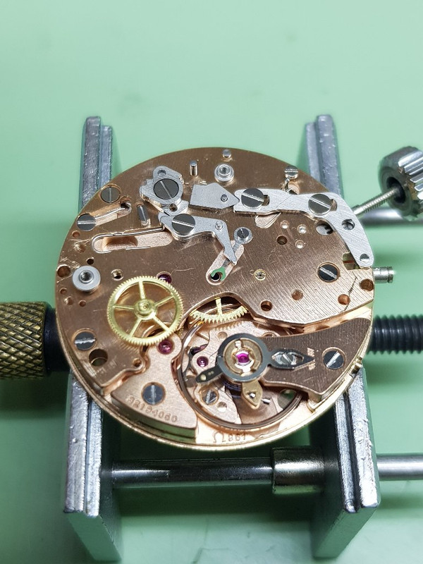

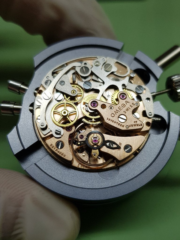

А ето какво се случва под циферблата, когато стартираме-спираме-нулираме хронографа:

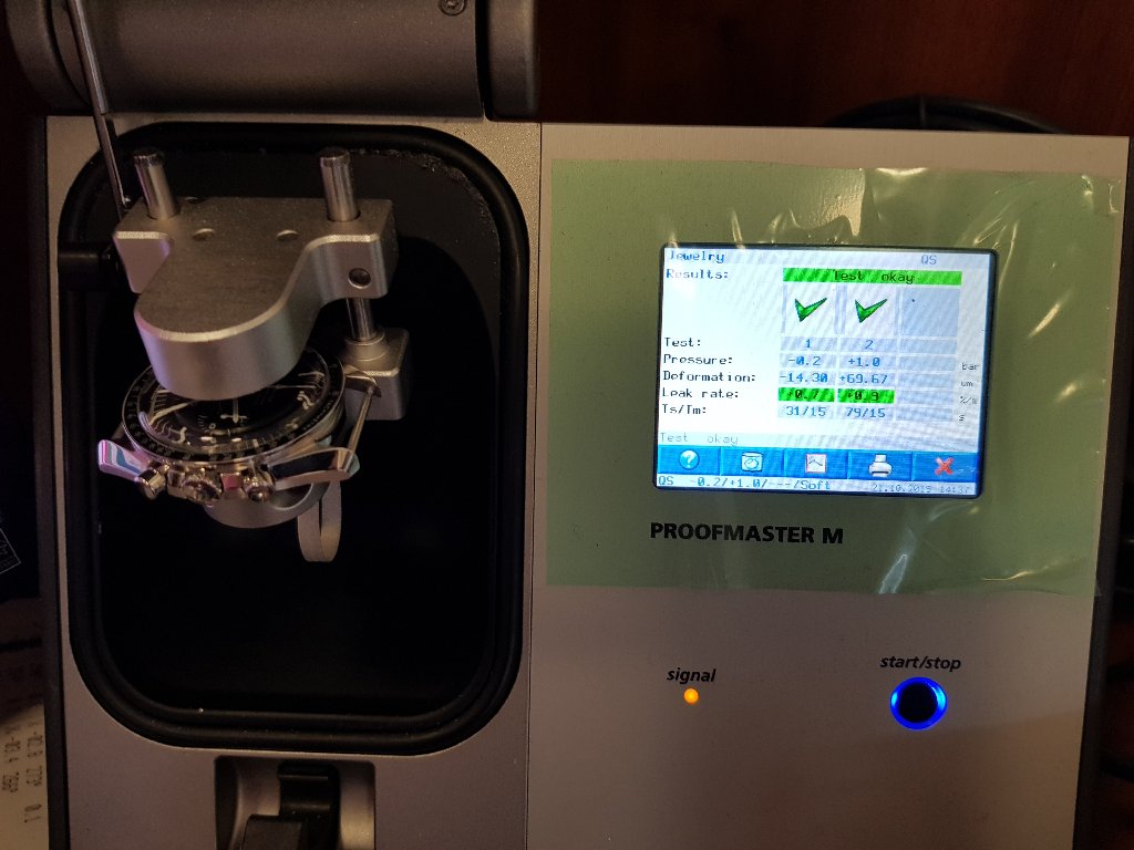

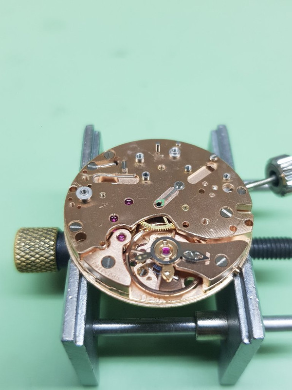

След като е преминал през всчики задължителни тестове и проверки, часовникът е готов да бъде върнат на клиента.
