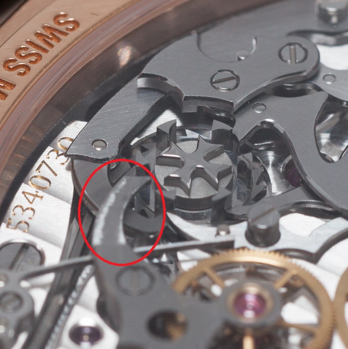

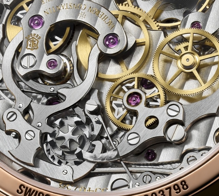

Забелязах нещо необичайно, рогчето на рамото на междинното хронографско колело не е декорирано според регламента на Женевския печат.
Хронограф 5300S
и при Турбильон-хронограф 5100S
Писах на ВиК, а те ми отговориха (след консултации с техническия отдел), че това не са техни официални снимки и било възможно да са снимани прототипи. Поканиха ме да разгледам техния сайт.
И наистина нещата ми се изясниха, въпросното рогче всъщност е обработено с перлен шлиф.
Но този шлиф би трябвало да се използва за невидимите и слабо видимите мостове и за платката
Погледнах какво пише в регламента http://www.timelab.ch/sites/default/fil ... -_v1.0.pdf
т. 5.3. Форм-частите и другите материали, трябва да имат ПОЛИРАНИ ФАСКИ, ПРАВ ШЛИФ на страните и заглаждане и степенуван преход между страните.
Изключения се допускат само за работни повърхности.
В случая дадената повърхност не е работна, липсва прав шлиф (поне има някаква обработка), но няма заглаждане и липсва полирана фаска.
Има вариант частта да е по – тънка от 0,18 мм, но случая не ми изглежда такъв.
Писах и до Таймлаб да видим дали ще ми отговорят. На мен ми се струва, че липсва комуникация между декораторите и конструкторите. Най- малкото отговора на ВиК можеше да е малко по- задълбочен.

Има ли някакъв отговор от Таймлаб ?
