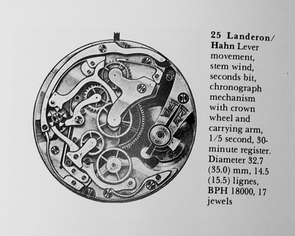

phil05 написа:senna не само по "приликите". Те тези хронографни механизми вярно си приличат доста, като принцип на работа и най общ вид - ама докато не започнат разликите в конструкция, детайли, пружини, лостове, материал, изработка и какво ли не. Примерно като в случая, тогавашните Ландерон и Валжу, май няма да намериш нито един детайл да е еднакъв. Подобен, или същата функция - да. Валжутата отиват после и в Патек Филип, примерно споменатия 23, Вашерон...
Съгласих се! ::drinks:: Тук ги има размерите. Ако автора на темата сметне за нужно, нека ги сравни. Така ще е донякъде сигурно.

Не е баш същия, има доста еднакви елементи, но и доста различни. Не знам кой точно е като калибър, но тези на снимките дето сложих са по близки като основна конструкция и отделни детайли. И те имат разлики. Няма значение...

П.С. senna ако ти е интересно, ето тук поиграй си, все ще го намериш Ландерона на klon, пиши в search Landeron. Някой от първите горе с малките номера е, вероятно.

Механизма определено е от семейството на Ландерон, Фил е свършил чудесна работа. Аз не успях да открия точно същия, сякаш е сбирщина от два модела на ландерон. Интересно колко му е диаметър.
Да откъм циферблата на ландероните пише Brevet + но няма номер. Обикновено ландероните имат и знака отпред L вписано във формата на Ебош СА, но има и ландерони без емблемата, може би произведени докато фирмата се е казвала Charles Hahn & Cie

trk2 написа:Скалата е стандартна тахиметрична на три реда. Най - често се е използва при конни състезания.
Да , и аз стигнах до заключение че е мрежду два калибъра на ландерон. Интересно но не намирам точно същия .
Сигурно си прав . Ще го измеря , в момента пак не е в мен. Стара машина , иска гальовност и грижи ;)
При 3,4 ресета на хронографа и централната стрелката почва да превърта в оста (предполагам) и спира да нулира точно.
@phil05 , пружината която фиксира колелото на минутния брояч е счупена , заменена е със "самоделка" :wink:

За разликите - може да не е стандартна машина и да има нещо променено за някаква поръчка, ако наистина е военен. Има и други такива случаи.
