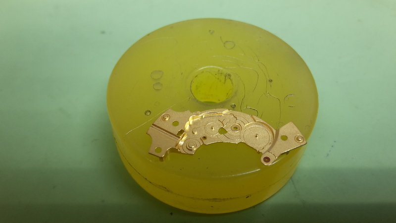

В тази тема освен етапите на профилактика,ще споменем и работи,които не сме казвали в предходните теми.В една от предните теми сме показвали този калибър(2892),но сега ще е по-детайлно,а и ще може да видите как изглежда той през погледа на IWC.

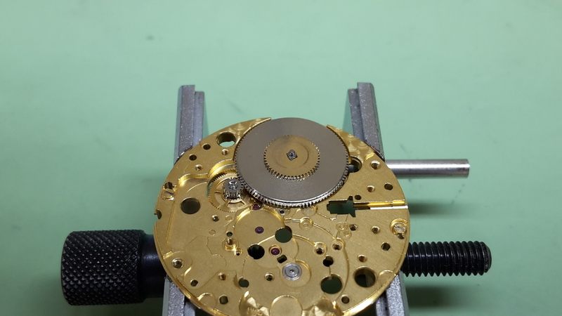

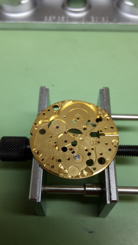

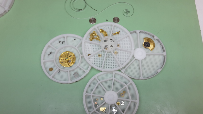

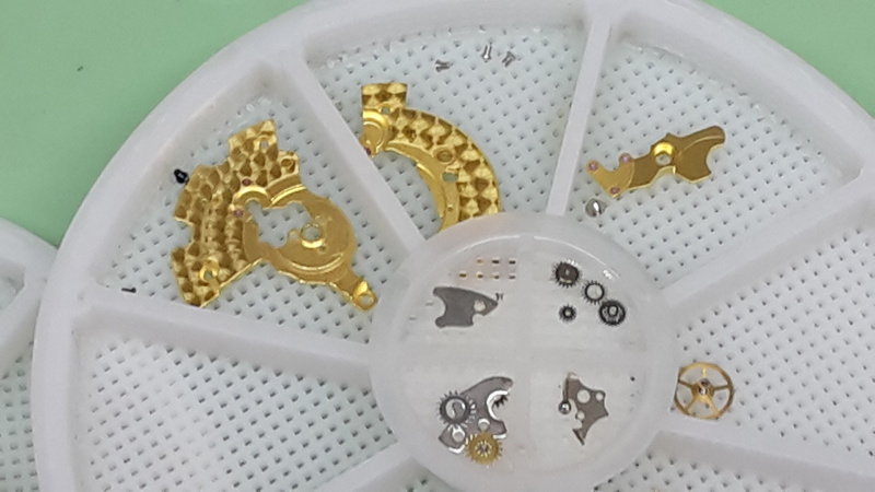

Часовникът е разглобен и готов за миене.

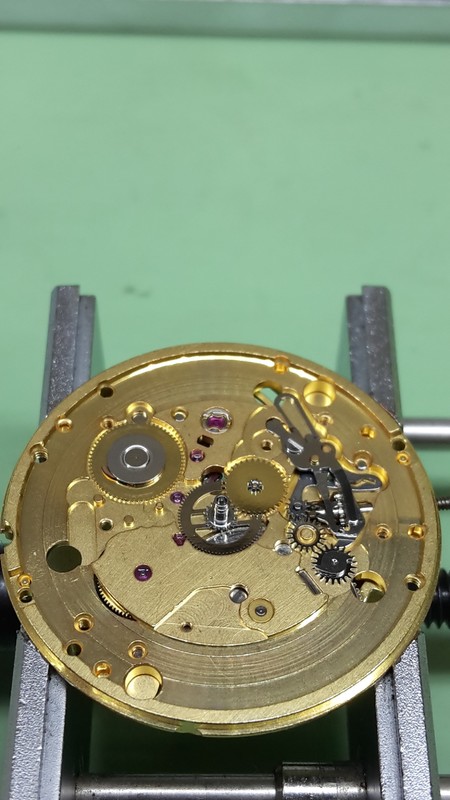

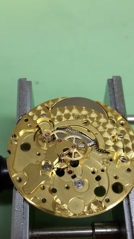

Започваме сглобяването.

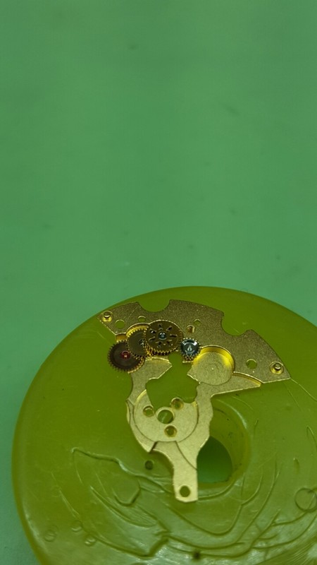

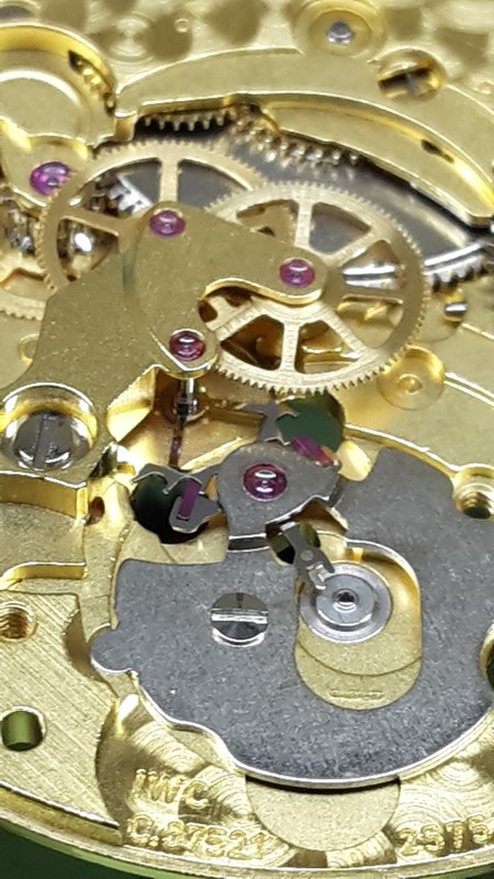

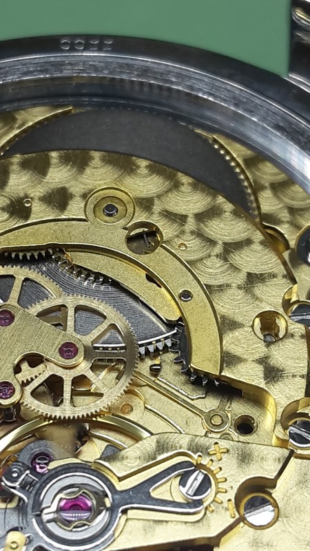

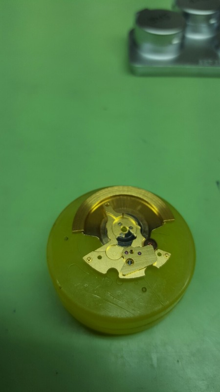

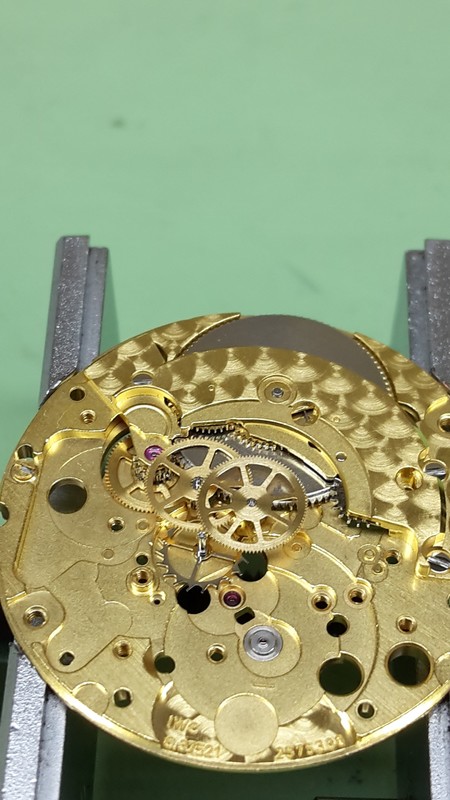

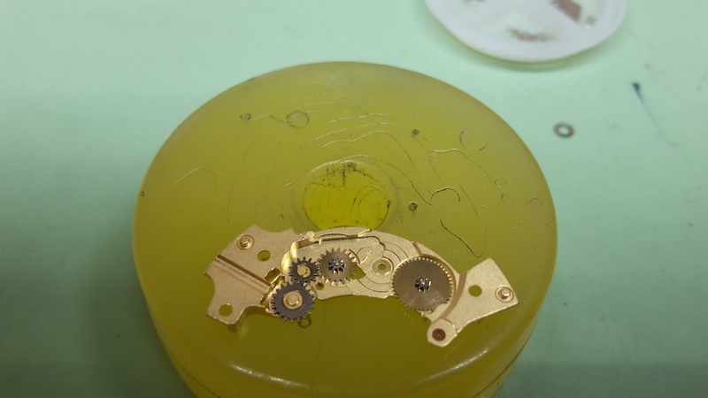

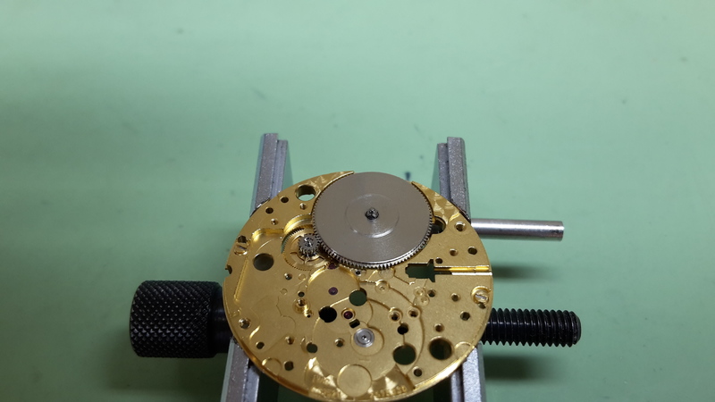

Жълтото колело,което виждате над барабана е т.нар. надбарабанно колело(ratchet wheel)
Надбарабанен мост(Barrel bridge)
Трите колела,които се падат от лявата страна предават движение до надбарабанно колело(ratchet wheel),когато навиваме часовника ръчно,а другото колело взема движението от колелата на автоматната система и предава до надбарабанно колело(ratchet wheel).

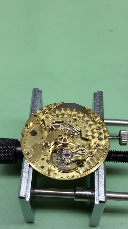

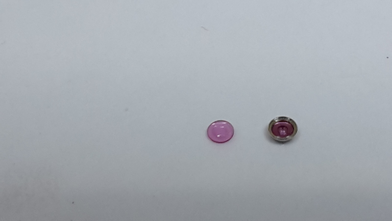

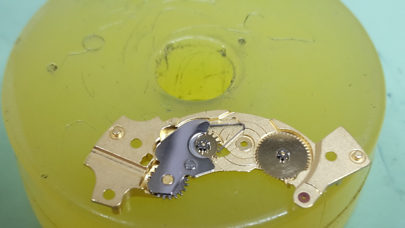

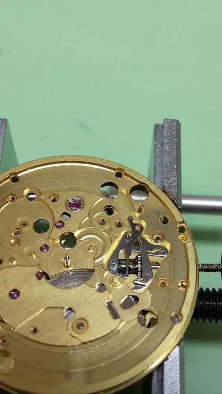

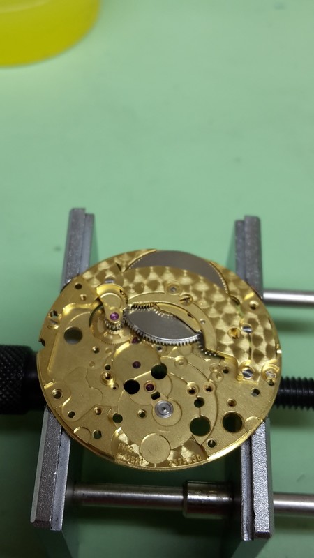

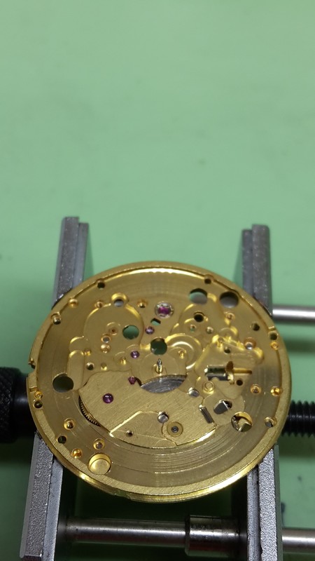

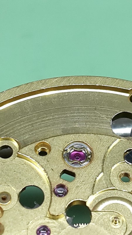

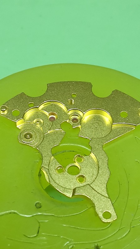

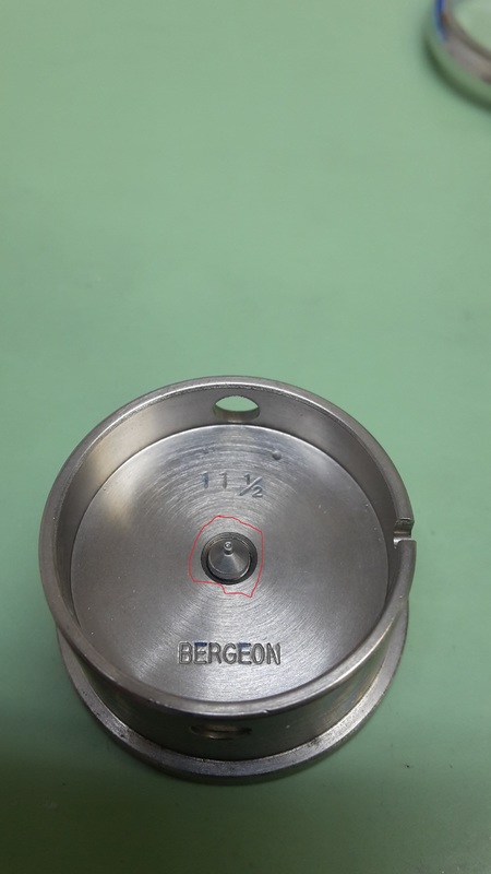

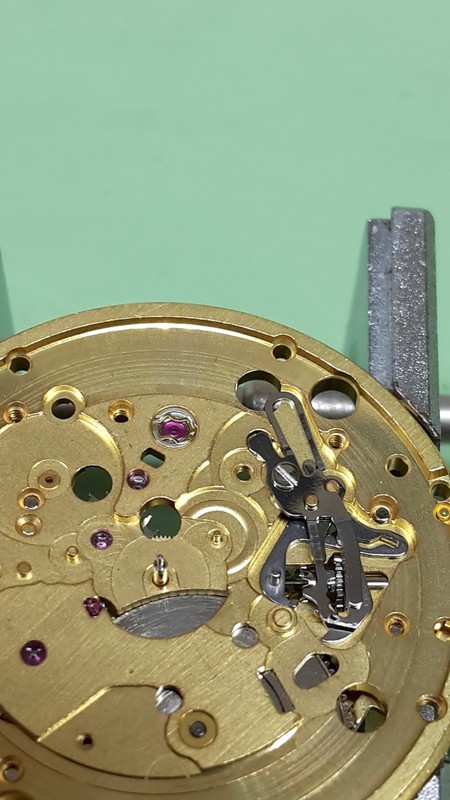

Обръщаме механизма и започваме да сглобяваме сверяващата система.След това смазваме долния incablock и останалите камъни от тази страна.

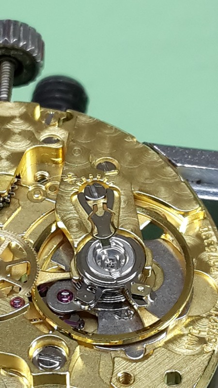

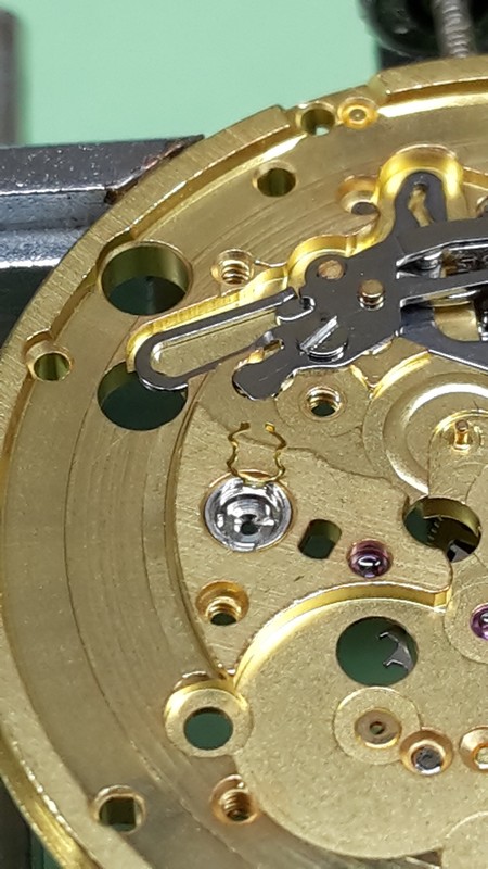

Луфтът на анкъра имаше нужда от лека корекция.
Сглобяваме и останалото от страната под циферблата и предстои да видим как работи.

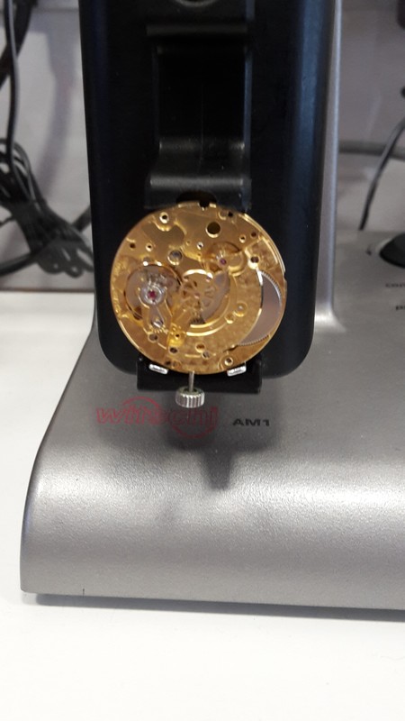

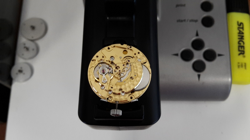

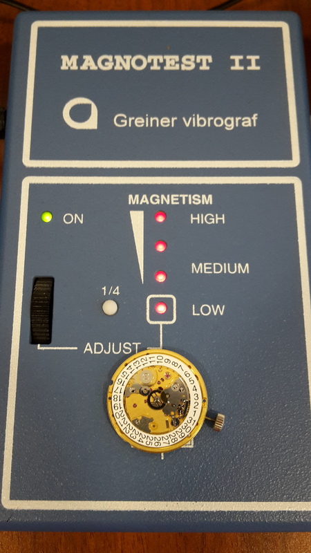

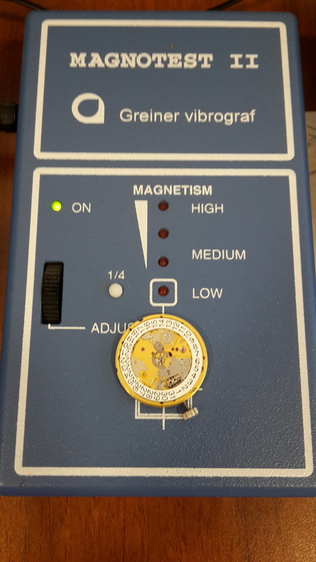

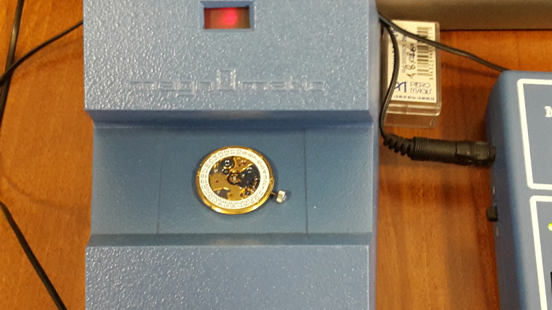

Преди да се сложи на виброграф,се тества за магнит.Както можете да видите на снимката нивото на магнит е много високо.

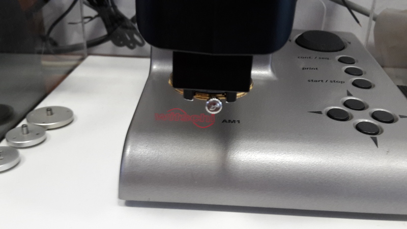

С помощта на този уред,механизмът се демагнитизира.
Пробваме отново,вече всичко е наред.

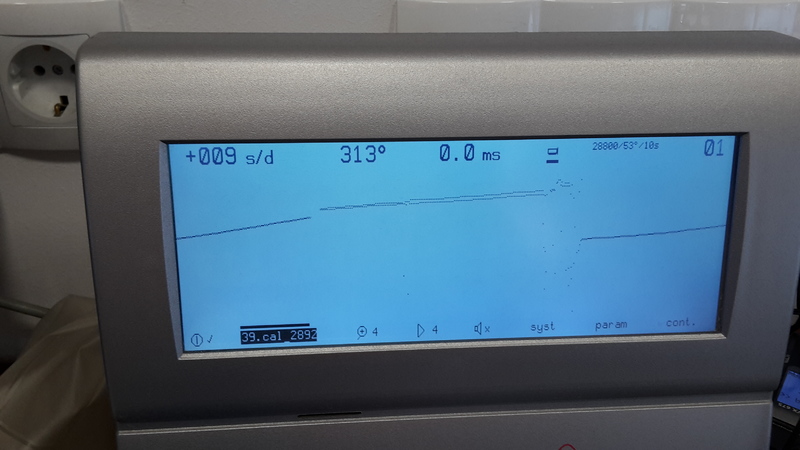

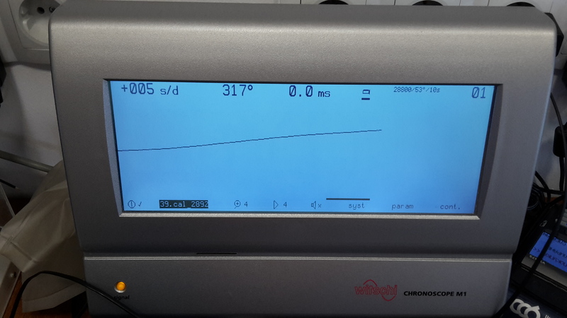

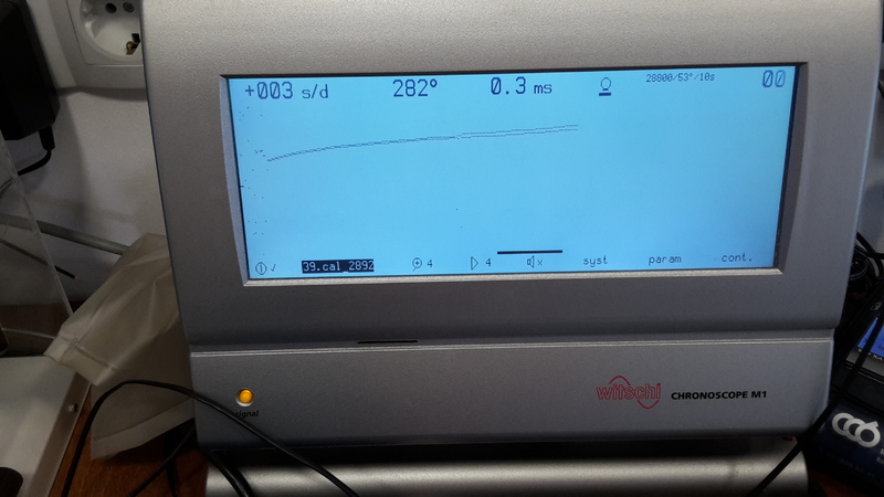

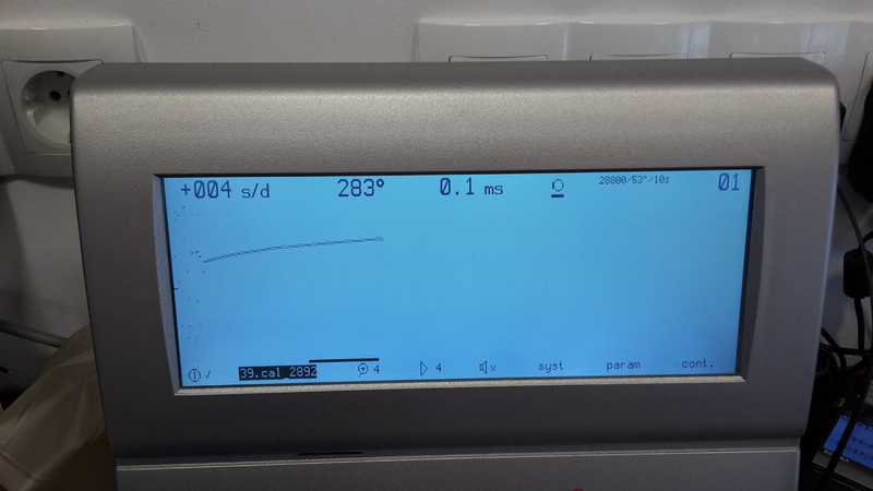

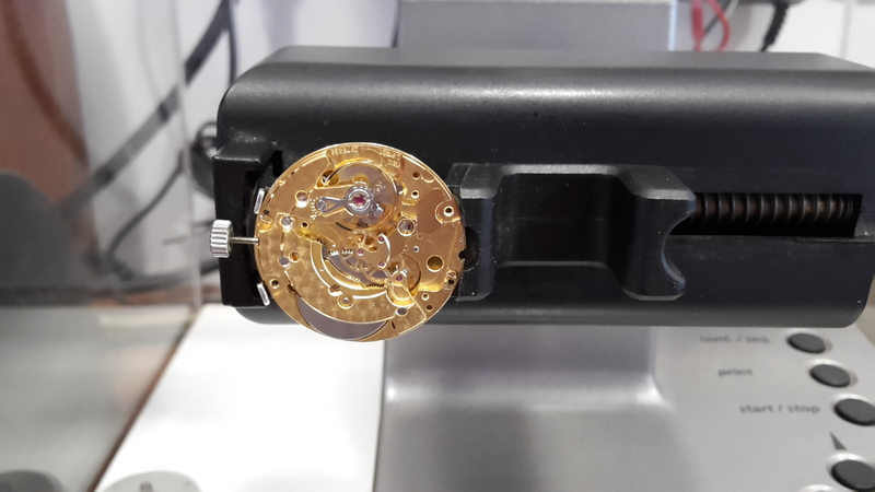

Ще Ви покажем четирите основни позиции,в които часовникът задължително трябва да се провери как работи,а те са:с циферблат нагоре;с циферблат надолу;коронка на 9 часа;коронка на 6 часа.Под всяка снимка ще приложим и резултатите,които сме получили.
1.Циферблат надолу.
2.Циферблат нагоре.
3.Коронка на 9 часа.
4.Коронка на 6 часа.

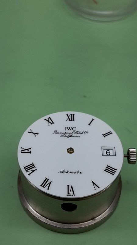

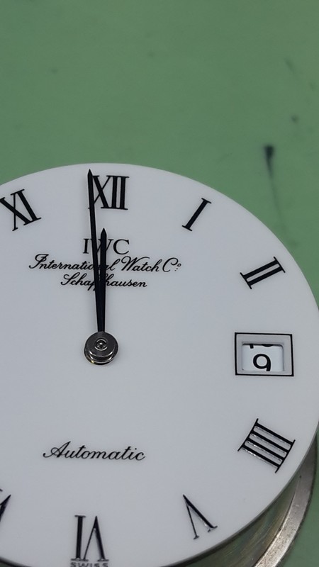

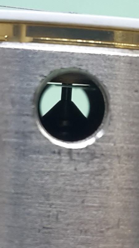

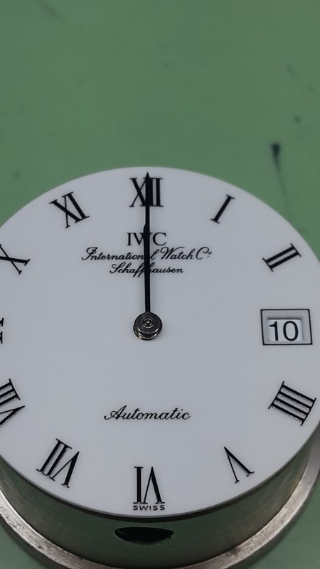

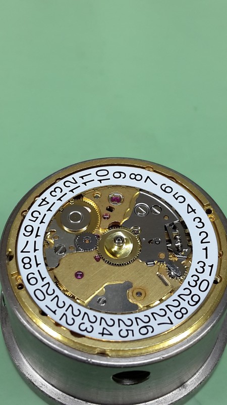

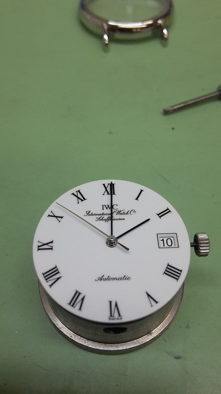

Не сме споменавали до този момент за смяната на бавната дата.В различните технически документации може да видите различен толеранс относно кога трябва да прехвърли дата.Някъде казват,че е допустимо от без 15 до и 15,другаде от без 10 до и 10 или от без 5 до и 5 и т.н.На снимките може да видите,че в нашия случай сменя точно в 12 часа.

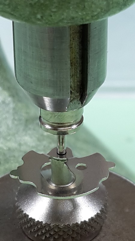

Забелязвате,че при поставянето на стрелките използваме друга стойка,тъй като тя специално пригодена за този калибър и има т.нар "support"(ограденото в червено).Той се допира до камъка на секундното колело при поставяне на секундната стрелка и не позволява евентуално изместване на луфта от натиска.Това е и основното преимущество да се разполага с подобни holder-и за различните калибри.

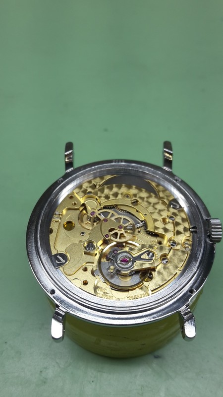

Връщаме механизма в корпуса.
Поставяме внимателно лостчето за хак функцията.
Водоустойчивост-ОК.

Има ли разлика от стоковата ЕТА? (Поне аз не видях видима такава)
На магнитотеста защо не му се вижда чертичката на колелото за настройка. Излежа не е калибриран за това работно място?
Как се компенсира разлика между две вертикални позиции. Скоро ще ми се наложи за ЕТА 7754 та се чудя дали има начин?
Съпорта в държача регулира ли се на височина. Държача изглежда универсален за всички 25,6 мм калибри?
Като цяло няма разлика с базовата ЕТА.Относно съпорта да височината му се регулира.Магнотестът не е със стрелка,а лампичките показват колко е високо нивото.Поздрави! ::up::

Относно магно- теста имах предвид чертичката на потенциометъра
при калибриран уред тя трябва да е в центъра.

По отношение на уреда за тестване на намагнитване , това си е разновидност на металотърсач , въпреки че не съм работил с този модел ,гледайки панела , според мен след като се включи уреда , с потенциометъра се нулира , в смисъл трябва да остане да свети само най ниско ниво или и то да премигва леко малко преди да угасне .
По тоя начин си задаваш фона и всичко с повече магнетизъм ще запали следващите светодиоди.
А чертичката нагоре най вероятно е изключен уред.
Това са само предположения на база работа с подобни уреди в други области
