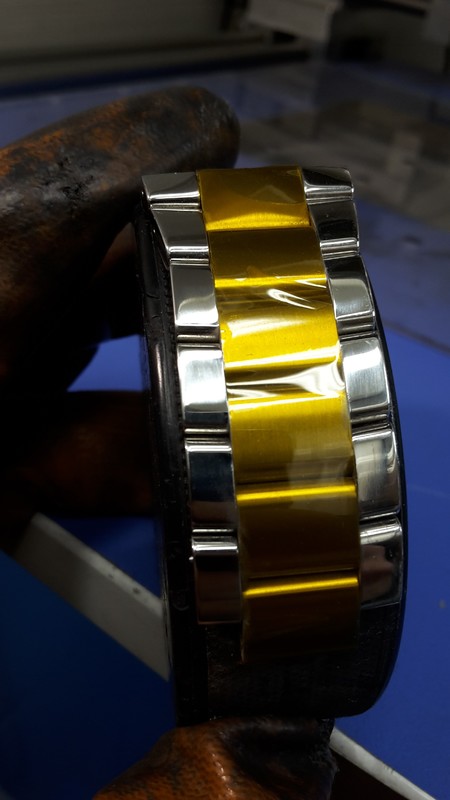

Макар и от състоянието,може да се види,че верижката е два цвята-полир(блясък) отстрани и сатен(мат) по средата.

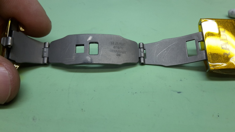

Още няколко снимки във вида,в който беше,когато дойде.
Както вече споменахме верижката е два цвята,в тези случаи ни трябват протекционни фолиа,с които се облепва часта,върху която не се работи или сме приключили с нея.Тези фолиа са различни по големина,широчина,плътност.Подбират се в зависимост от конкретния детайл.

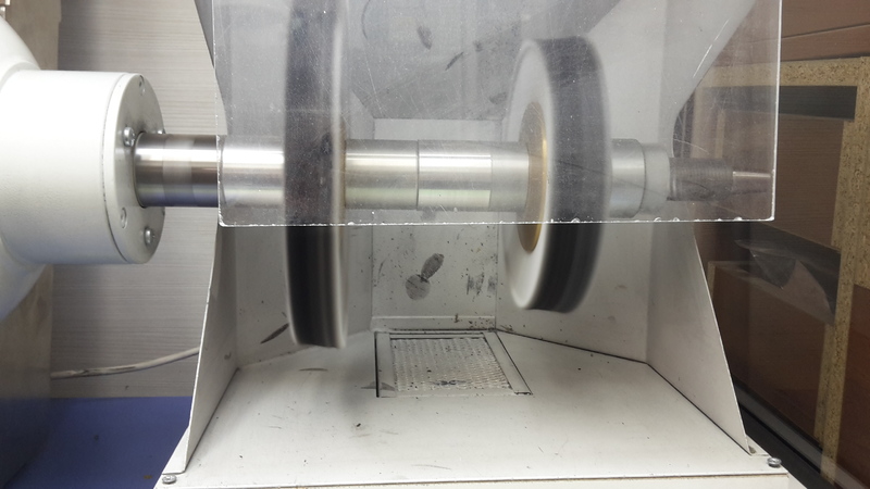

Започваме с матираната част по средата.

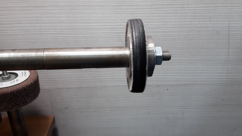

Като започваме с този диск да отнемем грубите драскотини.
След това финишираме с този:
Щом сме готови с матираната част,облепваме я,за да не развалим направеното до момента и започваме да работим по останалата част.
Отстранили сме по-дълбоките драскотини и удари.
Дообработваме с този диск:
Финишираме с тези два диска,като вървим от по-големия към по-малкия.

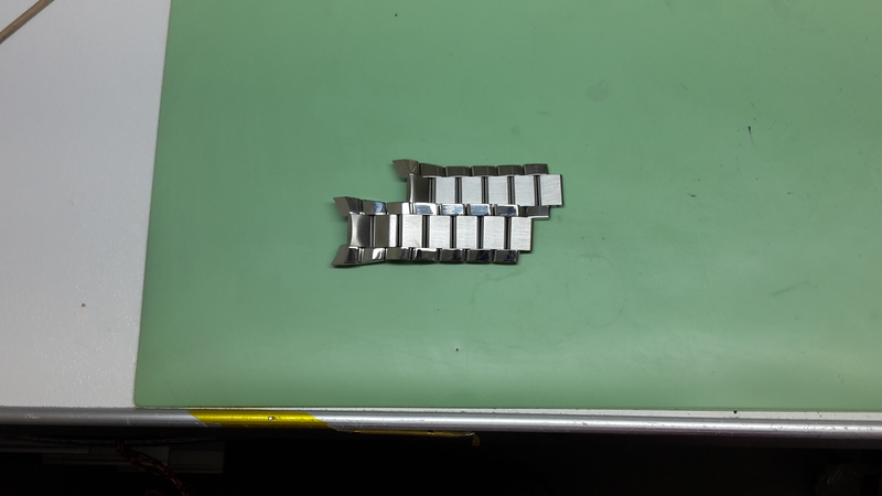

Ето го и крайния резултат:

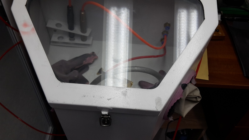

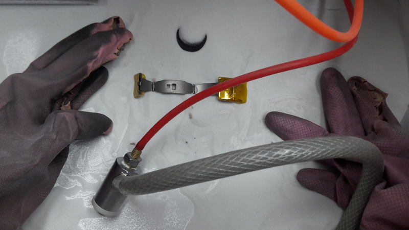

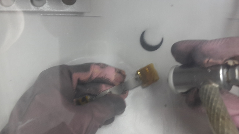

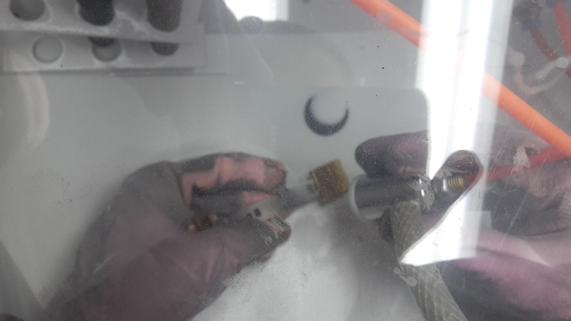

По същия начин се процедира с другата част от верижката.Полирането на самата закопчалка е по-различно.Изисква т.нар.sandblasting машина.Ето и няколко снимки:
Между другото sandblasting машината си търси нов собственик,ако някой има интерес да пише. Отдолу се матира цялата верижка.

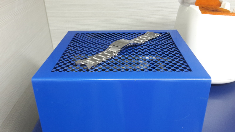

Ето как изглежда верижката сега:
В процеса на полиране се минава няколко пъти през ултразвук,когато верижката се сглоби се слага още веднъж,за да сме сигурни,че няма да я върнем с паста по нея и да причиним някакъв вид дискомфорт за клиента.
