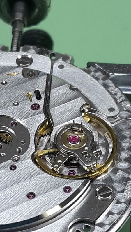

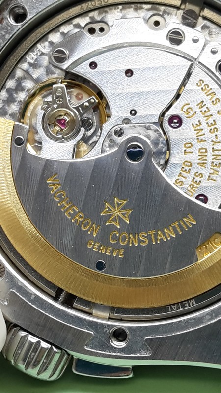

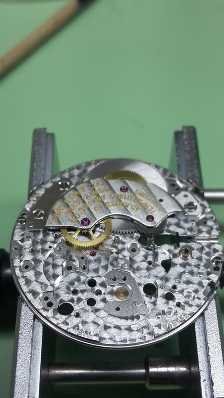

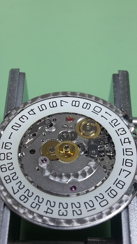

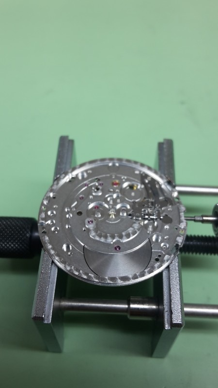

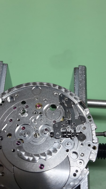

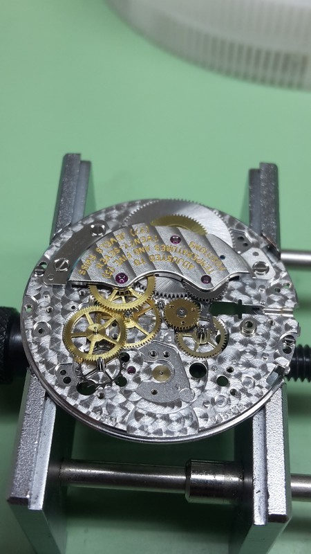

Нито марката има нужда от представяне,нито моделът.Няколко думи за механизма,калибърът е 1311,като е на базата на GP3100(in-house на Girard Perregaux).Часовникът държеше много ниски градуси(около 130-140 амплитуда),така че определено му беше дошло времето за профилактика.Ето и как премина:

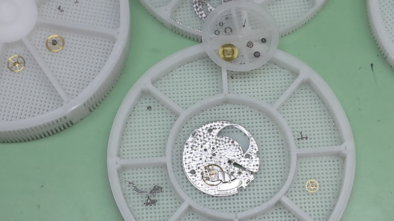

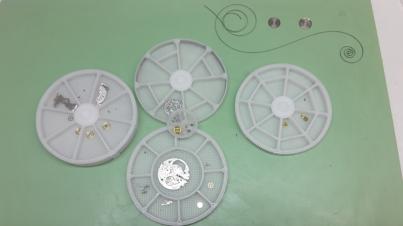

Започваме с отпускането на пружината,оттук:

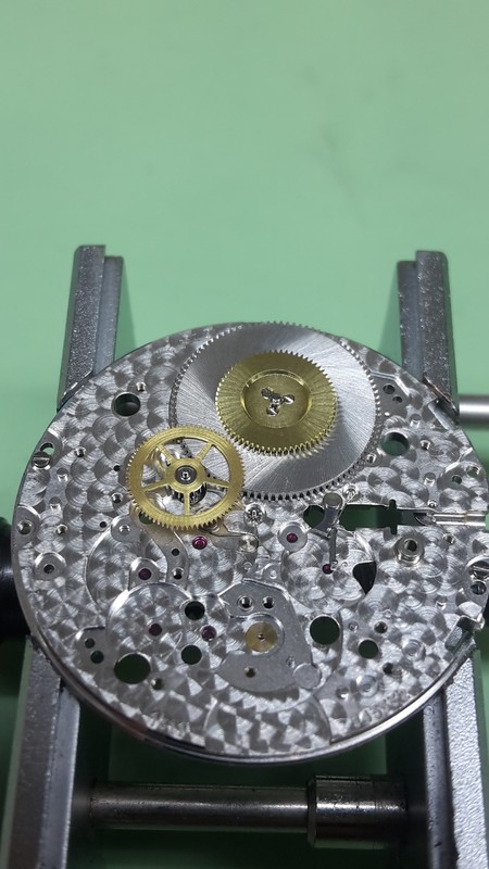

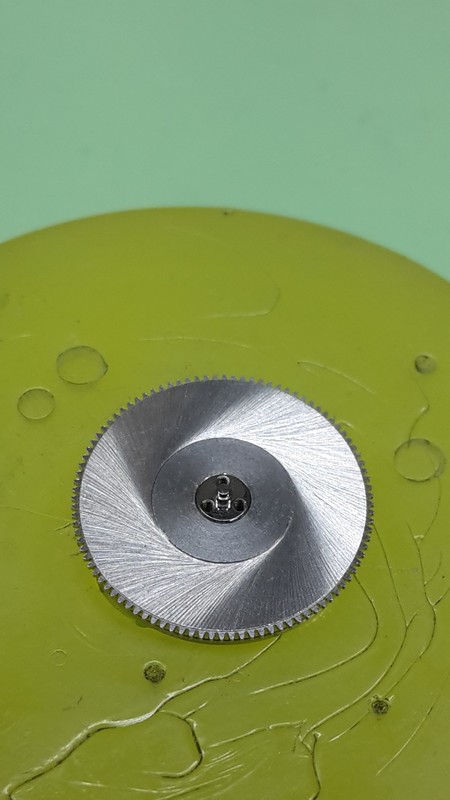

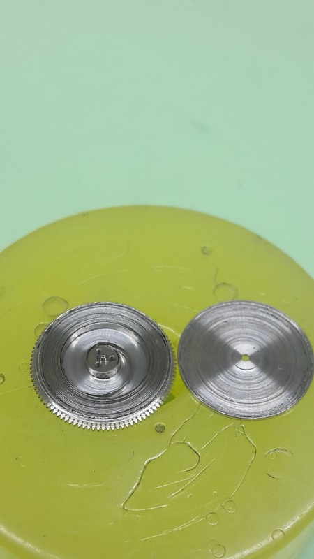

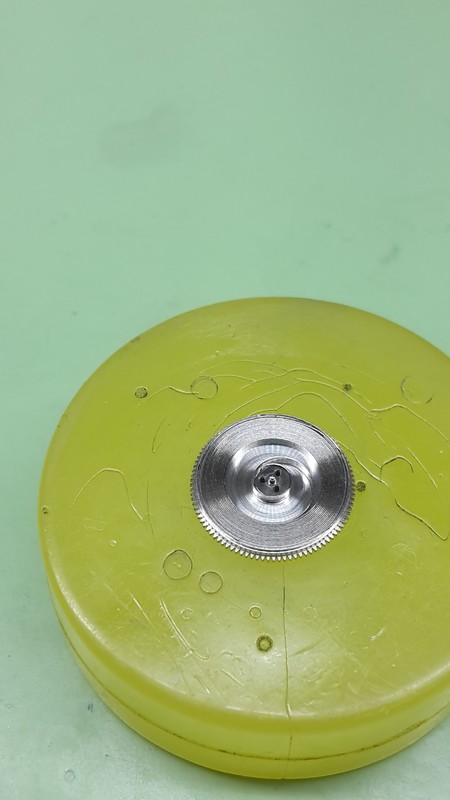

Барабанът беше поредното доказателство,че последната профилактика на часовника не е била скоро.

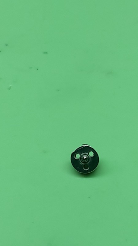

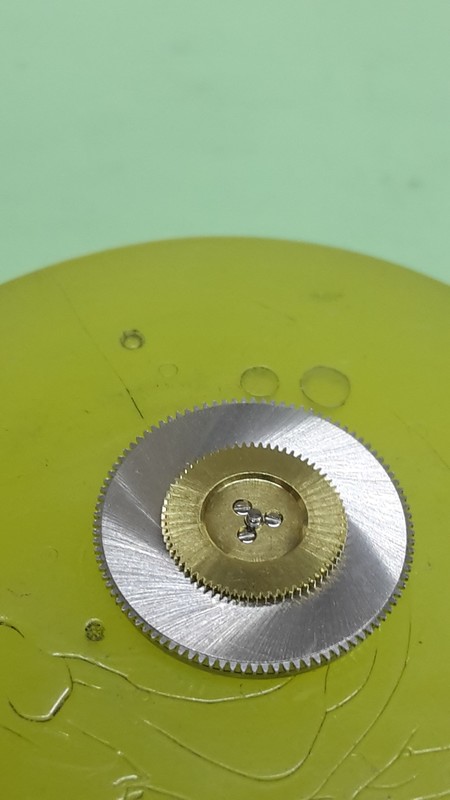

Barrel arbor.

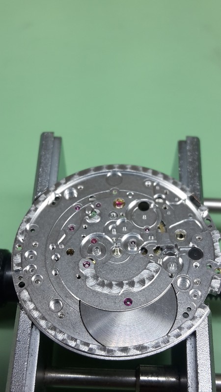

Ето го и първия интересен момент при този механизъм-ratchet wheel(надбарабанното колело) е прикрепено с тези три винта,които виждате към barrel arbor.

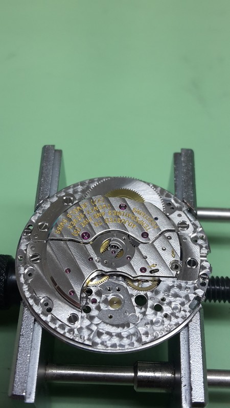

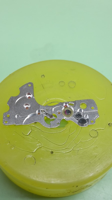

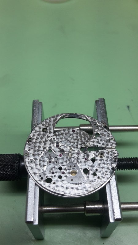

Започваме сглобяването на механизма.

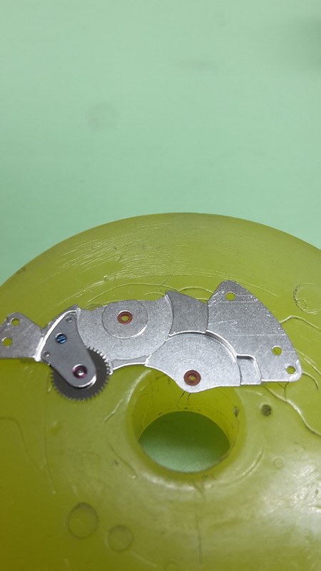

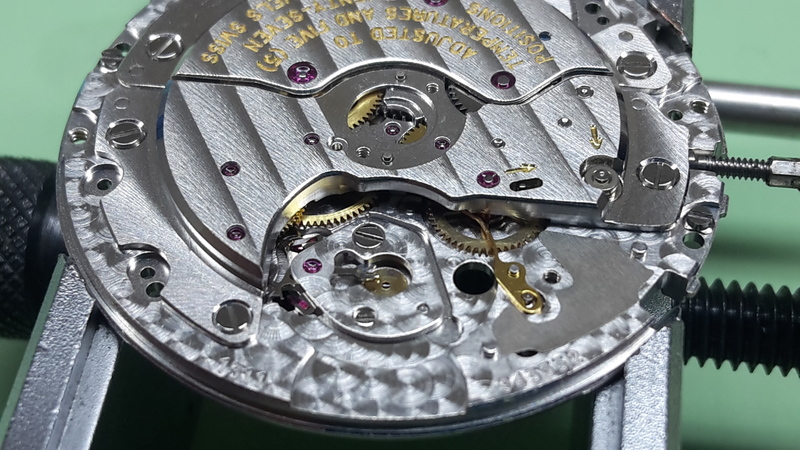

Barrel bridge/Надбарабанен мост.
Train bridge.

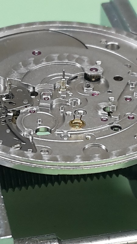

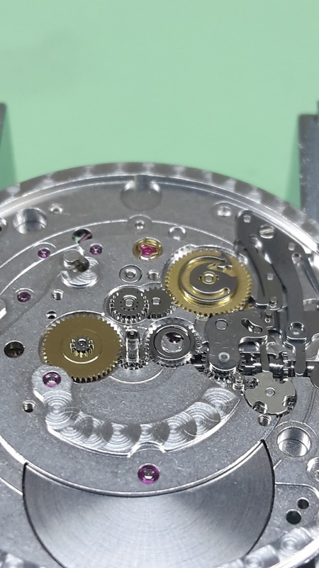

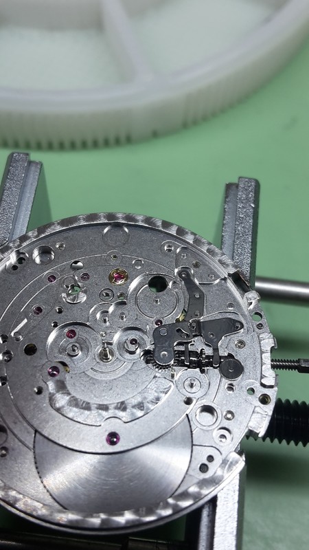

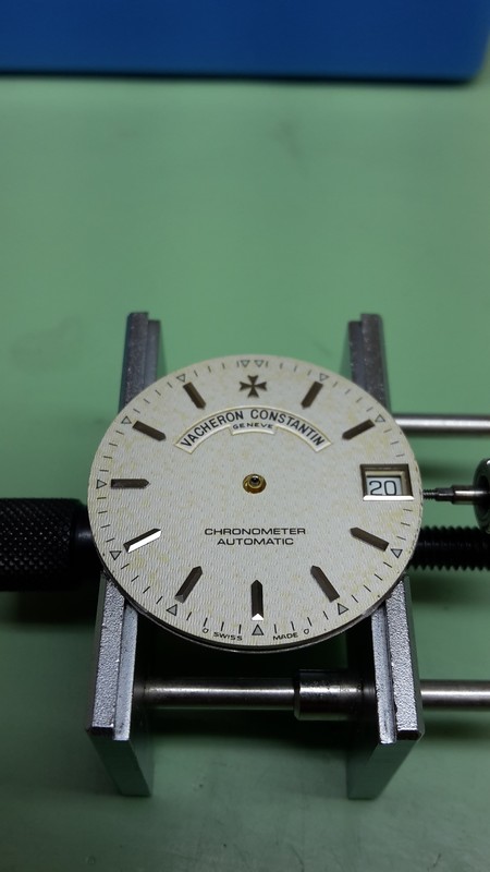

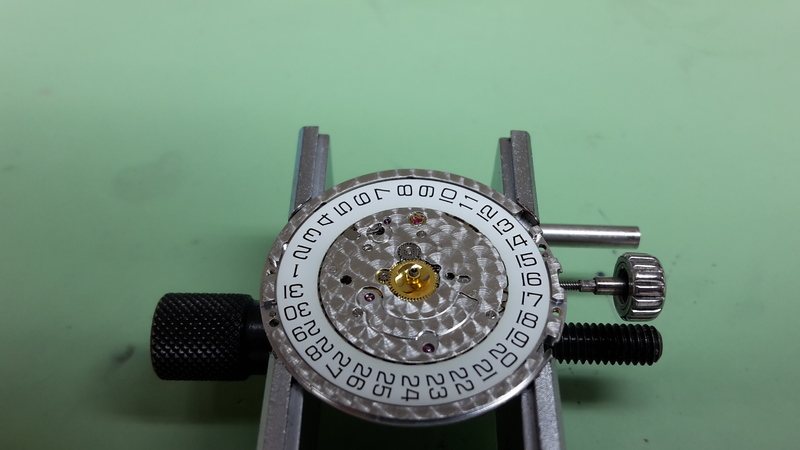

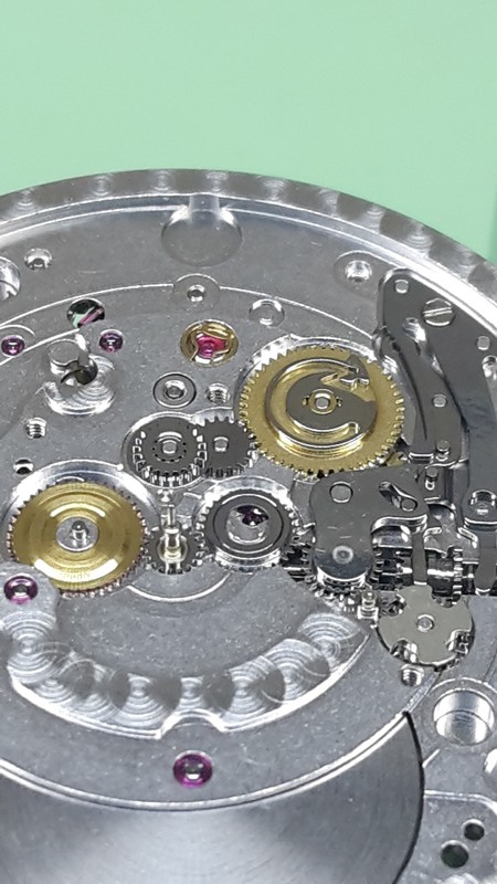

Обръщаме механизма и започваме да сглобяваме сверяващата система,а след това смазваме.

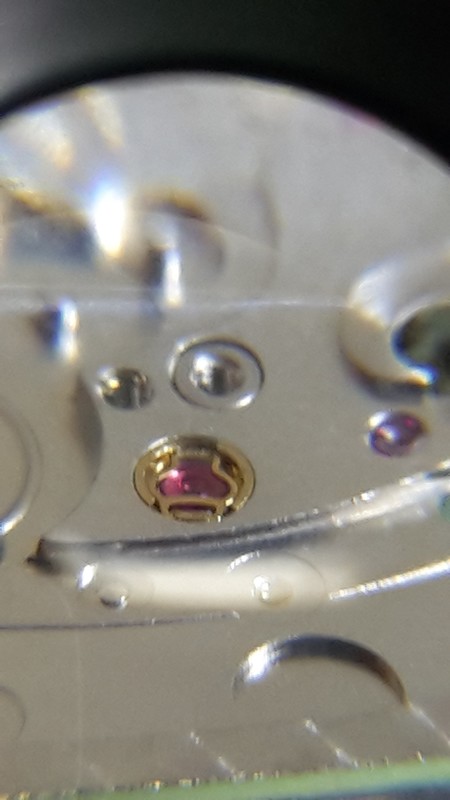

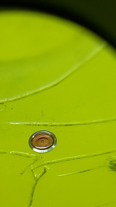

Много внимателно смазваме долния kif.
Можете да видите капката,която се е образувала след смазването,преди да го върнем на мястото му.

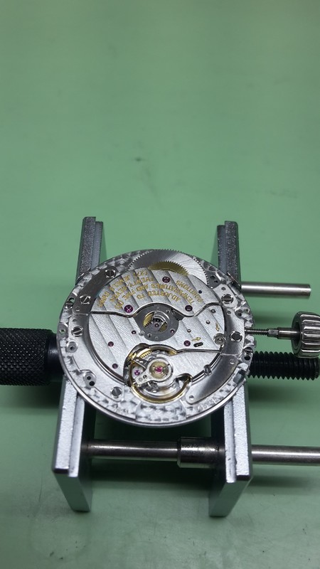

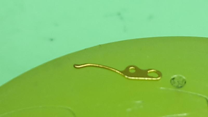

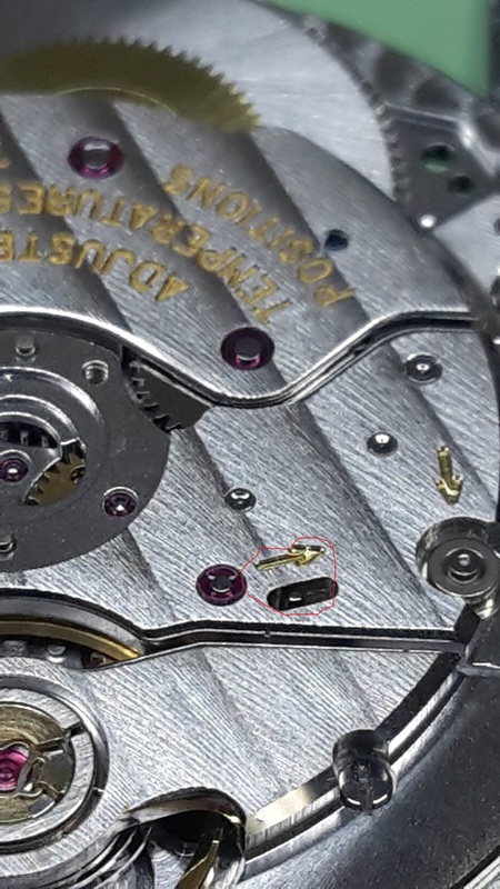

Хак функцията.

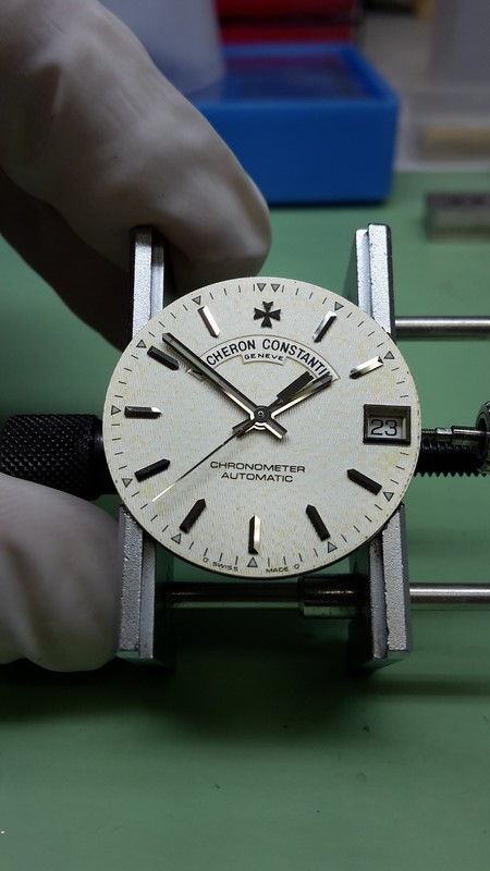

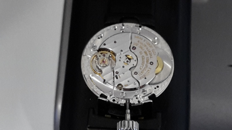

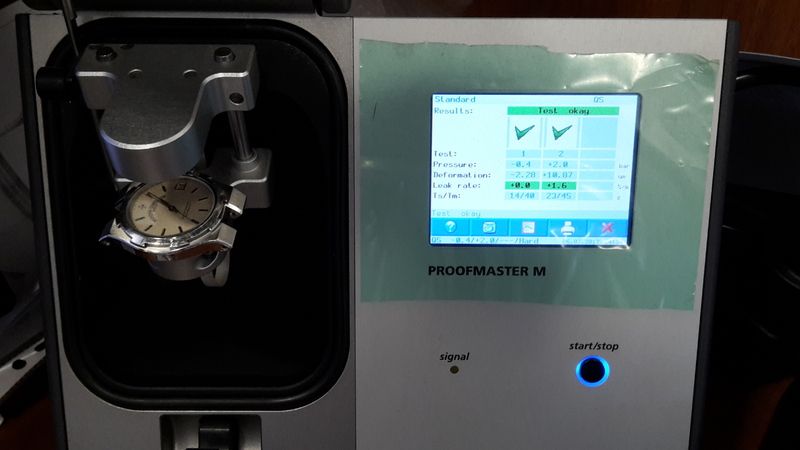

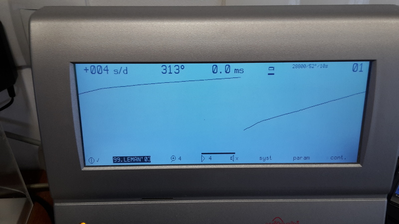

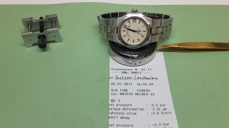

Тестваме:
Благодаря за вниманието,надявам се да Ви е харесало.
