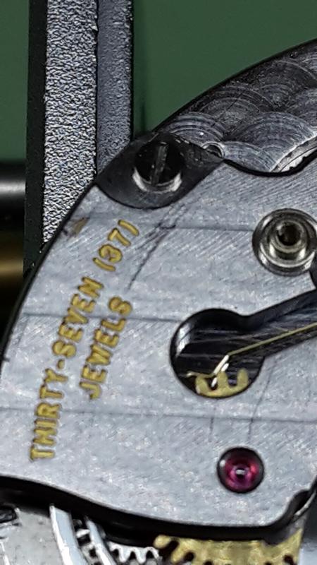

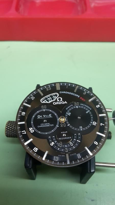

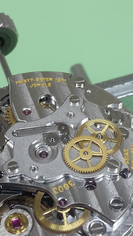

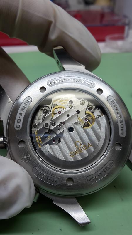

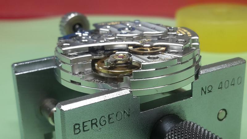

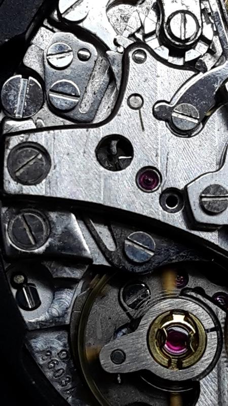

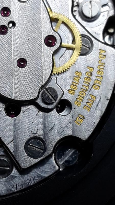

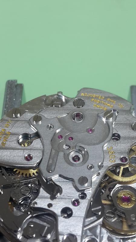

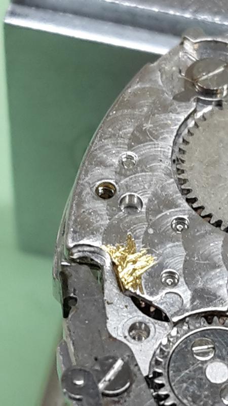

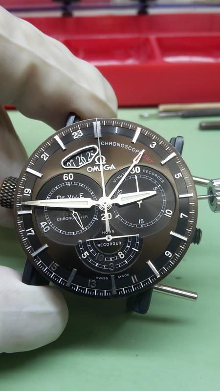

В тази тема ще разгледаме как протече профилактиката на Omega De Ville Chronoscope.Калибърът е Omega 3603 на базата Frederic Piguet,интересен механизъм.Това е първият хронограф с вертикално зацепване, тъй като досега сме Ви показвали само с хоризонтално.Характерна черта за него е и колонното колело,в нашия случай имаме и GMT функция.Нещото,което леко усложнява нещата е че е Co-Axial,за разлика от стандартния FP1185.Причина за допълнителни проблеми,пък беше очевадната намеса на часовникар преди нас.Ето и няколко снимки относно нея:

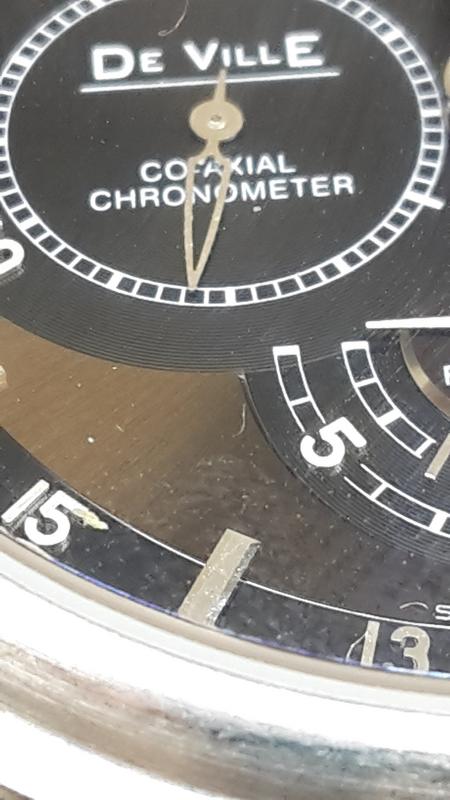

Още преди да сме го отворили,се забелязваха прах и наранявания както по циферблата,така и по механизма.

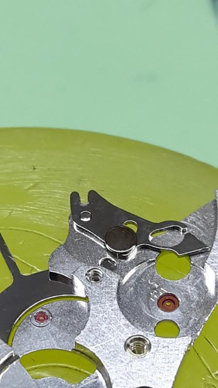

Също така спирачката на минутния брояч не беше правилно позиционирана.

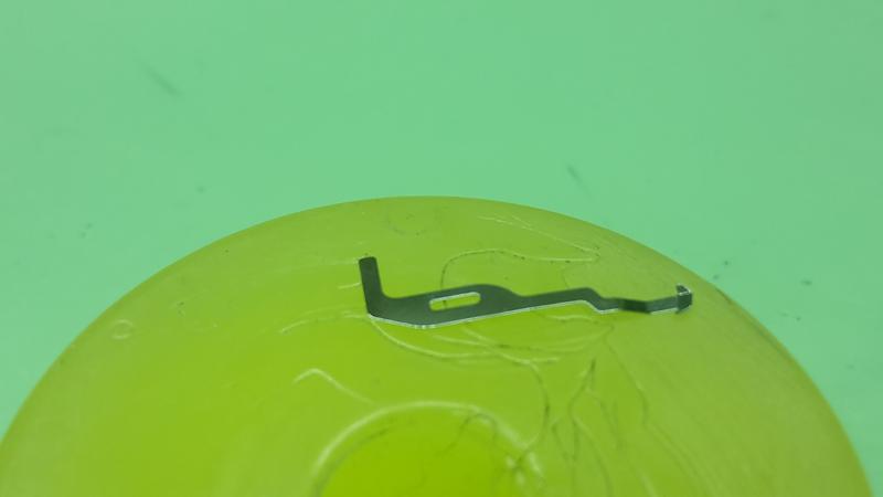

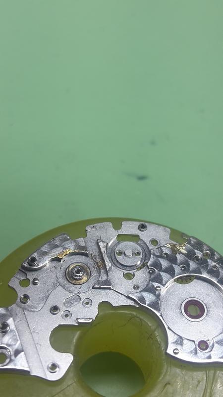

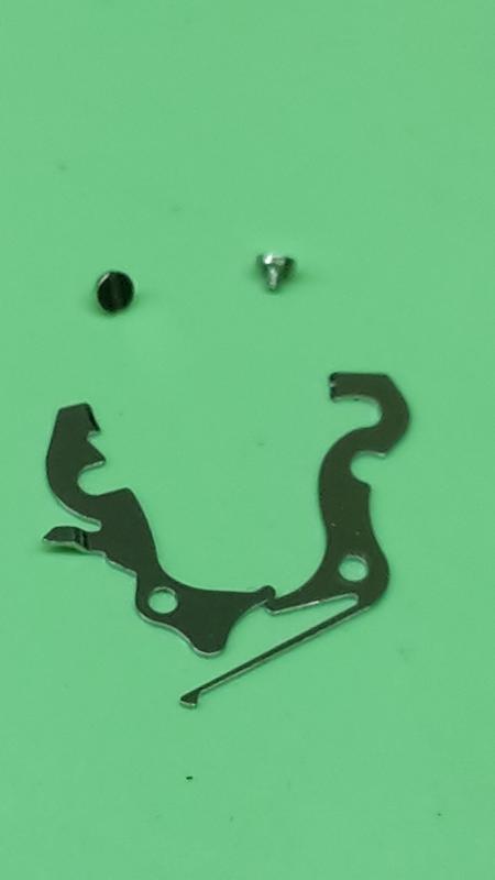

Когато часовникът дойде при нас работеше с много ниска амплитуда и спираше на различни интервали от време,механизмът беше силно замърсен,хронографът не можеше да се стартира,тъй като един от лостовете беше силно деформиран.Надолу ще видите и други доста сериозни вреди нанесени по механизма.

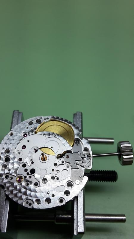

Започваме:

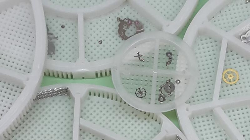

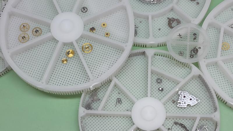

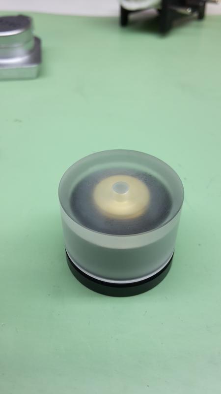

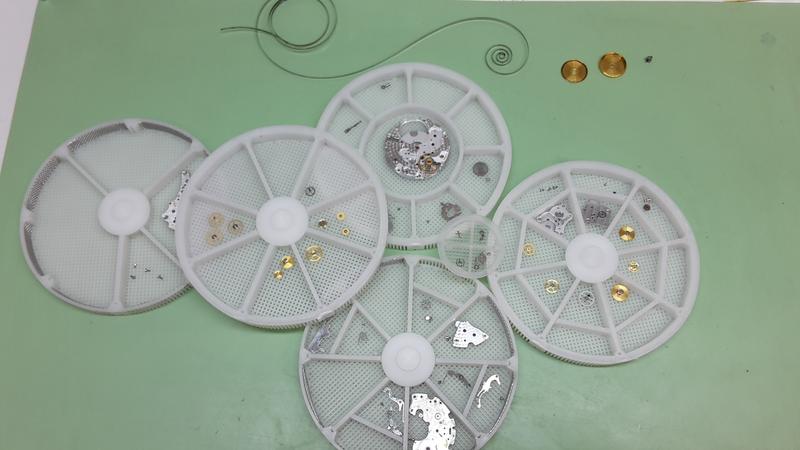

Часовникът е готов за миене.

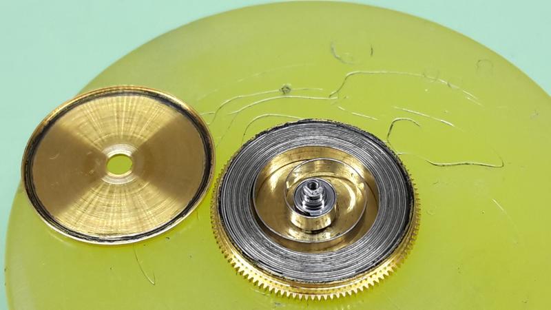

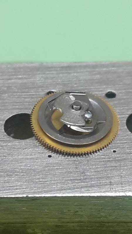

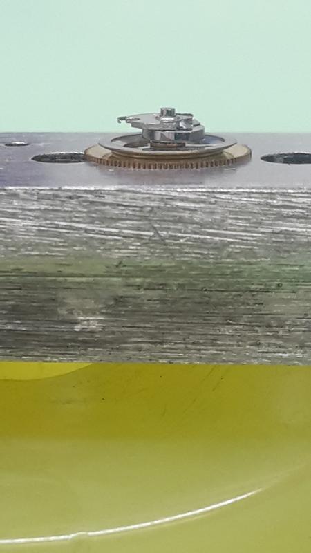

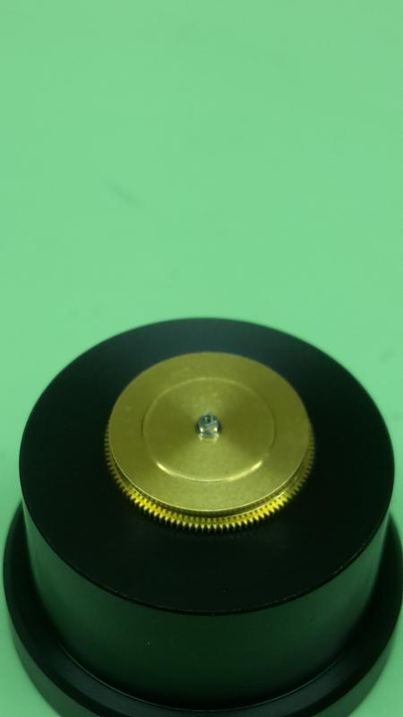

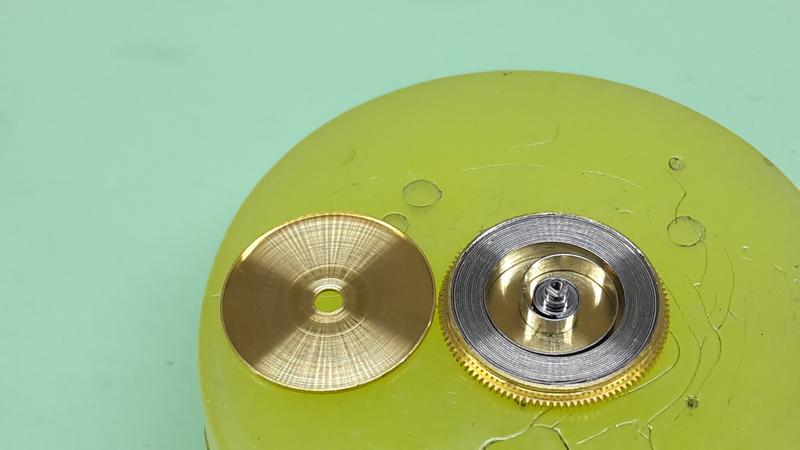

Барабанът-преди и след отварянето.

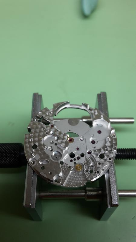

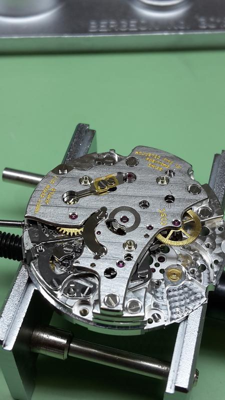

Започваме сглобяването.

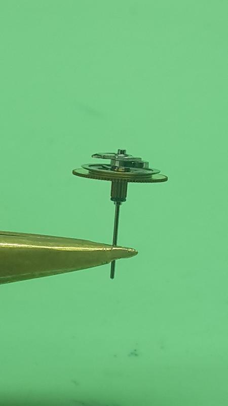

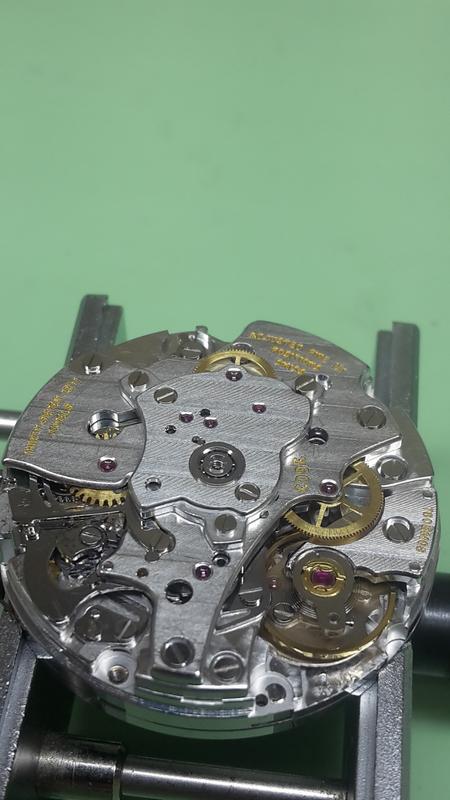

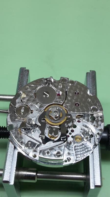

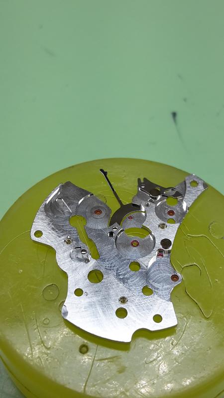

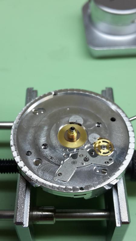

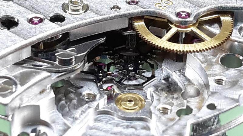

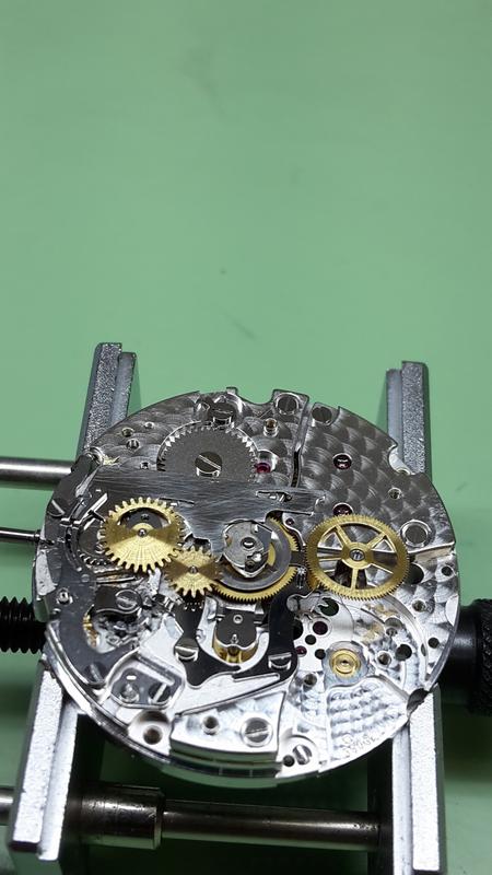

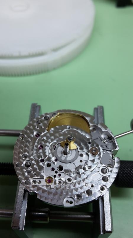

Принципът на работа на хронографа с вертикално зацепване,може да се обясни така-на една ос са както секундно колело,така и централното хронографно,като последното започва да се движи когато го освободят лостовете,което става при старт на хронографа.

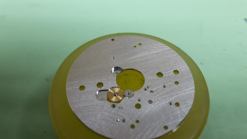

Хак функцията.

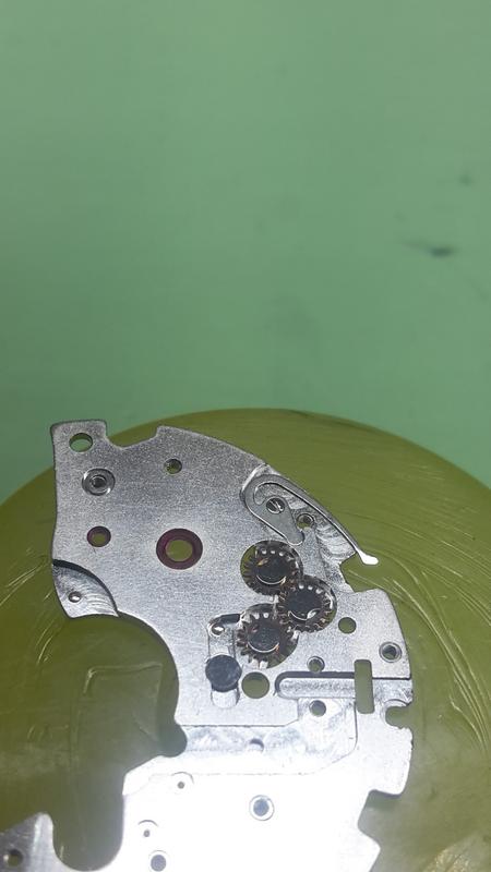

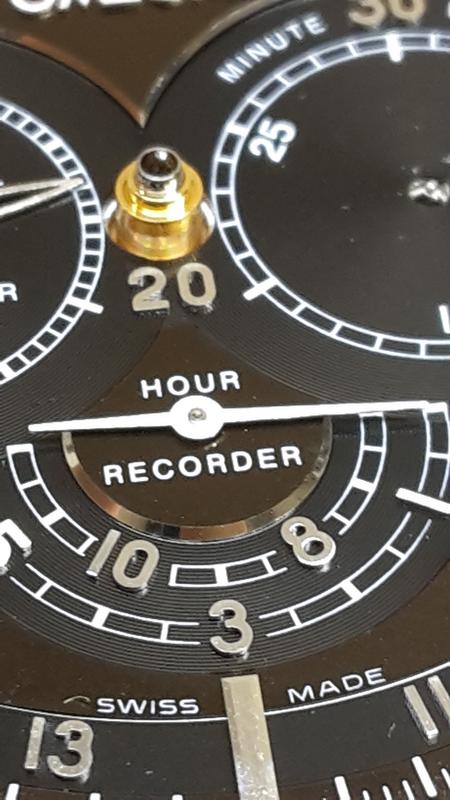

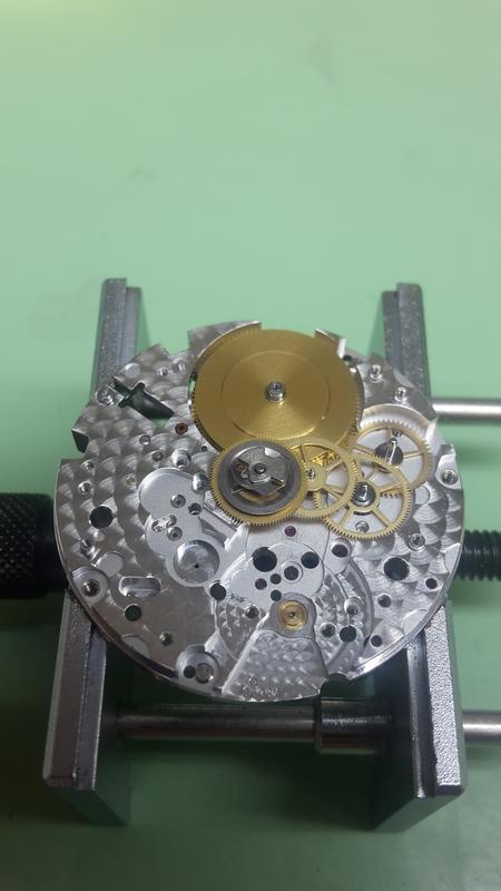

Трите колела,които виждате до лоста за хак функцията са от веригата на часовия брояч,а движението към него се предава от минутния брояч.Тук той е изместен на 6ч.,докато при стандартния FP1185 е на 9ч.
Ето ги и въпросните лостовете,които освобождават централното хроногр. колело или го спират.
Това е лостът,който при reset на хронографа занулява часовия брояч.

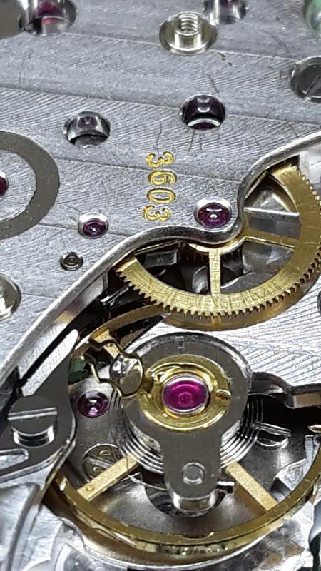

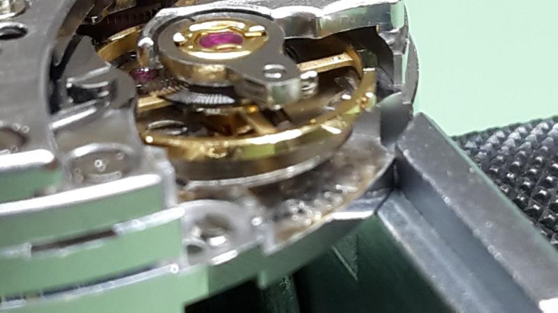

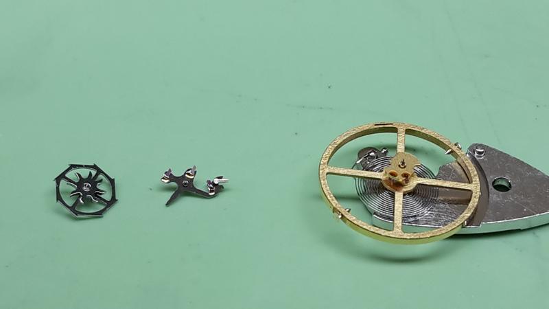

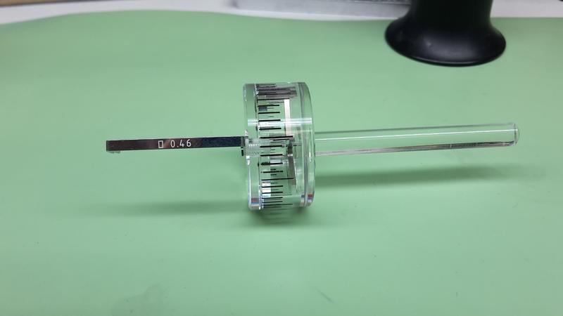

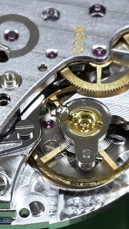

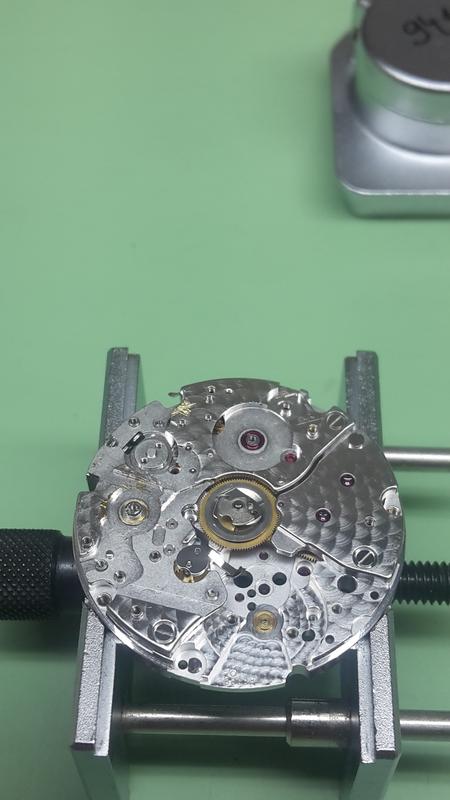

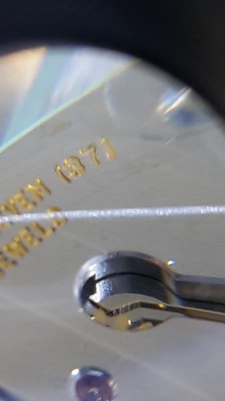

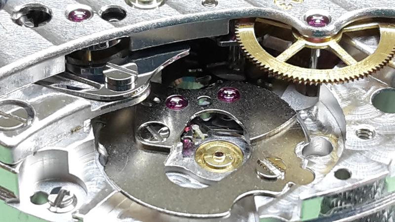

Co-Axial.Сигурен съм,че относно тази технология сте изчели много,може да обърнете внимание на баланса,който е два импулсни пина.
Тук имаме т.нар. free sprung balance и за уточняването на часовника имаме нужда от microstella.
Ето така трябва да бъде позиционирана спирачката на мин.брояч,трябва да лежи по средата между от два зъбите.

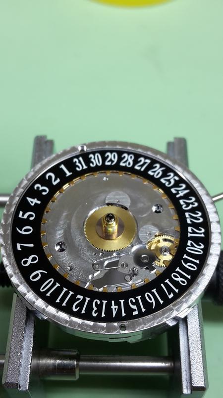

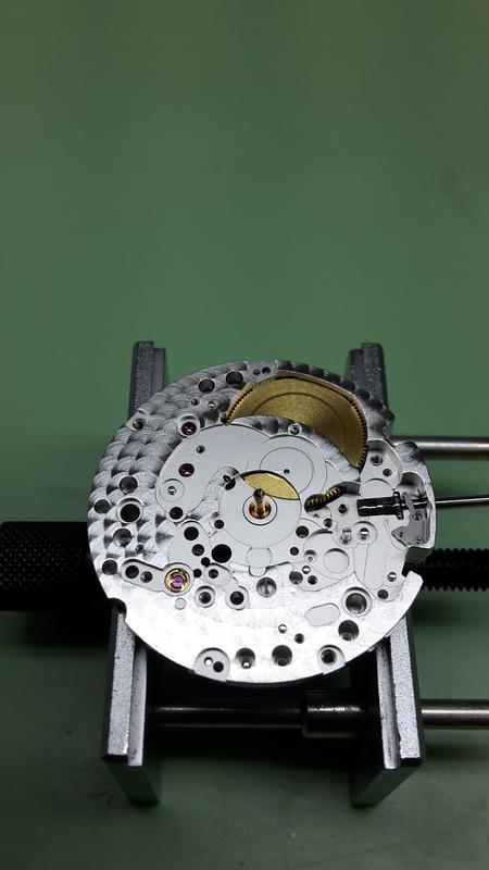

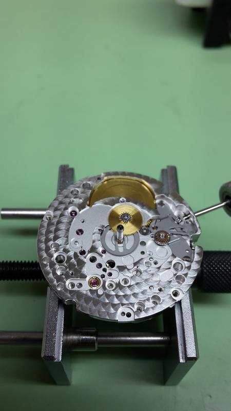

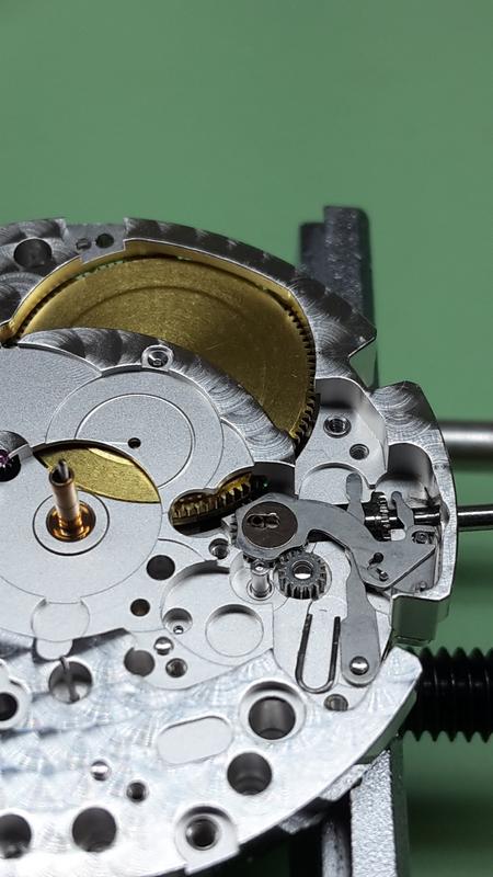

Продължаваме с сглобяването от страната под циферблата.
Автоматна система.

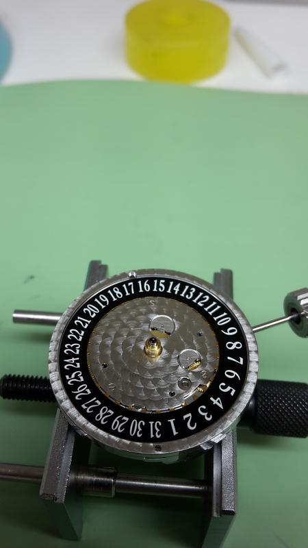

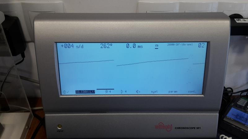

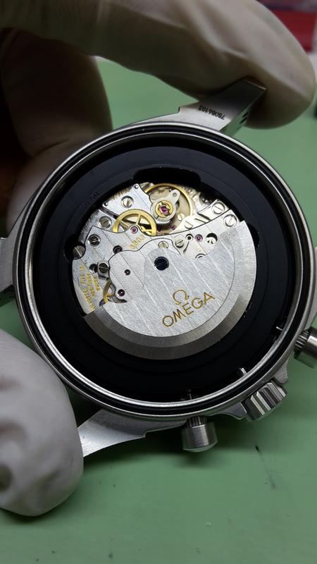

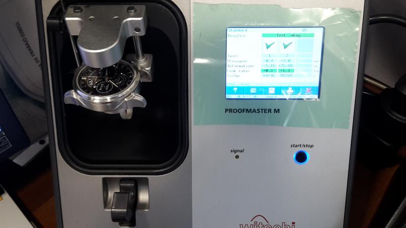

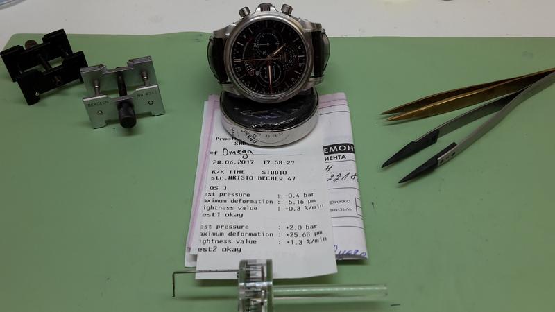

Проверяваме какво сме направили:

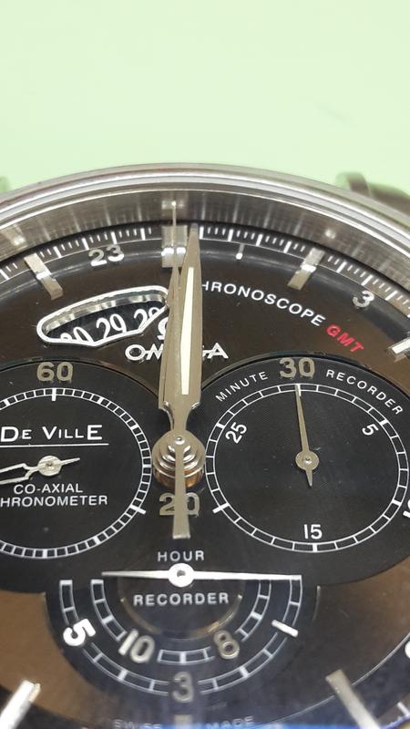

За този калибър тази амплитуда е добра,особена ако е някоя от по-старите версии,нашият е А,така че спокойно можем да продължим напред.
