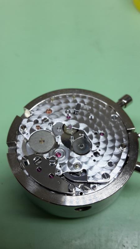

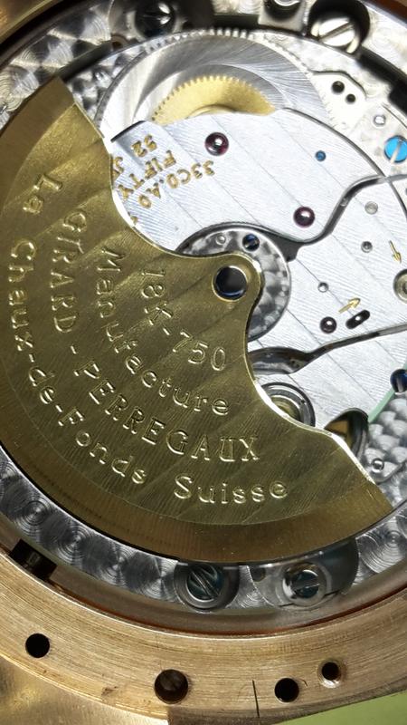

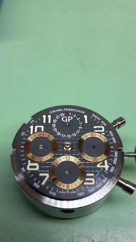

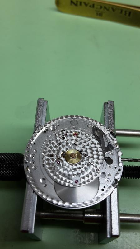

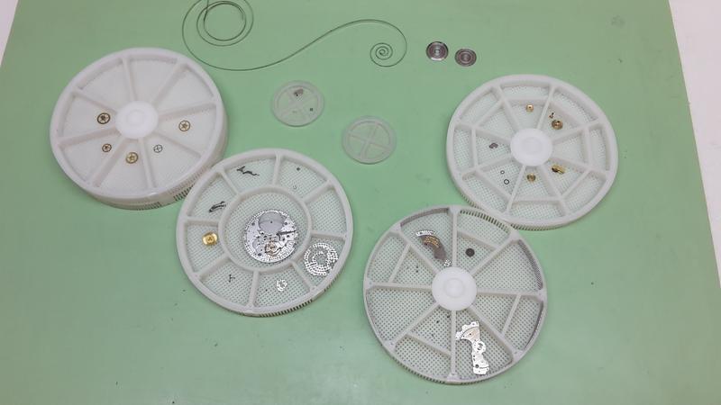

В днешната тема ще видите как протече профилактиката на часовник Girard -Perregaux.Калибърът е 33C0,което ще рече ходова част-GP3100,хронографен модул-Dubois Depraz(DD).Показвали сме Ви ги поотделно-http://strelki.info/viewtopic.php?f=53&t=34916 (Vacheron Constantin cal.1311),http://strelki.info/viewtopic.php?f=53&t=32394 (Omega cal.3220).Освен,че сега ще ги видите заедно,другото интересно е че при модула има някои различия,тъй като минутния брояч е в центъра,има 24-часов индикатор,а и датата не е стандартна.Часовникът дойде при нас с оплакванията,че дава големи отклонение около 30 мин. за няколко часа и спира.Часовникът държеше много ниски градуси,около 160.За начало разделихме модула от механизма и се разбра,че проблемът е в модула.Без него механизмът работеше с около 270-280 градуса,което е напълно в нормите.

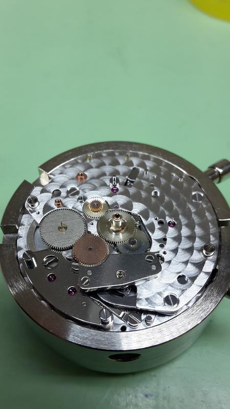

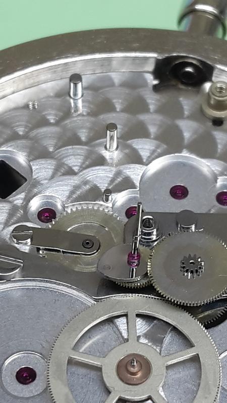

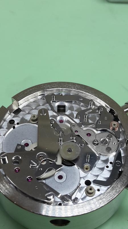

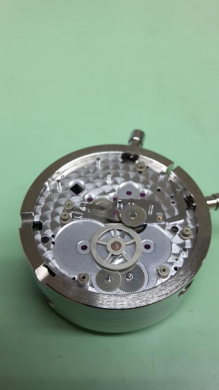

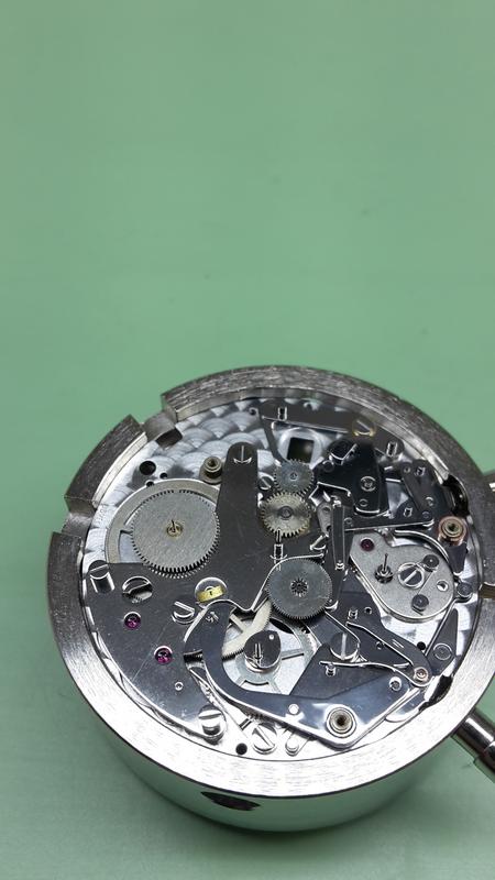

Първоначално започнахме работа по модула:

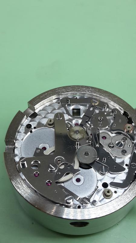

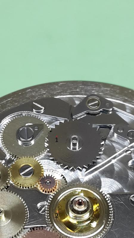

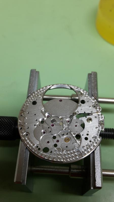

Тук мин.брояч е различен от стандартния случай,посредством горното колело става предаването на движението и по този начин е възможно изместването на брояча в центъра.

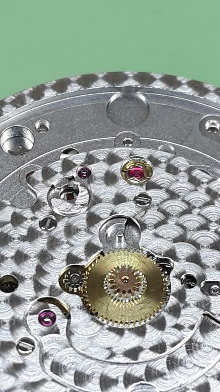

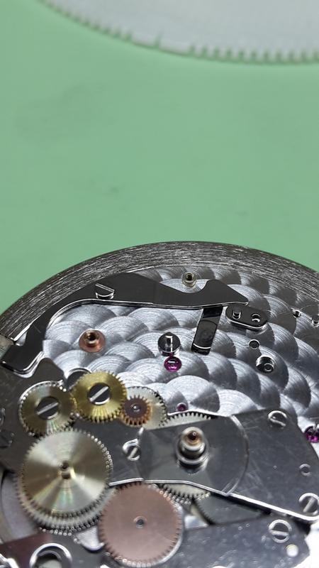

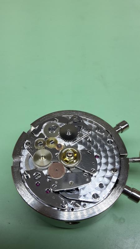

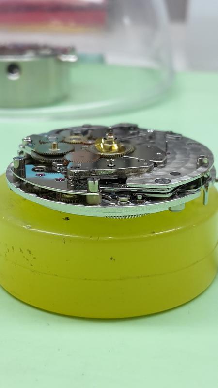

Оттук нататък започва и надграждането.Ако се загледате внимателно в снимките надолу може да проследите как се предава движението и в каква посока,няма нищо сложно,макара и на пръв поглед да изглежда така.

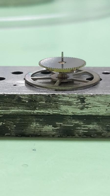

На колело 1 се поставя малката стрелка за датата,а на колело 2 централната стрелка на минутния брояч.

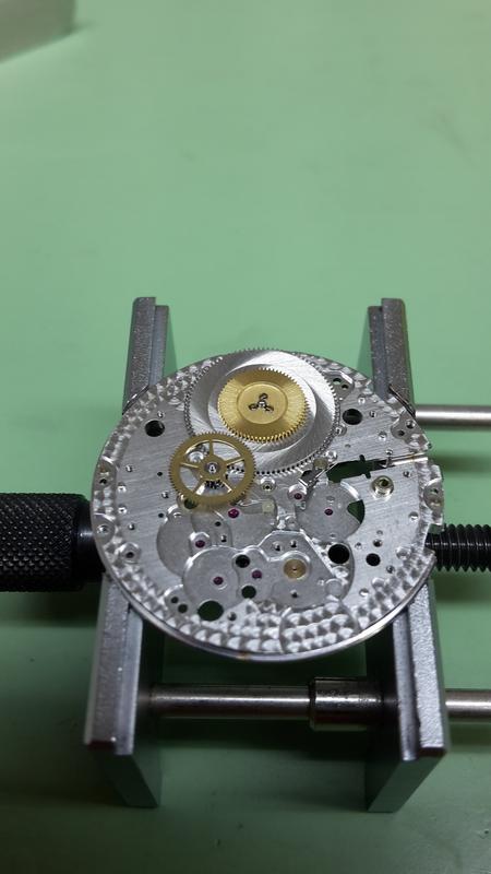

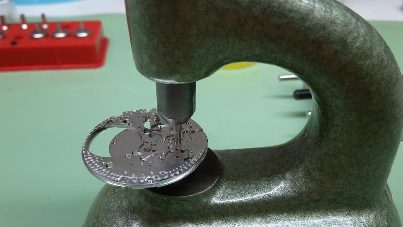

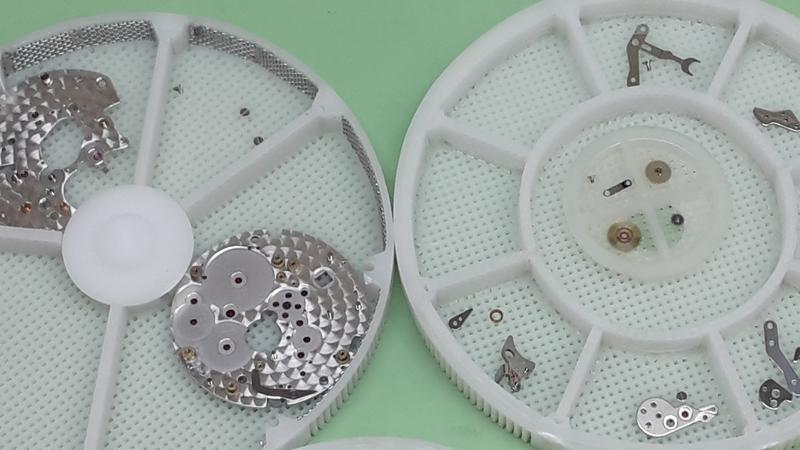

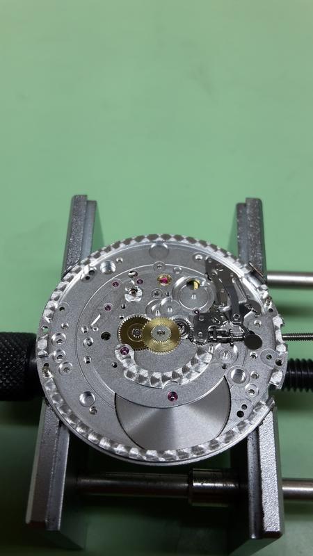

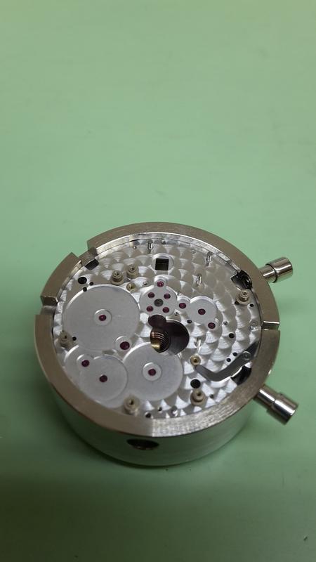

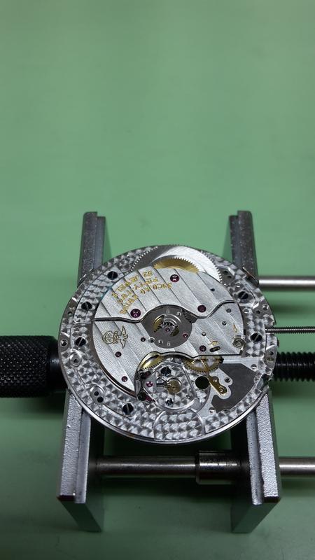

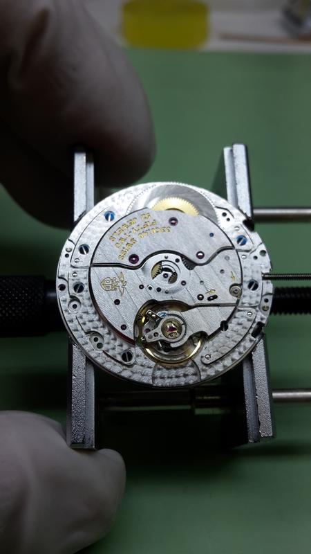

След почистването на модула,всичко беше наред.След това се заехме с профилактиката на ходовата част.Ето как мина и тя:

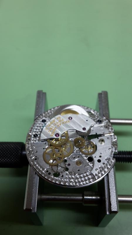

Луфтът на баланса беше прекалено голям,затова имаше нужда от корекция.

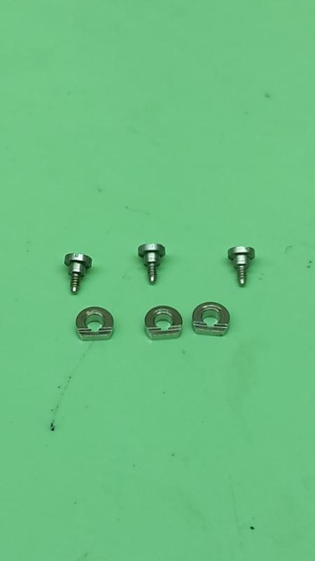

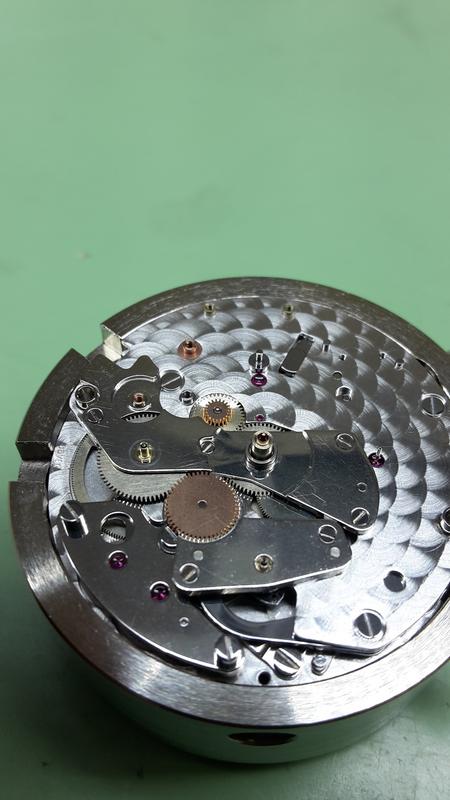

Посредством тези винтове се закрепва механизмът към модула.

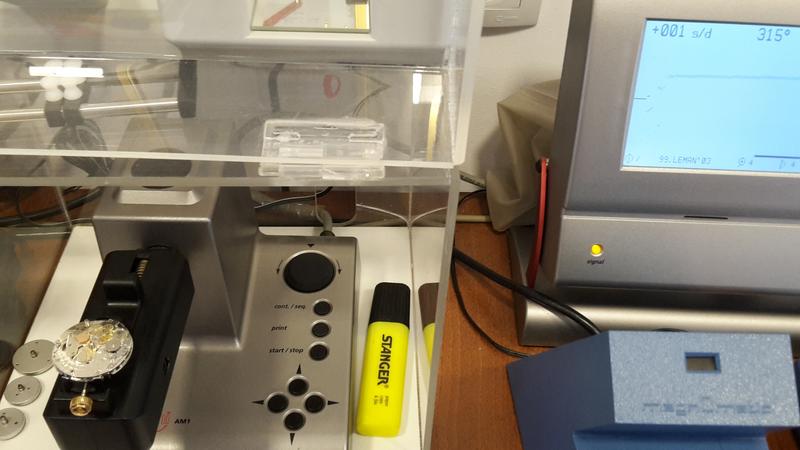

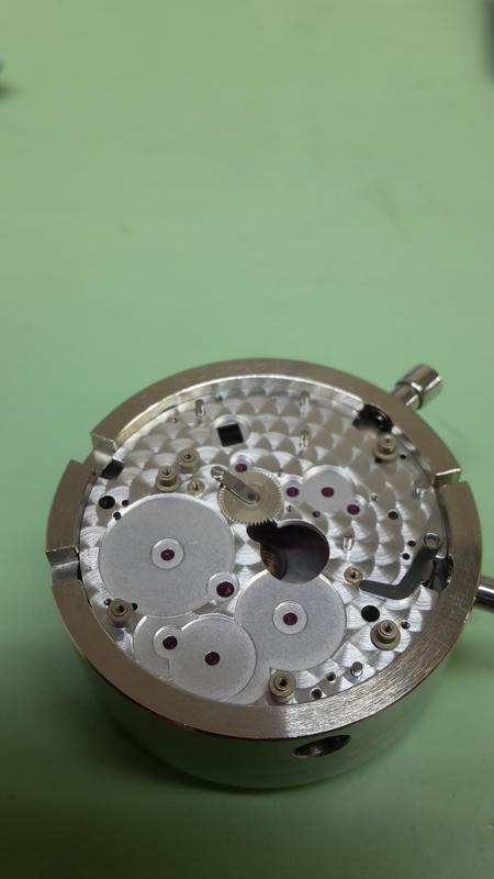

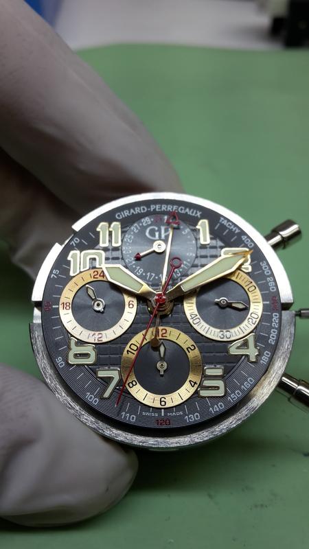

Зацепили сме отново механизма и модула заедно,и време да видим как работят.
Всичко е наред,можем да продължим нататък.

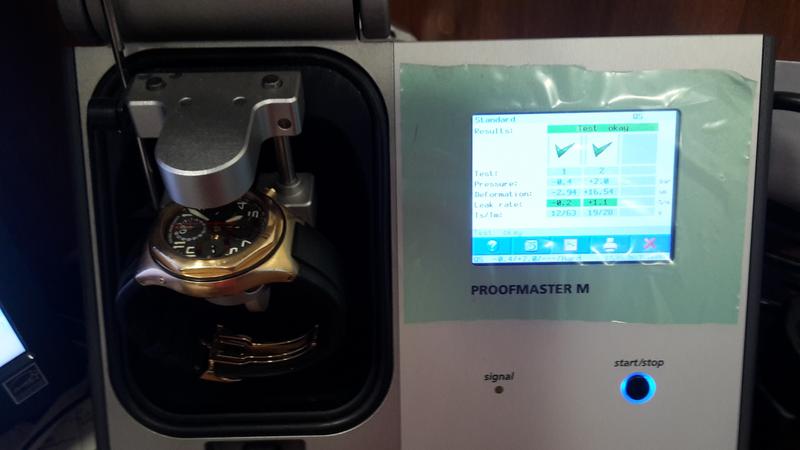

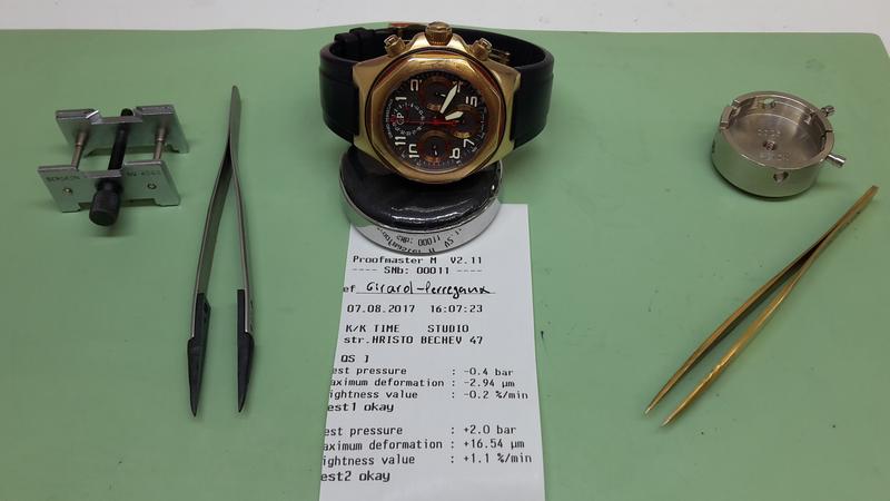

Нека да попитам нещо. Всичко е прекрасно във всички теми за сервиз, но имам питане относно водоустойчивостта.
На бележката, която е излязла от машината, пише, че е издържал Тест 2 с +2 бара налягане. За мен това е крайно недостатъчно.
Какво всъщност означават тези стойности на бележката от водоустойчивостта? Ако по начало часовникът е бил с водоустойчивост 10 бара, а сега издържа на 2, какво ще стане ако попадне на 3?

Kuonyy написа:Нека да попитам нещо. Всичко е прекрасно във всички теми за сервиз, но имам питане относно водоустойчивостта.
Извинявайте,че отговарям с леко закъснение.Преди да стигне до машината,която виждате на снимките,часовникът преминава и през други уреди,и тестове.Просто само тази машина е свързана към принтер.

Мнение от Kuonyy » 02 10 2017, 22:08
И въпреки това, може ли да се тества дали даден часовник, след профилактика, е с водоустойчивост 30 бара, както е бил по начало?

Мнение от kaloyan » 03 10 2017, 20:54
Kuonyy написа:И въпреки това, може ли да се тества дали даден часовник, след профилактика, е с водоустойчивост 30 бара, както е бил по начало?
При наличието на подходящо оборудване,да.Поздрави! ::up::
