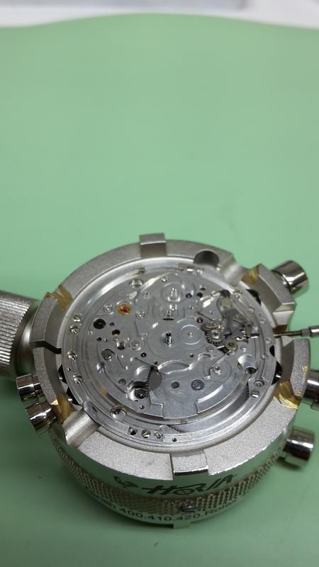

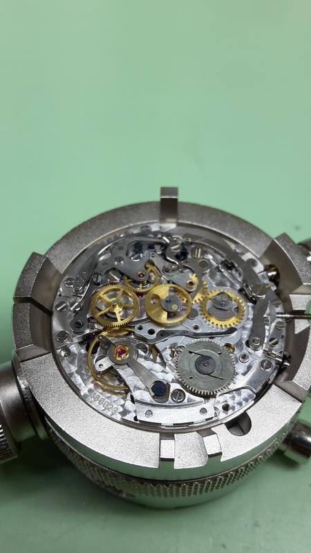

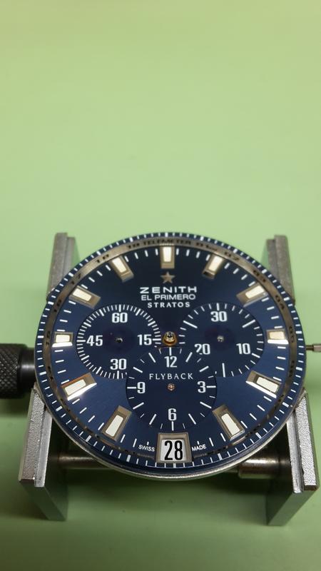

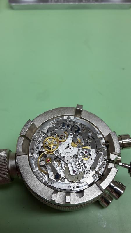

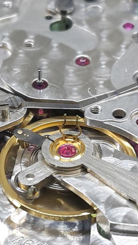

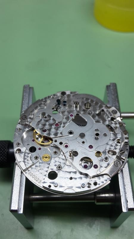

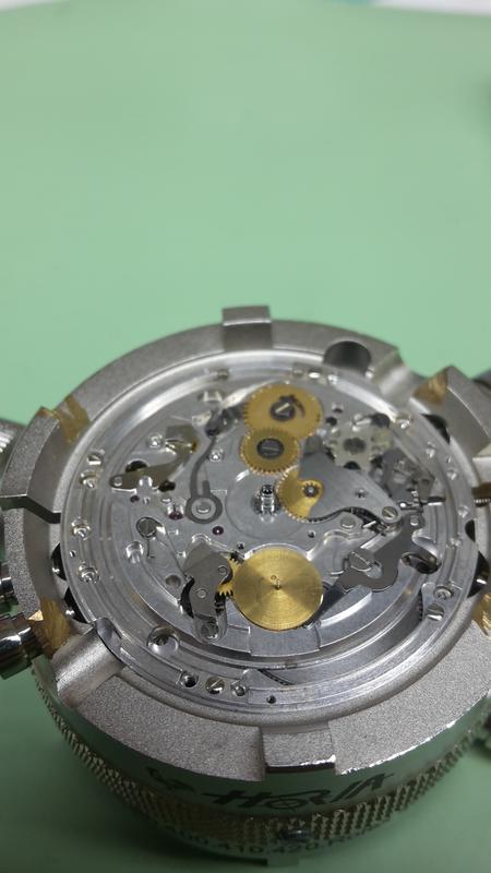

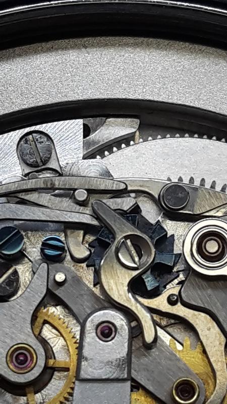

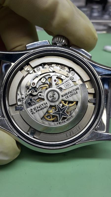

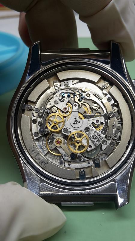

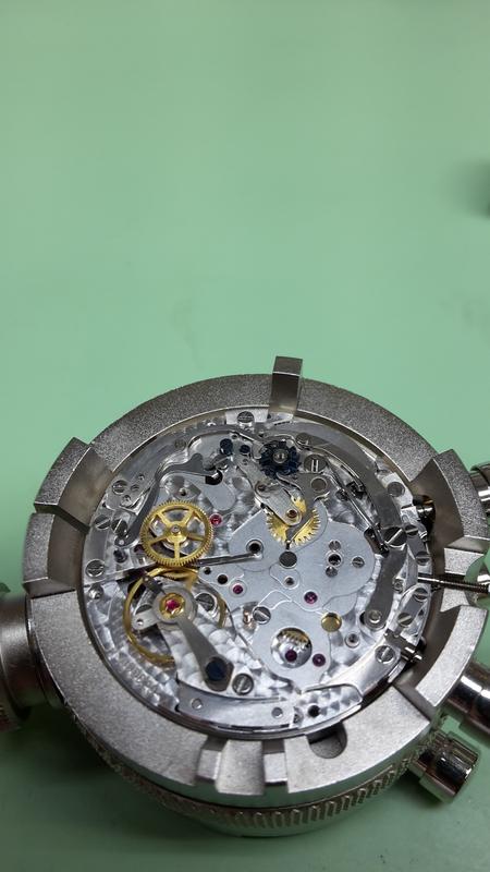

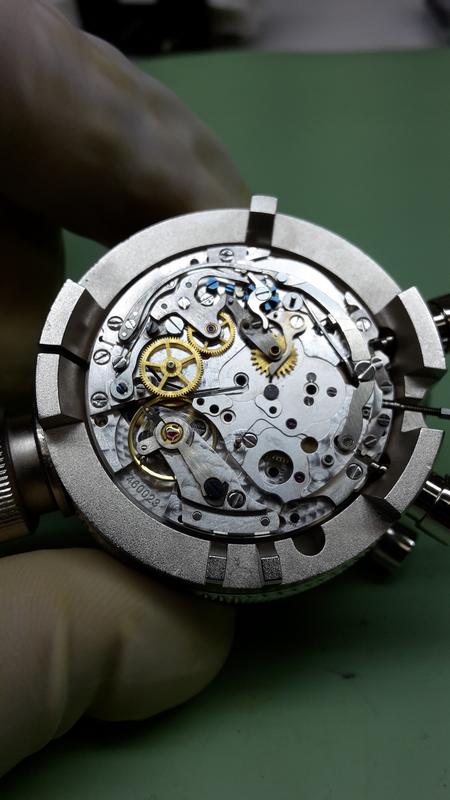

В тази тема ще видите как премина профилактиката на прочутия in-house хронограф на Zenith-El Primero.Точният калибър е 405,тъй като има и функцията FLY-BACK.Часовникът пристигна при нас с оплакването,че в часовника е влизала вода,което пък задължително води до това,механизмът да се разглоби и да се огледа внимателно до какви щети е довело влизането на водата.Нашата задача беше да сервизираме механизма и отново да възвърнем водоустойчивостта на часовника.Ето и няколко снимки преди по време на разглобяването,може да видите и последиците от влизалата вода:

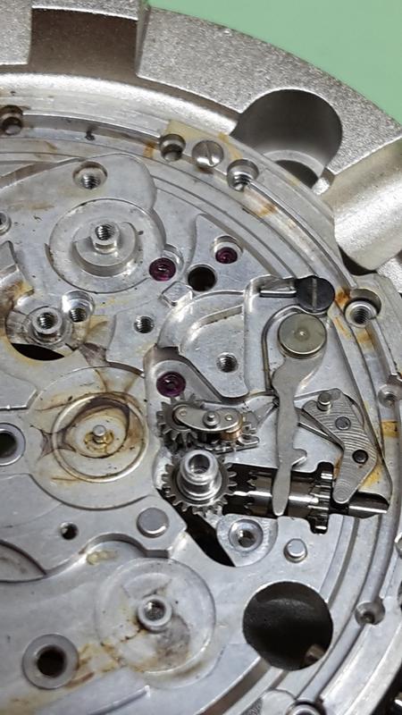

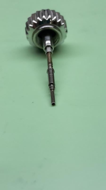

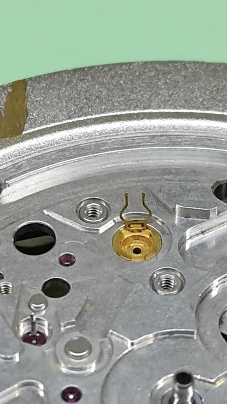

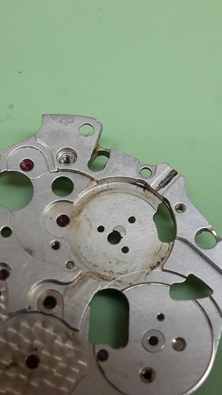

Отделно е имало и часовникарска намеса преди нашата,като резултатите от нея са счупен винт на колонното колело.

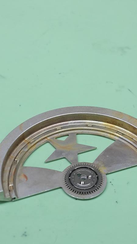

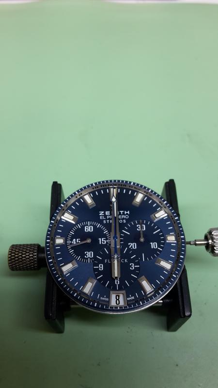

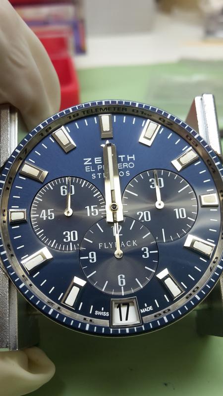

За съжаление и циферблата е пострадал леко.

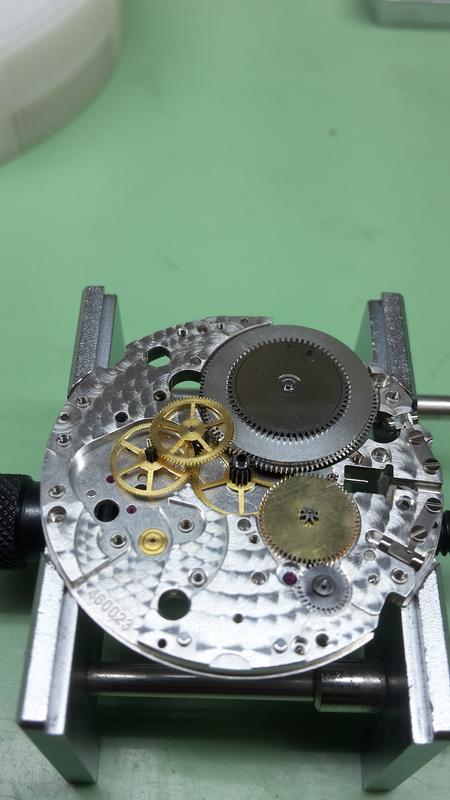

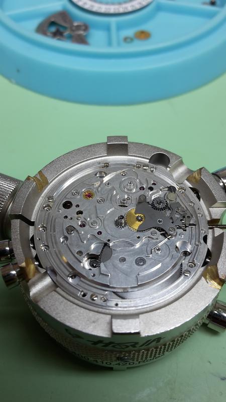

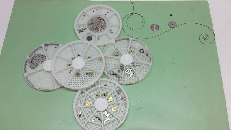

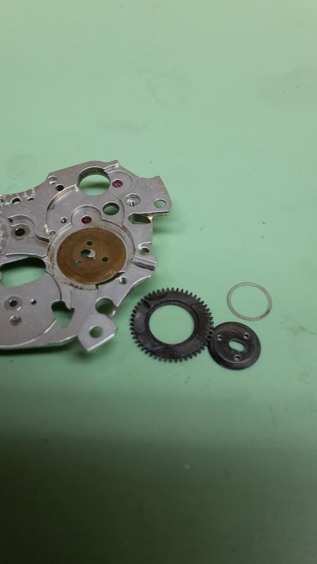

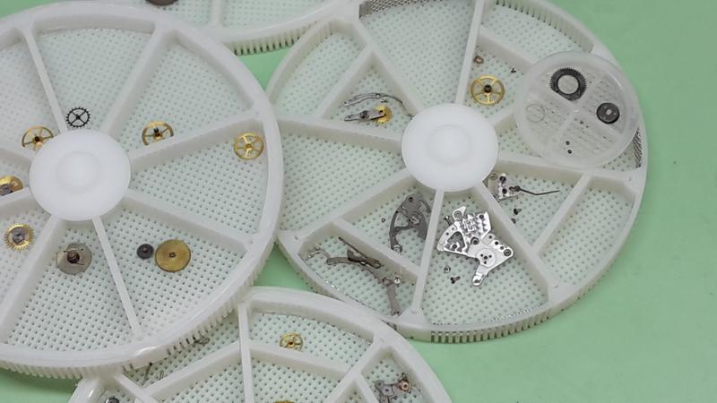

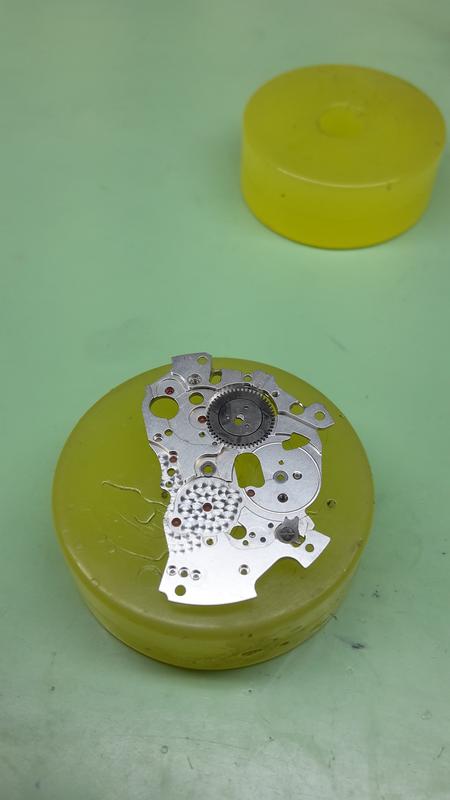

Преди механизмът да се сложи в миялната машина,беше чистен и на ръка.

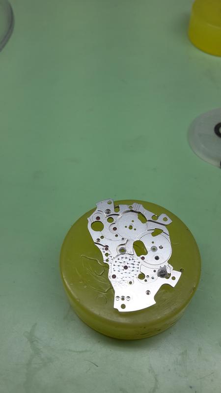

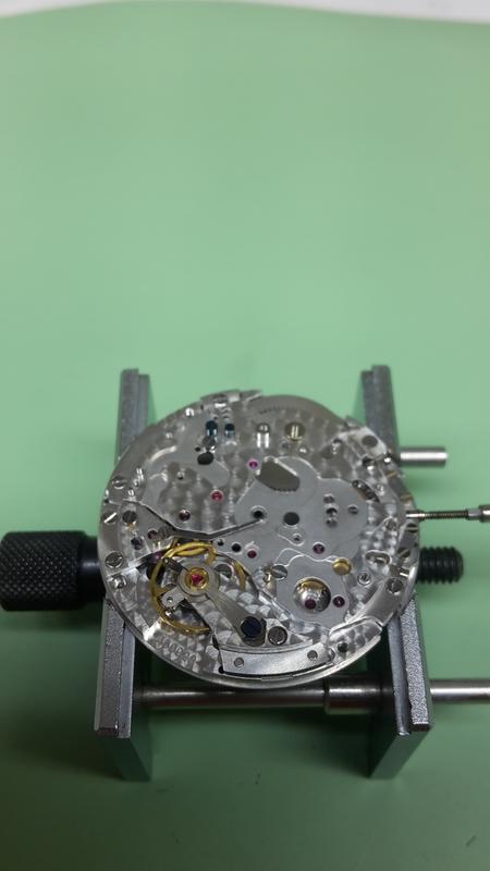

Има много,които предпочитат да не разглобяват коронното колело,което при El Primero е от долната страна на предавателния мост,поради причината,че после сглобяването е малко неудобно.Аз обаче съм на мнение,че винаги е по-добре да се разглоби,а в конкретния случай беше повече от наложително.Ето да направите и една съпоставка преди и след:

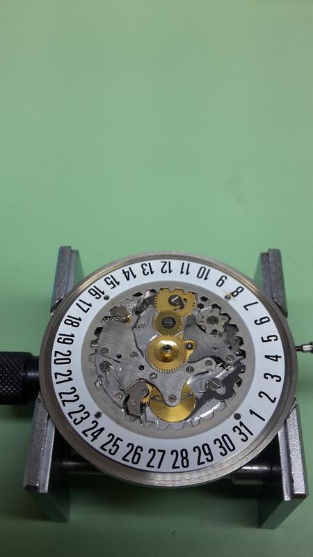

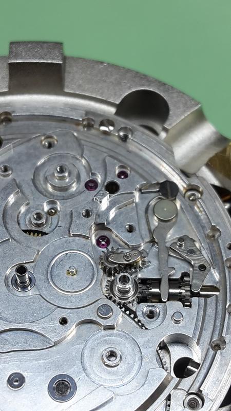

Ремонтоарът при El Primero е малко по-различен.

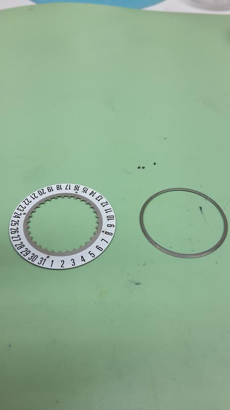

Датният диск се закрепя с четири малки винта към металния ринг,който виждате на снимката до него.

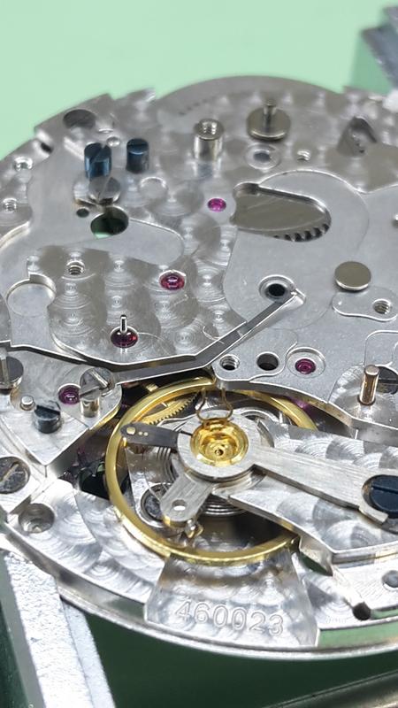

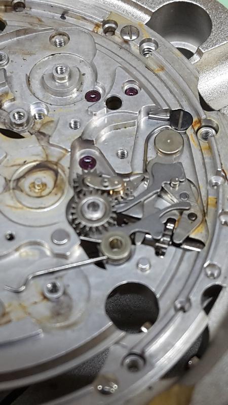

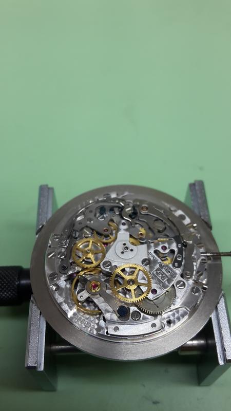

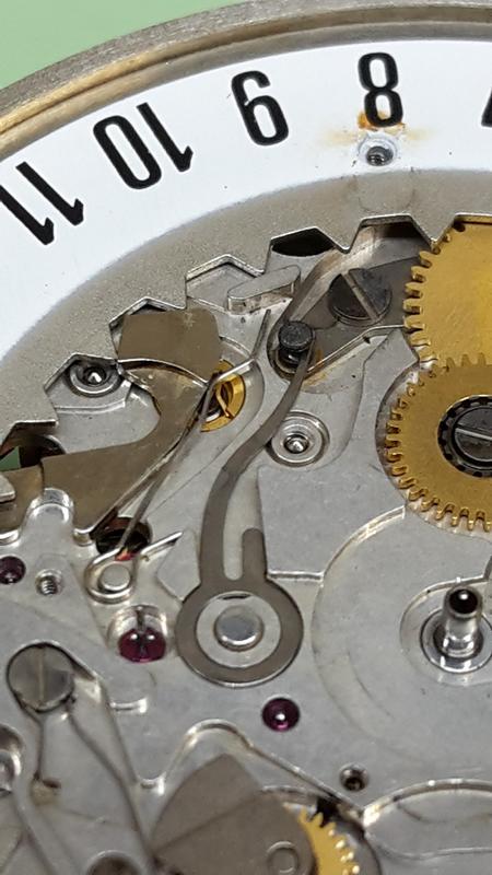

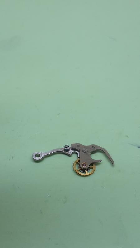

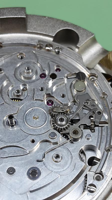

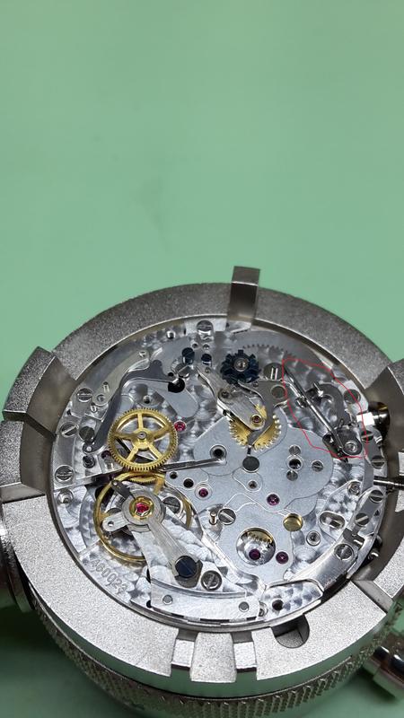

Предполагам всички знаят какво представлява функцията FLY-BACK сама по себе си.Ще се опитам да направя леко разяснение,какво точно се случва в механизма.Първо ограденият в червено лост на снимка се нарича flyback lever,благодарение,на който става възможно да се осъществи тази функция.
При пуснат хронограф в момента на зануляване,clutch wheel(1) излиза от контакт с централното хроногр.колело(2),а чукът(3) занулява 2,стрелката се връща на нулева позиция и продължава отначало.Разбира се,всичко това става за части от секундата.Надявам се е да сме успели,да разясним поне от части за какво става въпрос.

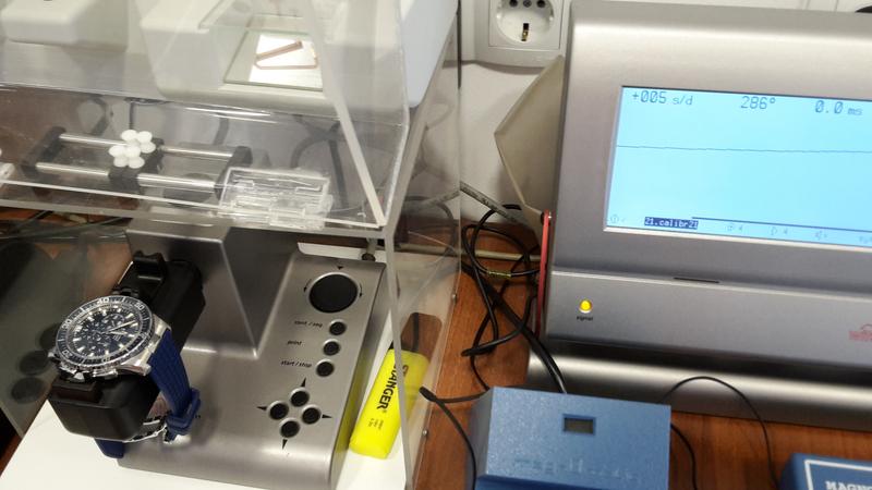

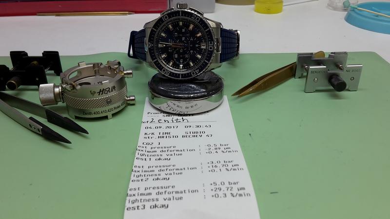

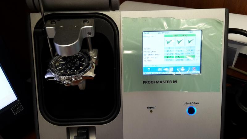

Страхотна работа,все така и занапред.Би ли разяснил какво трябва да видим на 3-те теста за налягане на часовника от предпоследната снимка ? Поздрави
