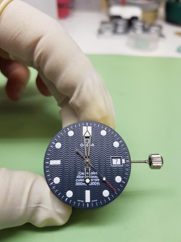

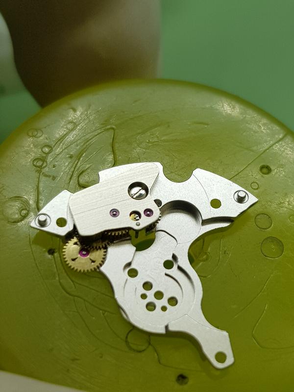

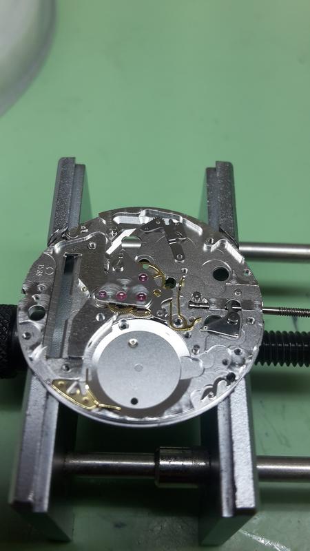

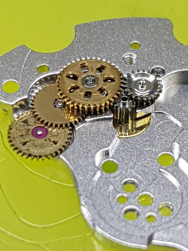

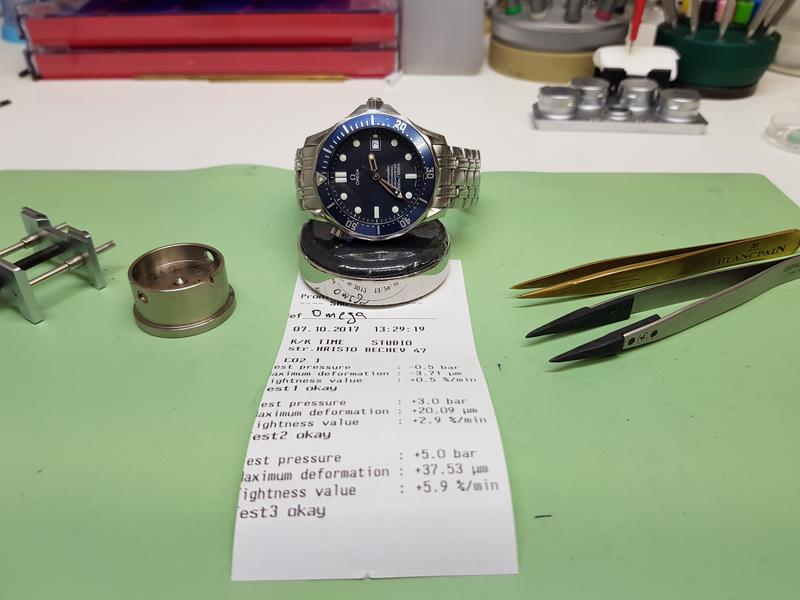

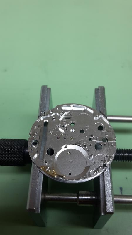

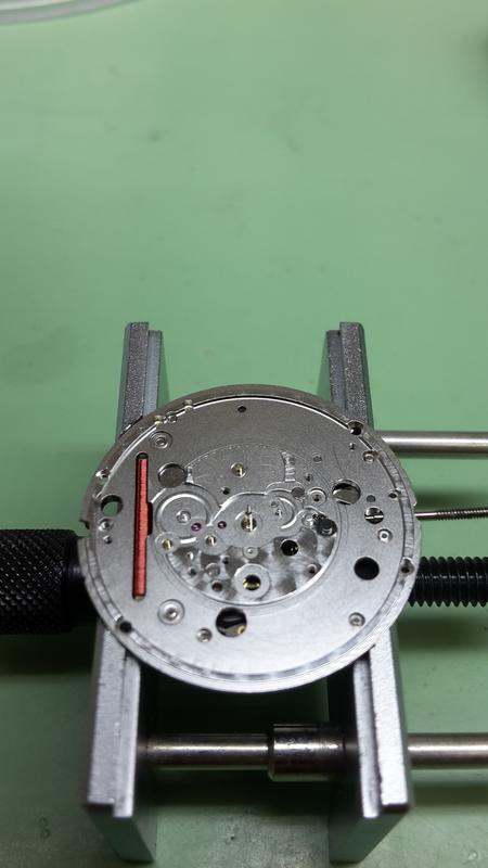

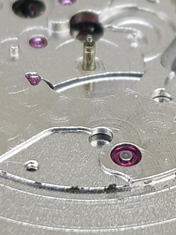

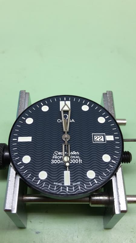

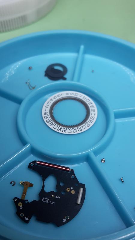

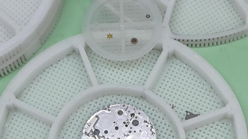

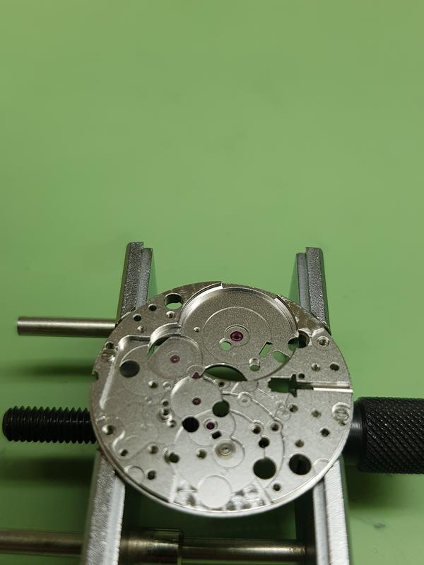

В тази тема ще видите как преминава профилактиката на един кварцов механизъм,досега сме показвали само механични,така че е ред и на един кварцов.Останах с впечатлението,че доста хора не знаят,че и кварцовият механизъм има нужда от профилактика както и механичния.Затова в тази ще направим съпоставка как преминава профилактиката при един кварцов и един автомат.Първият ще е кварцов-Omega Seamаster Professional 300m,cal.1538 на базата на EТА 255.461,вторият-Omega Seamаster Professional 300m,cal.1120 на базата на ЕТА 2892.И двата часовника имаха нужда от профилактика,тъй като не бяха отваряни от доста време.

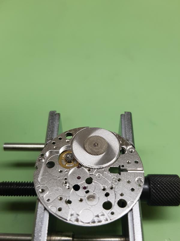

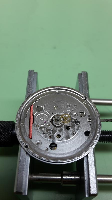

Cal.1538 Quartz:

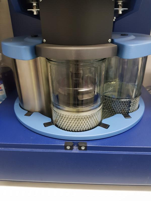

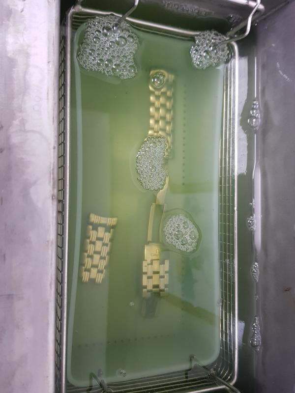

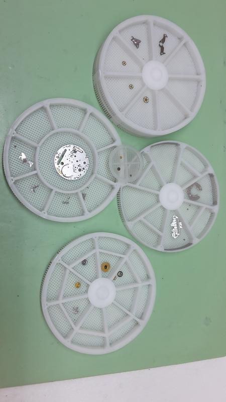

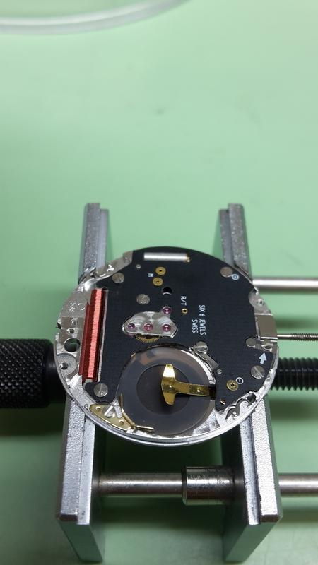

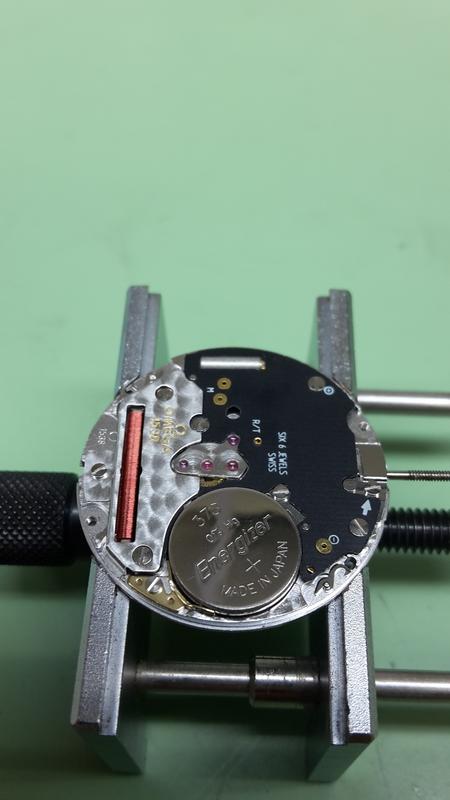

Платката и някои други неща при кварцовия часовник не се мият при никакви обстоятелства.

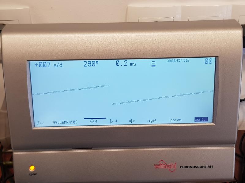

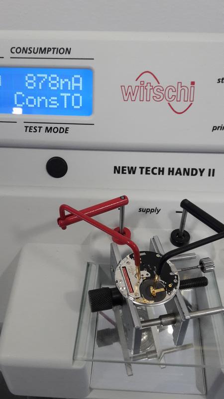

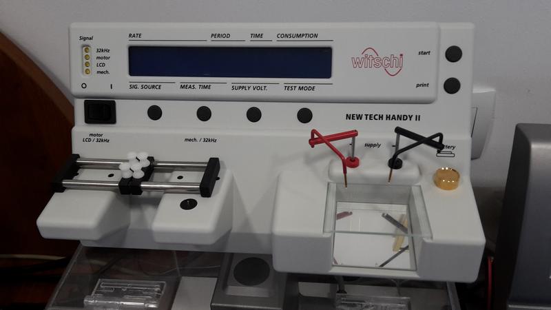

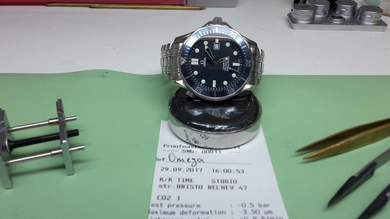

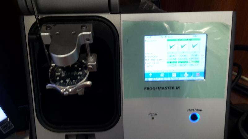

След,като сме приключили с профилактиката,слагаме нова батерия и отиваме на уреда,който тук е на мястото на вибрографа.
Най-важното е да видим дали след профилактиката нивото на консумация е намаляло,което означава,че всичко е наред.

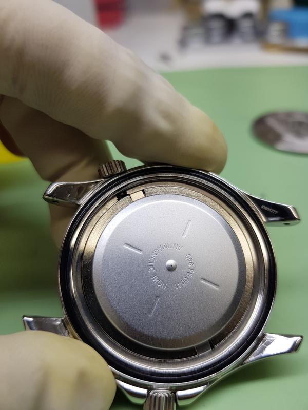

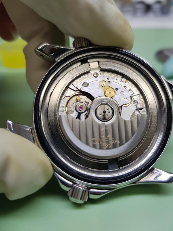

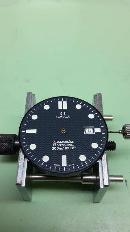

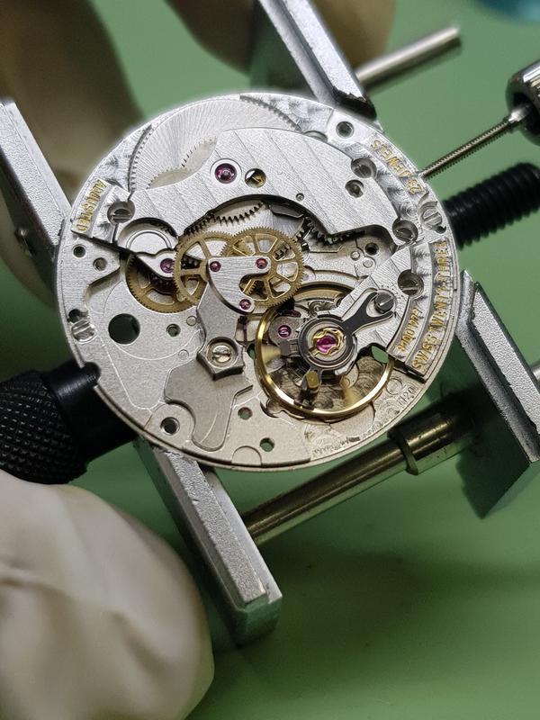

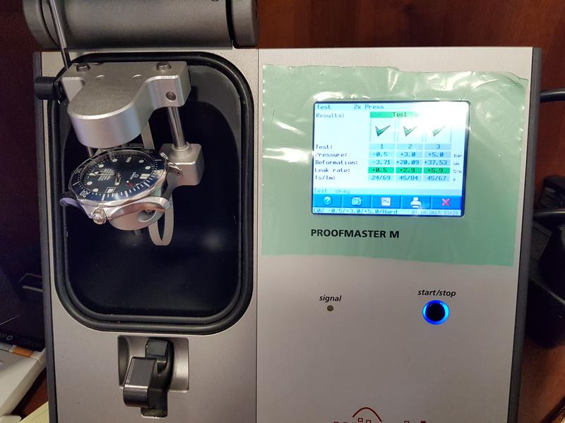

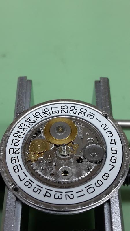

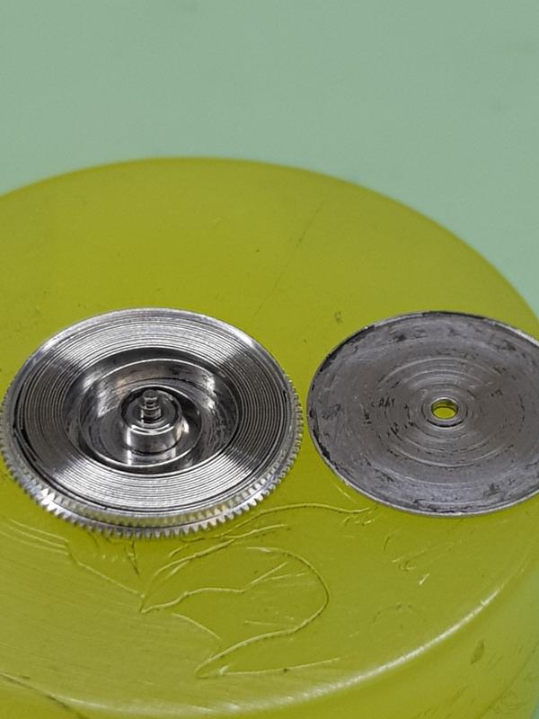

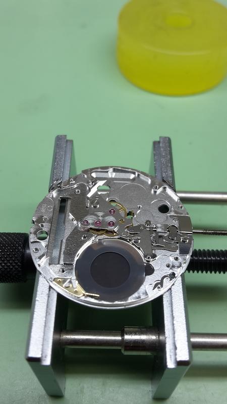

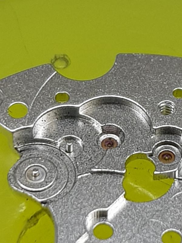

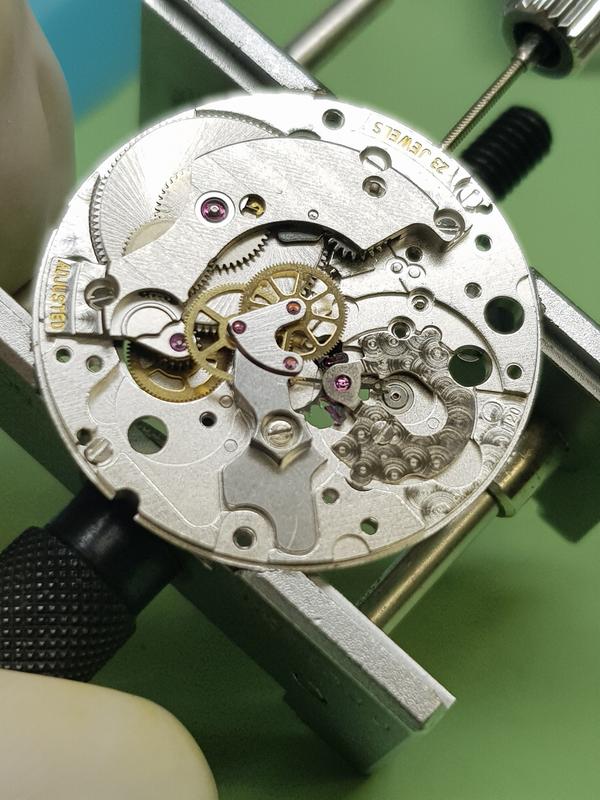

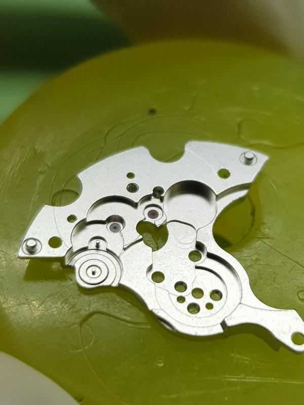

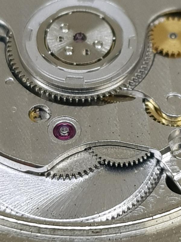

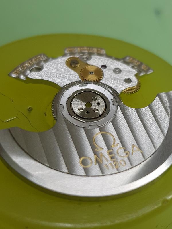

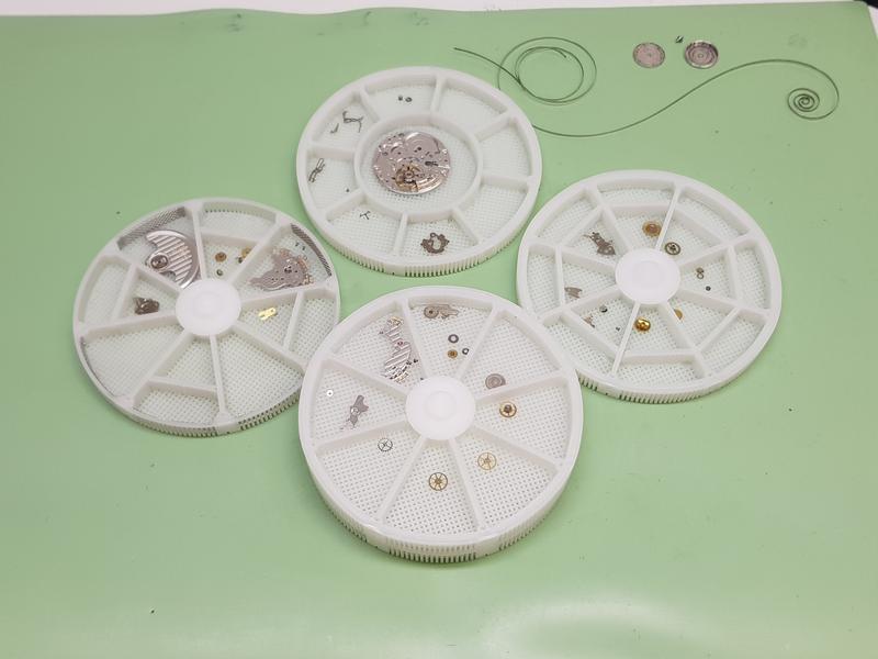

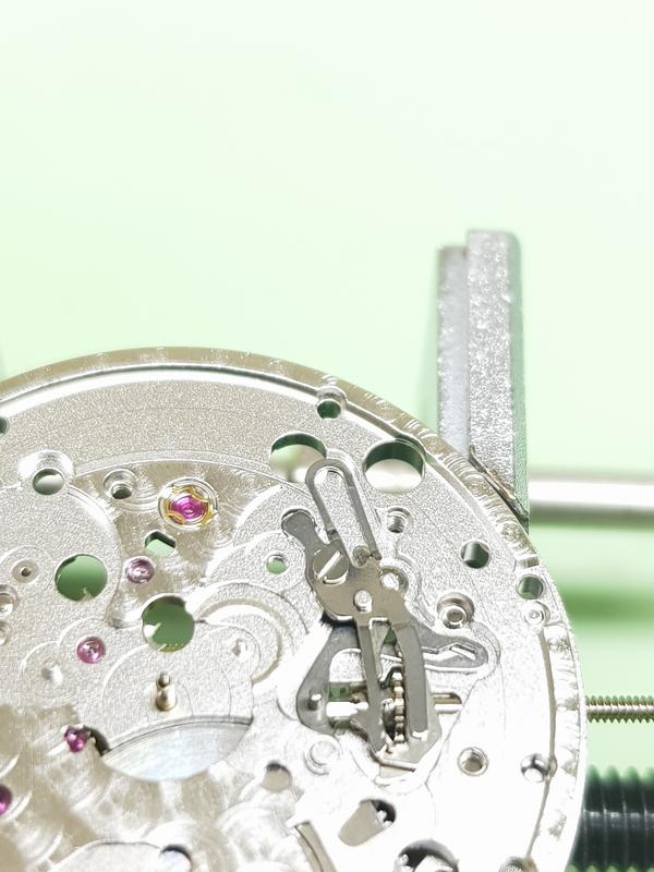

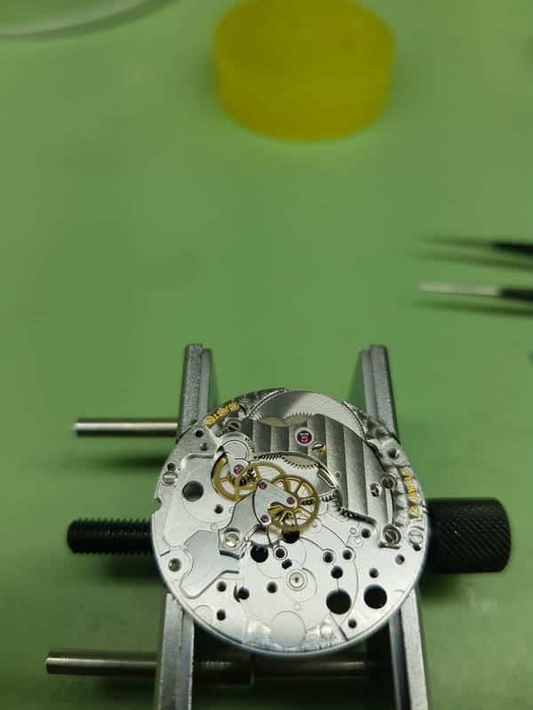

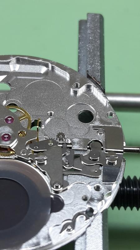

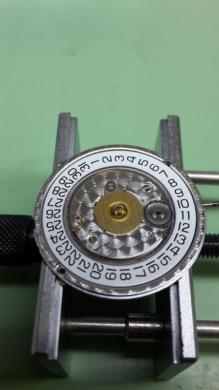

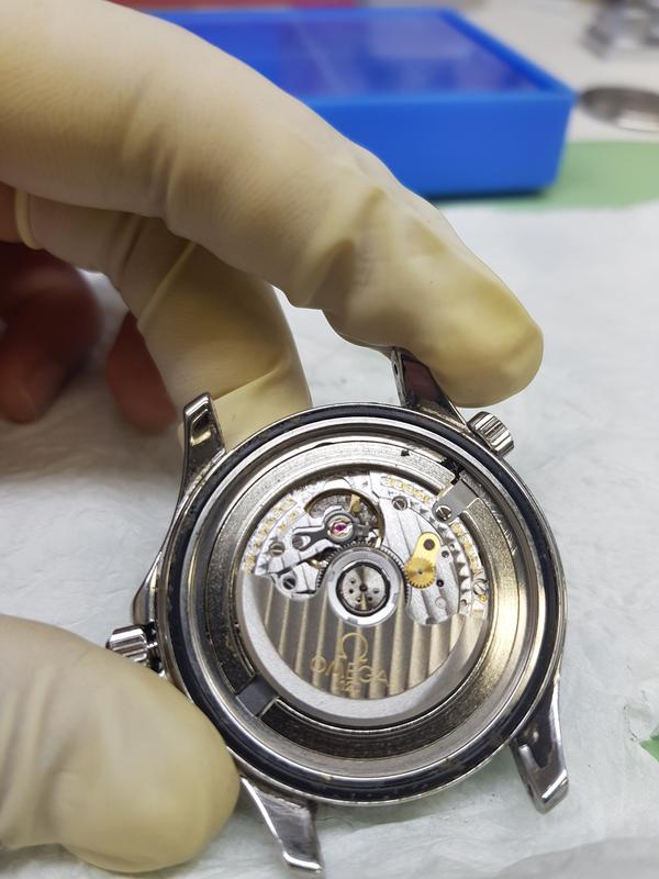

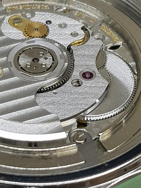

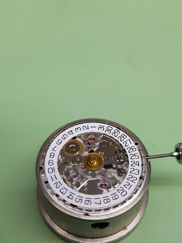

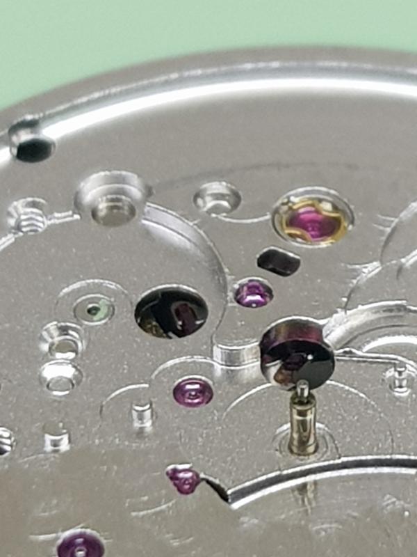

И сега за сравнение:

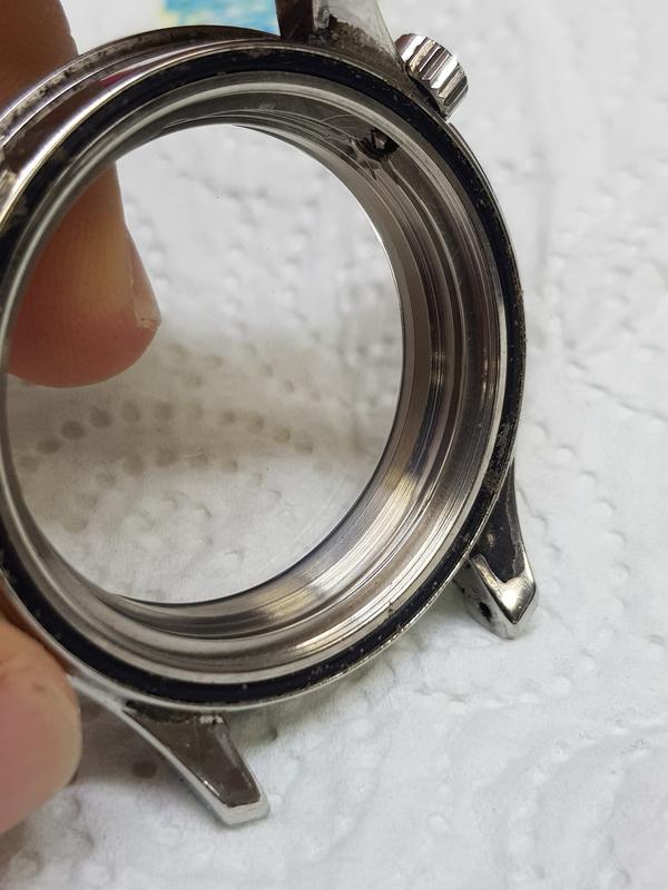

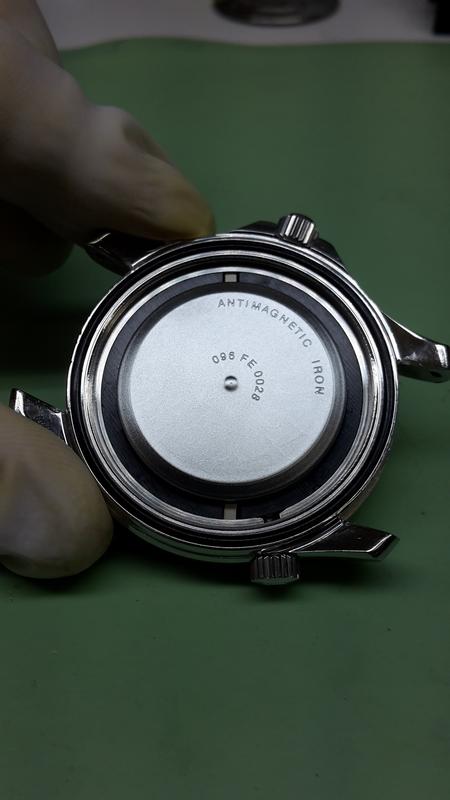

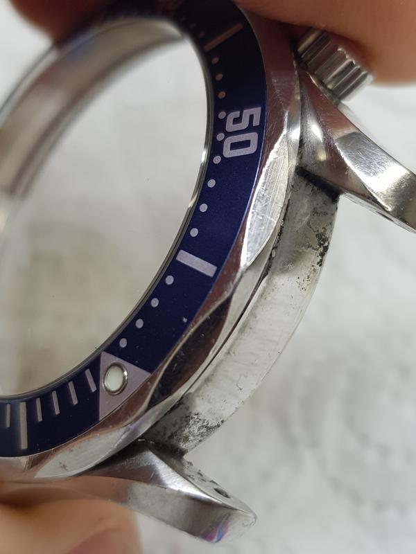

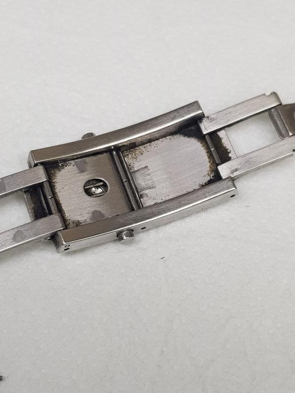

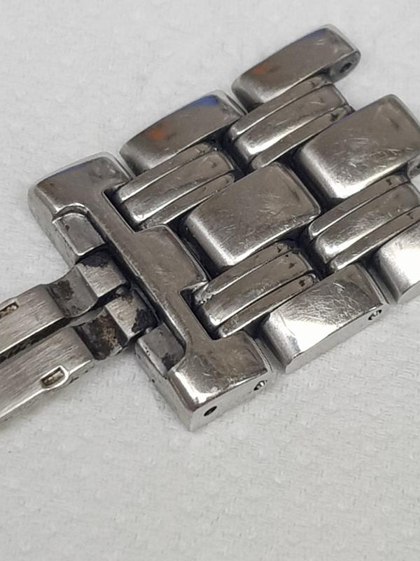

Часовникът дойде при нас с оплакването,че е спрял да работи.По всичко личеше,че не беше отварян отдавна,можете да се убедите сами:
Часовникът е готов за миене.

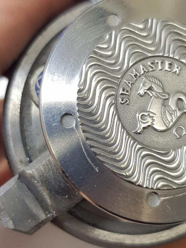

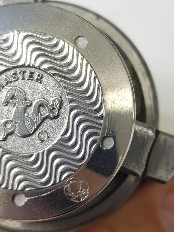

По задния капак имаше няколко доста дълбоки драскотини,може би при опити за отваряне,ето как изглеждаше:
Ето го и след нашата намеса:
