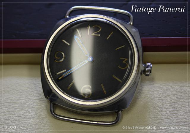

В частност говоря за винтидж панераи, от 30те-80те години.

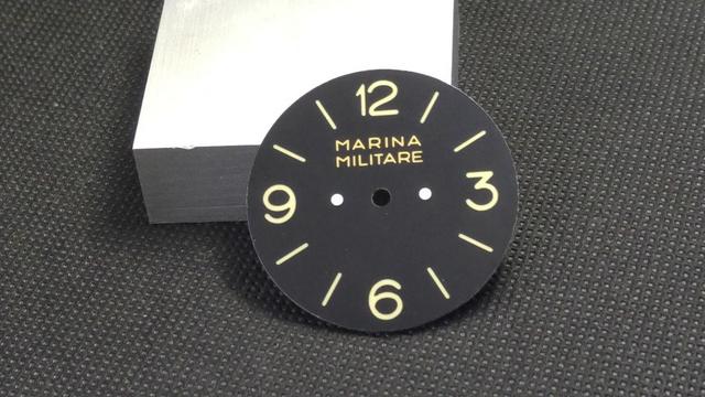

Първо циферблата се оказа с милиметър и нещо по-широк от отвора на касата, часовникари ми отказаха да го пипат, за да не се увреди и невольо седнах аз с малките пилички и го вкарах в размер, пробих малка дупка за да може секундната ос да се върти вътре, тъй като нямам секунда на цифера. Е стана сглобката, малко по-късно счупих карамфила при поставяне на коронката, порчъка нова част, ремонт и стана. Любим модел този цифер също е на прототип на панерай с по-малка осветеност на циферблата, стерилен.

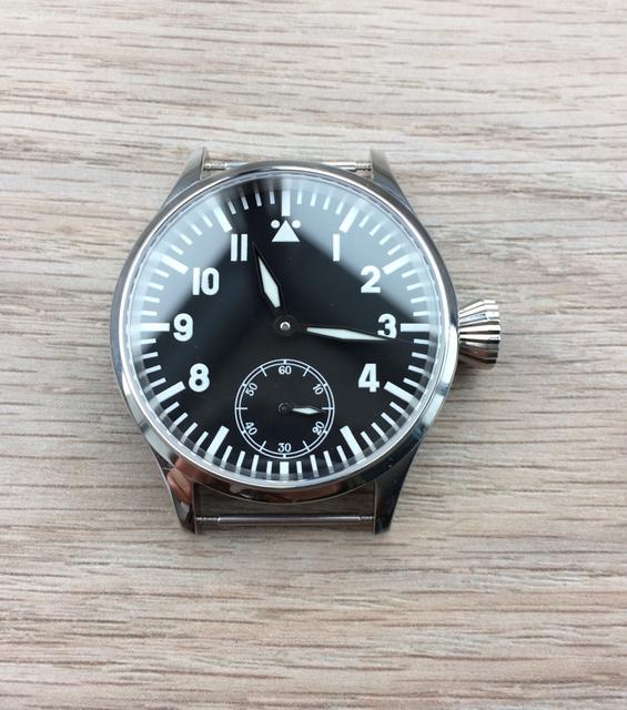

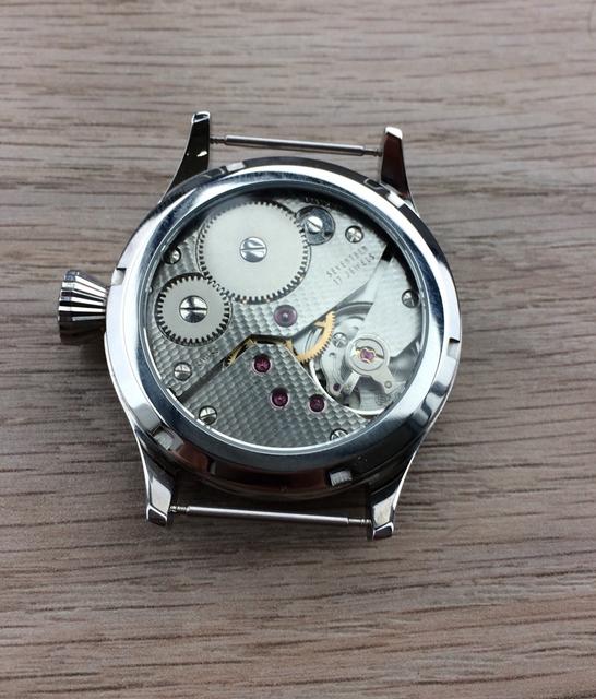

А в пилота сложих унитаса 6498, за жалост от толкова мандрахерцане явно съм го увредил и го пратих на виден форумен член за диагностика. Цифер и стрелки стандартни китайски. Но пък касата е със сапфирени стъкла отпред и отзад, и много яка коронка, 44мм е.

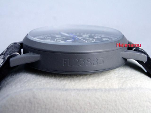

компоненти helenarou, 43mm каса удобна, въпреки че на мен ми е много лека, сравнение с това което нося.
Механизма азиатски клон, каиш мой.
