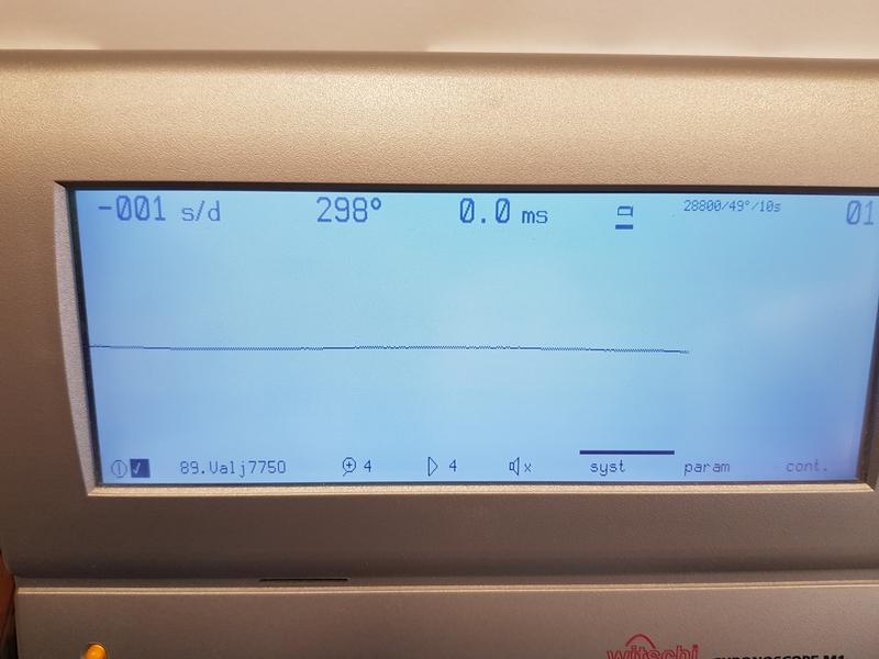

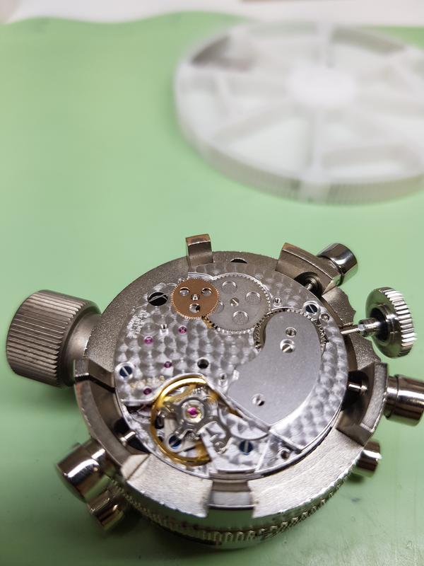

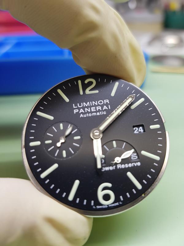

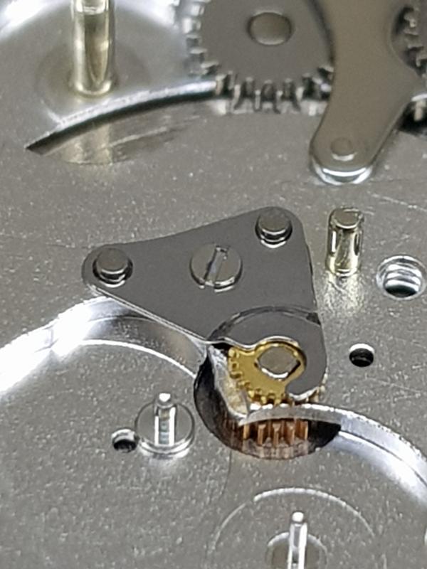

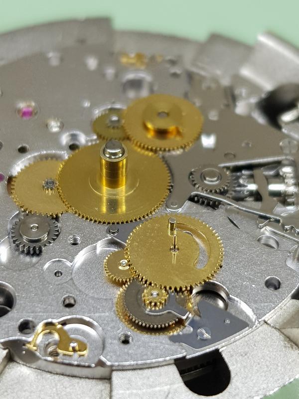

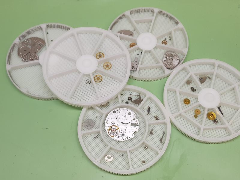

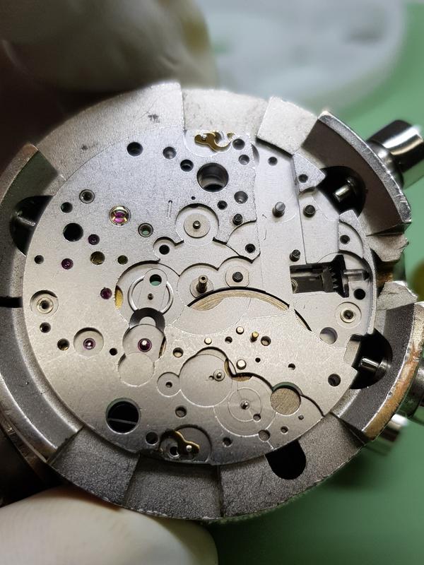

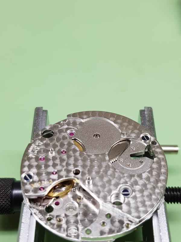

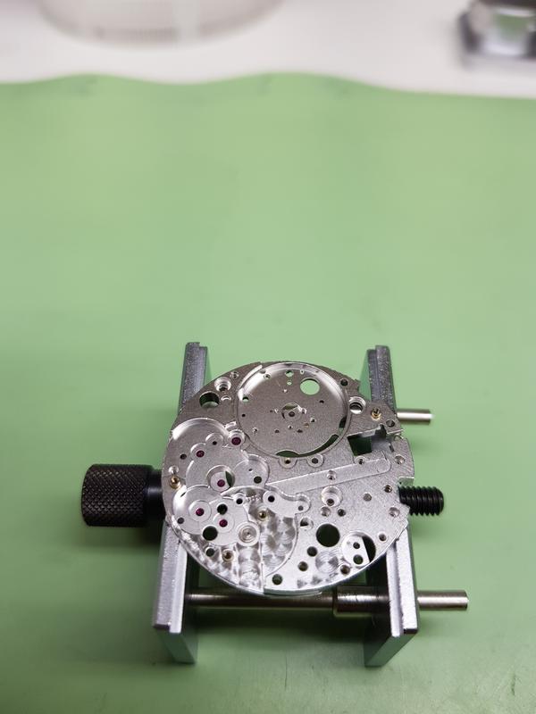

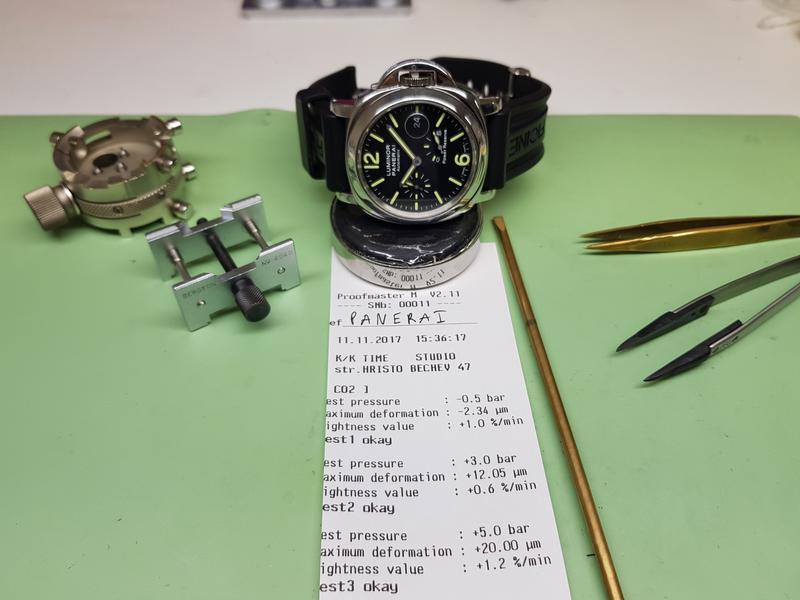

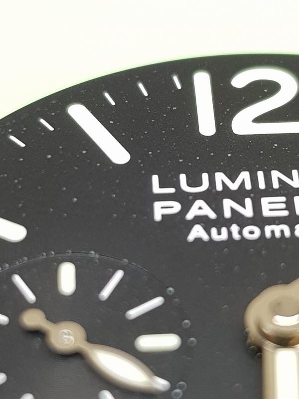

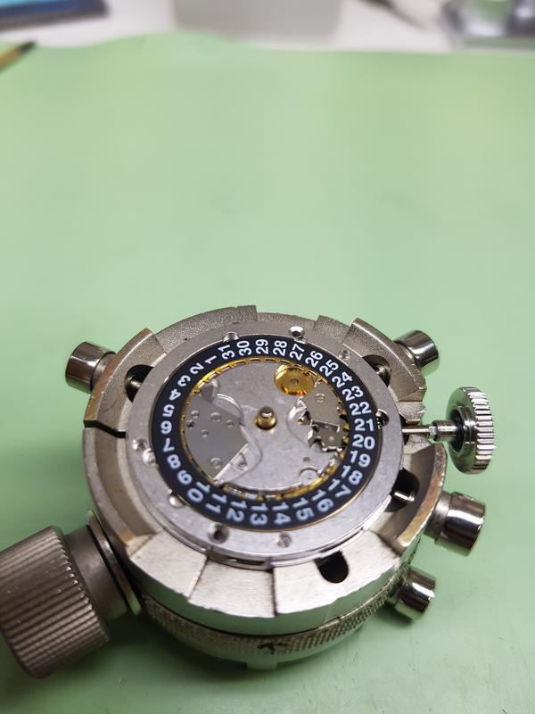

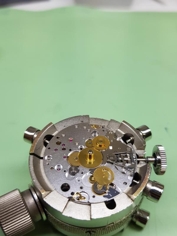

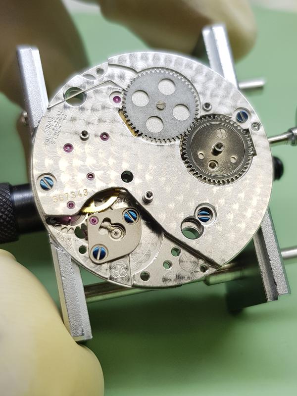

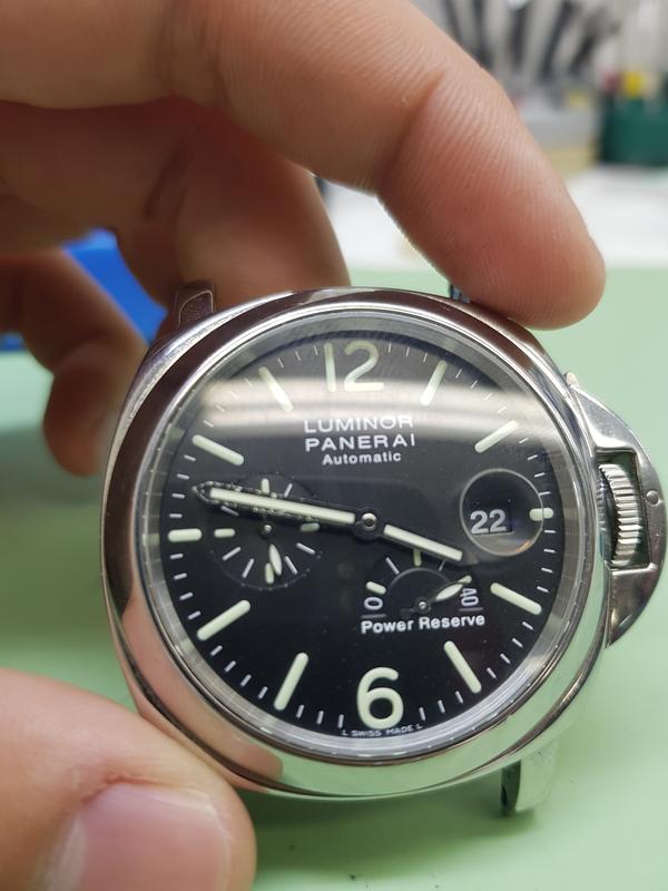

За много години на всички!В тази тема ще Ви покажем как премина профилактиката на часовник Panerai.Калибърът е добре познатият OP III,който е на базата на 7750.Просто тук е премахната хронографната част.В нашия случай имаме минутна,часова,секундна(на 9часа) стрелка,дата(на 3часа) и power reserve функция.Освен стандартната профилактика,сменихме циферблата и стрелките,тъй като в часовника очевидно беше влизала вода и имаше последици.Ето,първо няколко снимки как изглеждаше часовникът,когато дойде при нас:

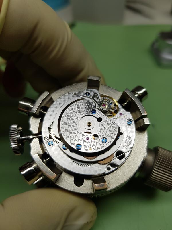

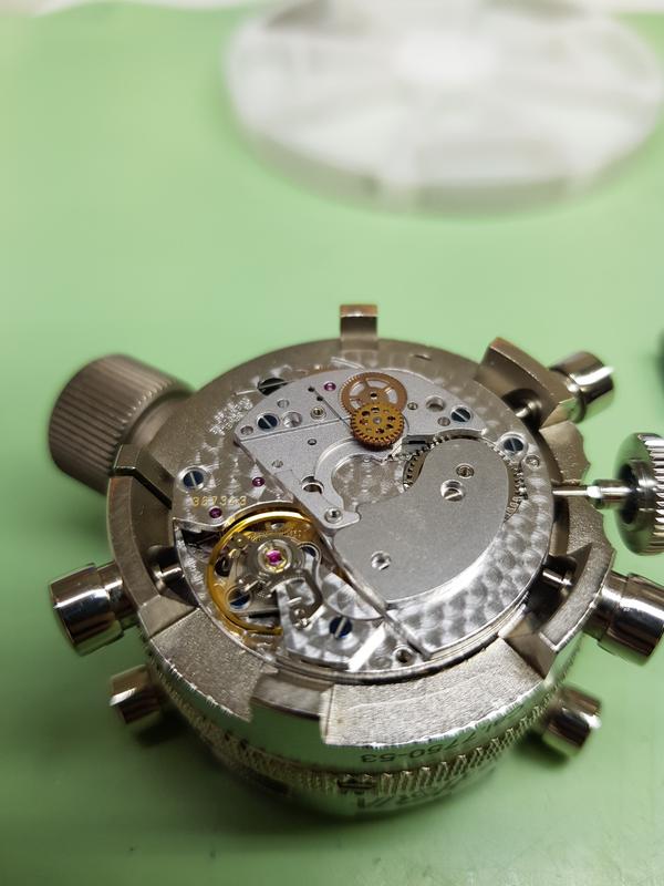

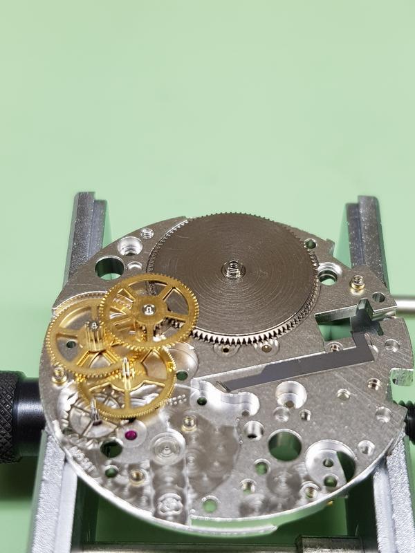

Механизмът е разглобен и готов за миене.

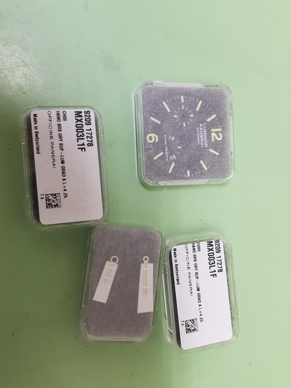

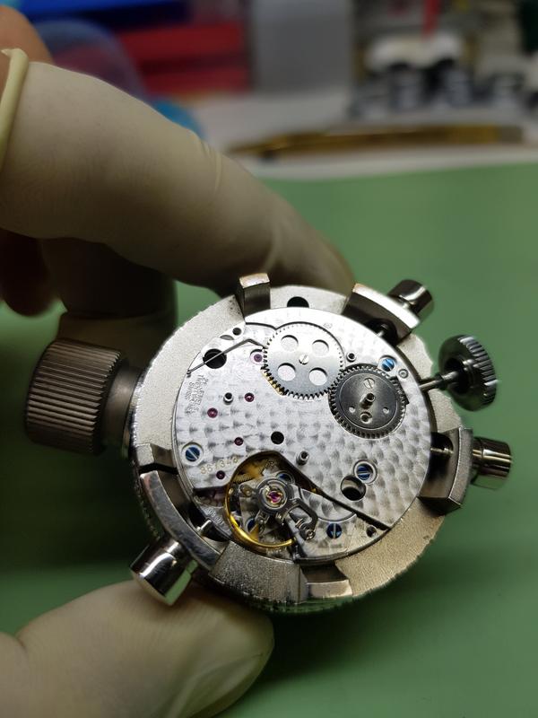

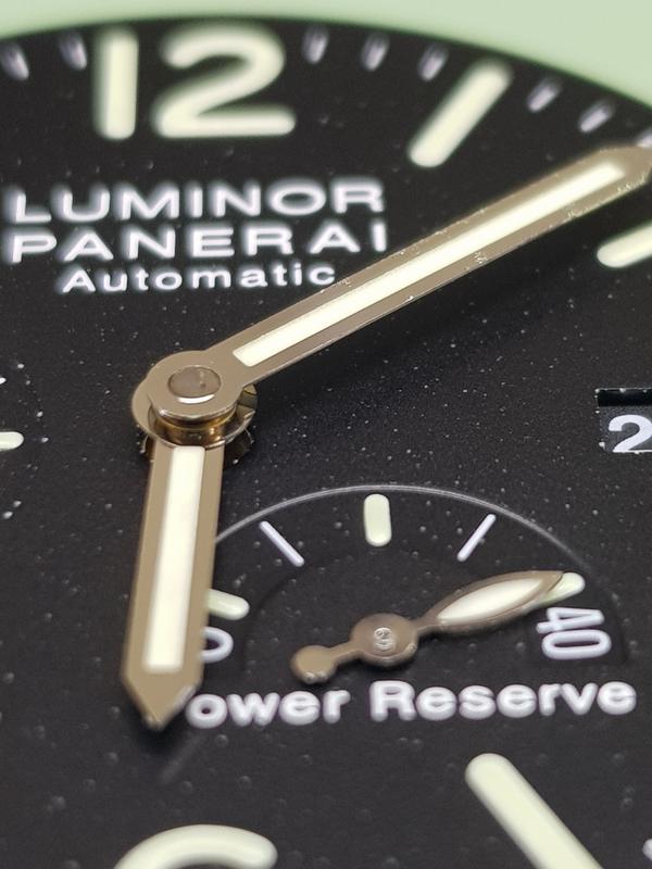

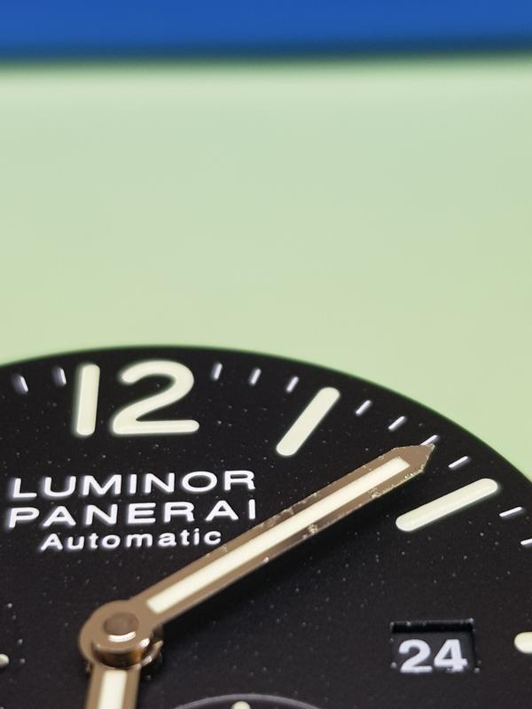

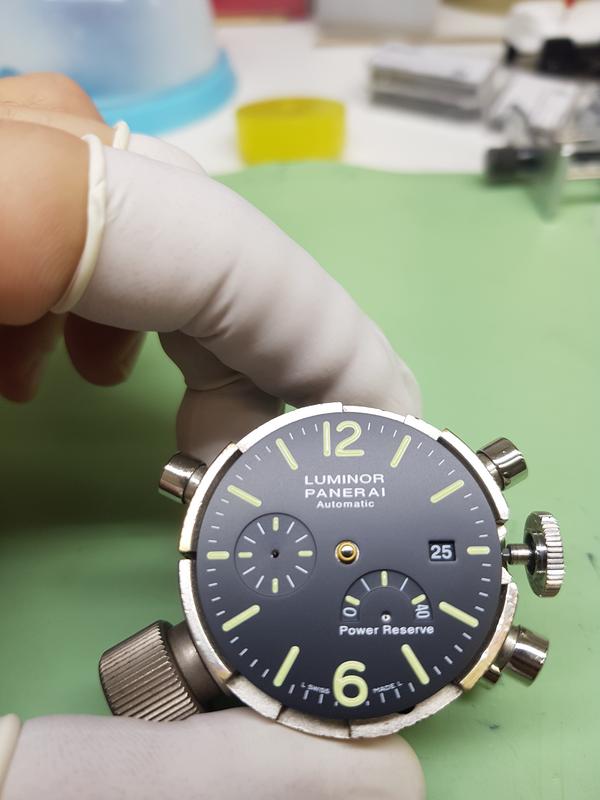

Новият циферблат и комплекта стрелки.

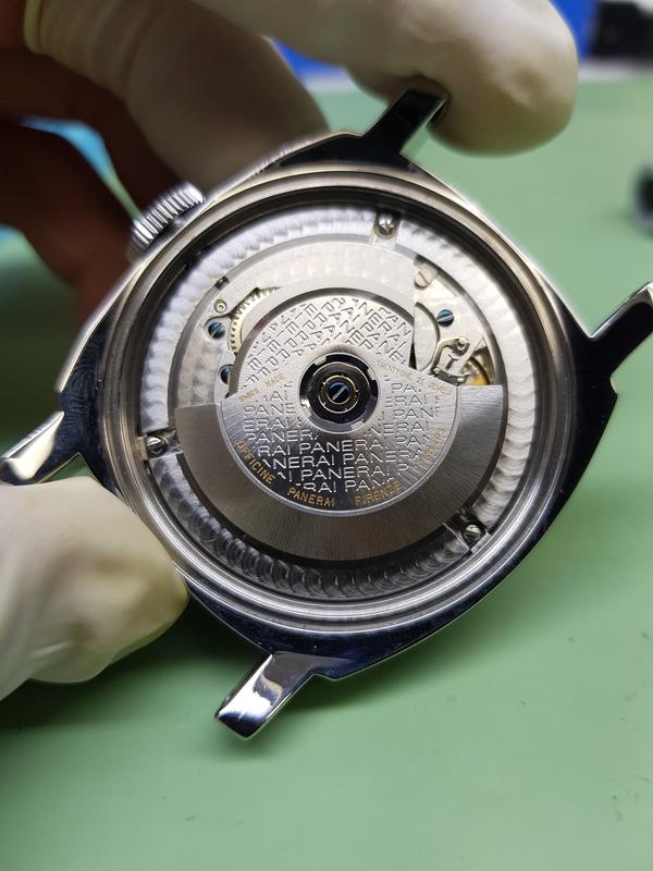

Ето го и крайния резултат:

Според мен е трябвало собственикът да запази стрелките ,щяха да придават страхотен чар ,точно какъвто отива на този часовник.

Само се чудя какво би причинило тази корозия или не знам как да ги нарека, тези точки по цифера и стрелките, като се има предвид, че е часовник за десетки хиляди, моето сейко5 не имало подобен проблем.....
Сейкото може да има по-голяма водоустойчивост или да бил мокрен с отворена корона...

Причината да бъдат в такова състояние стрелките и циферблат,най-вероятно е че е влизала вода.

Ако е влизала вода няма ли да има следи и по механизма ?
До колко бара може да тествате водоустойчивост при Вас, 5 бара не е ли малко за дайвър?
