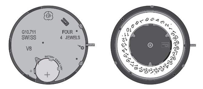

Нищо не знам за кварцовите машини - да попитам, какво толкова и е зле на тази ЕТА? Казват - капсулована, евтина, слагали я на евтини часовници.
Става въпрос за този Таг Хоер Формула 1 (Инди 500)
Нося го на майстора да види водоустойчивост, уплътнения. Отваря го - и на лицето му се появява тънка многозначителна усмивка.
Аз: Кво има пак сега...
Той: Мдааам....Капсулована етичкаааа...
Аз: Е, и кво?
Той: Ми...кво...Как може на тоз часовник тва да му сложат вътре...
Аз: А как да разбера в един кварцов часовник хронограф от хубавите ети ли е?
Той - ми например - на едни от добрите, като отидеш да сменяш дата, с короната като въртиш се сменя бързо часа с часовата стрелка и така и датата. (това може и да не съм го разбрал добре). А този сменя директно датата на първото изтеглено положение на коронката като на механичен.
Добре. Само че тази капсулована ЕТА си върви абсолютно точно, хронографа работи точно, също и 1/10 скундите, нулира всички стрелки точно, рекалибрира 0 на стрелките точно, датата сменя точно и така от 2007 година когато е купен, а кога е направен и тръгнал - не знам.
Освен това на мене по ми харесва да сменя дата на 1 изтеглено положение на коронката директно като на механичен и и да сверява време на 2-ро изтеглено положение на с двете стрелки пак като на механичен - и със стоп секунда е.
Гледам, че я дават с 4 моторчета? Сигурно е пластмаса вътре, ама щом си работи перфектно 7-8 години? Освен това струва 30-40 $ като и стане нещо - цялата машина си сменяш с нова.
Не е ли по - добре?

Сигурно е малко неприятно да откриеш, че в сравнително скъп часовник като Таг, са бутнали евтина кварцова ЕТА.
Все пак обаче е ЕТА и макар и да не му разбирам много, със сигурност е точен за класа си. Tissot-о на жена ми е с ЕТА 803.112 (един от най-простите и евтини) и не мръдва за седмица и със секунда :)
Щом твоя има 4 камъка, значи е с метални зъбни колала (предполагам), така, че със сигурност ще изкара бая.
Дето се вика дори да си вземеш нов резервен механизъм, може скоро да не ти влезе в употреба.

::thumb:: Мерси! Знаех, че е кварц суис ЕТА (щото гледам има и не-суис...) не знаех само точно каква, пък и не ме интерсуваше. И изобщо не ми е проблем, че била евтина, щом си работи перфектно. Отплесвам се до крайности само по механиките :)
Интересно ми беше само какви са и толкова минусите, в сравнение с по - добрите ЕТА - със същите функции. Това че е капсулована и не се ремонтира? Май отпада като минус и става едва ли не плюс - 35 $ цяла нова машина. Опростена от към функции? Стигат му тези на този часовник. Евтин материал детайли и изработка, износва се? Тази както казах, си работи точно и перфектно и е на 7-8 години.
Просто ми е интересно, не разбирам от кварц машини. :) ::drinks::

Говорил ти е за ЕТА 251.262 примерно. Имал съм часовник с такъв механизъм, много е хубав, 27 камъка, независима стрелка на часа, 12-часов хронограф.
Баща ми носи Certina с механизъм G10.211, който е подобен на този от Tag-а. Вече 3 години без проблем. Въпрос на вкус и възможности.

Значи:
251 срещу G10:
27 камъка срещу 4,
5 мотора срещу 4,
субдиал за час, срещу Г10 няма, не ми е важно
Има ли 251 1/10 сек не знам? G10 има
не всички 251 са термокомпенсирани и G10 не е
Друго?

::up:: Супер е като състояние Таг-а, аз затова и го взех, нищо че малко му е минало времето на този дизайн. И въобще не ме притеснява машината, според мене си работи много добре. Все пак швейцарска ЕТА. Бяха ми интересни разликите и нивата в кварц машините.
Чудя се само... На тези все пак доста сложни с много детайл и очевидно скъпи каса, циферблат и верига, даже и с дайвър или пилот удължение - защо не са сложили по висок клас ЕТА. Да не би пък да е заради малкия циферблат за 1/10 секунда, нали е F1...Не знам дали 251 има 1/10 на отделен циферблат. Само F1 и до днес e с този механизъм, другите гледам са със "скъпите" :) ::drinks::

Моя Ф1 също беше с G10.711, нямах никакви забележки към работата му ! Предполагам че и в момента собственика му е щастлив ;) Няма какво да те притеснява ::drinks::

Това което показваш, не е хронограф и механизма е съвсем друг по принцип. В случая е и друг производител, не ЕТА а Ronda. Долколкото знам хронографите са със същите ЕТА горе.
