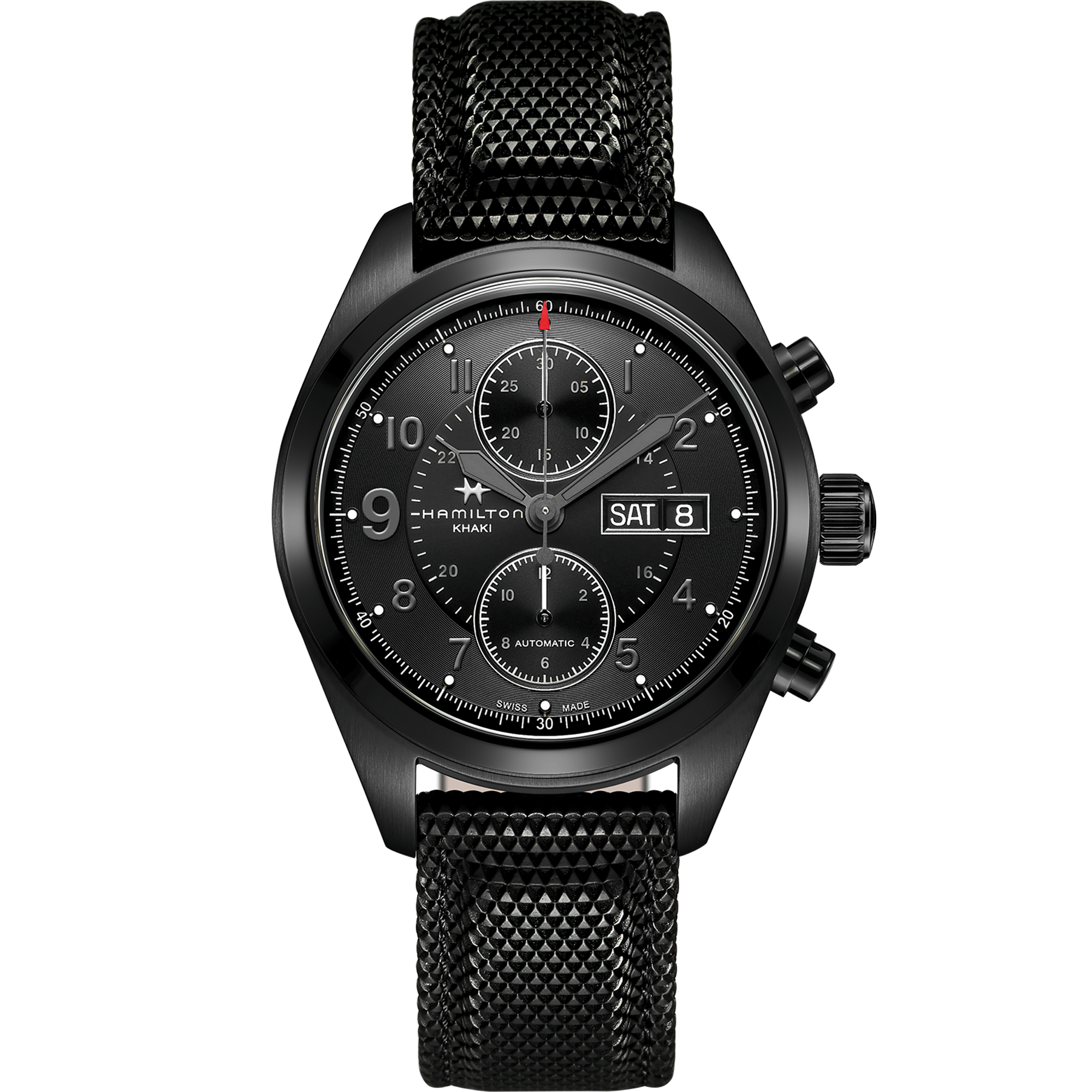

Има обаче няколко пре-любопитни модела на Hamilton, които по същество имат скала на хроногафа за минути, часове, и голяма секундна стрелка, работеща само при запуснат хронограф и , което е по-същественото - нямат изобщо малка секундна стрелка.
https://www.hamiltonwatch.com/en-int/h7 ... hrono.html
(имат и други модели с подобно решение)
Механизмът е H-21 = ETA 7750 (скалата на малката секундна стрелка е 'погребана')
Та винаги съм си мислел, че ако си купя такъв часовник, хрооногафът ще е постоянно включен. Колко ще издържи - нямам представа. Единствено знам, че резервът на часовник с включен хронометър пада с около 1/4 - 1/6 от запас на същия часовник, пълно навит, без включване на хроното.
