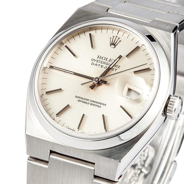

Мнение от phil05 » 21 09 2017, 18:04
Не над, а точно 32 kHz :wink:. И термокомпенсиран :))
Малко за машинката:
http://www.oysterquartz.net/the_5035_movement.htm

Мнение от otof » 22 09 2017, 17:29
phil05 написа:Не над, а точно 32 kHz :wink:. И термокомпенсиран :))
Малко за машинката:
И красив :thumbup:

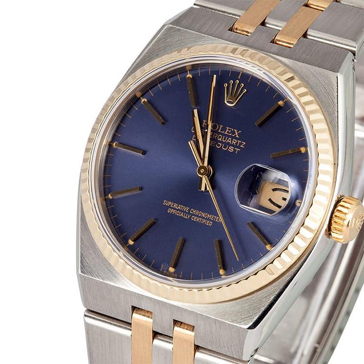

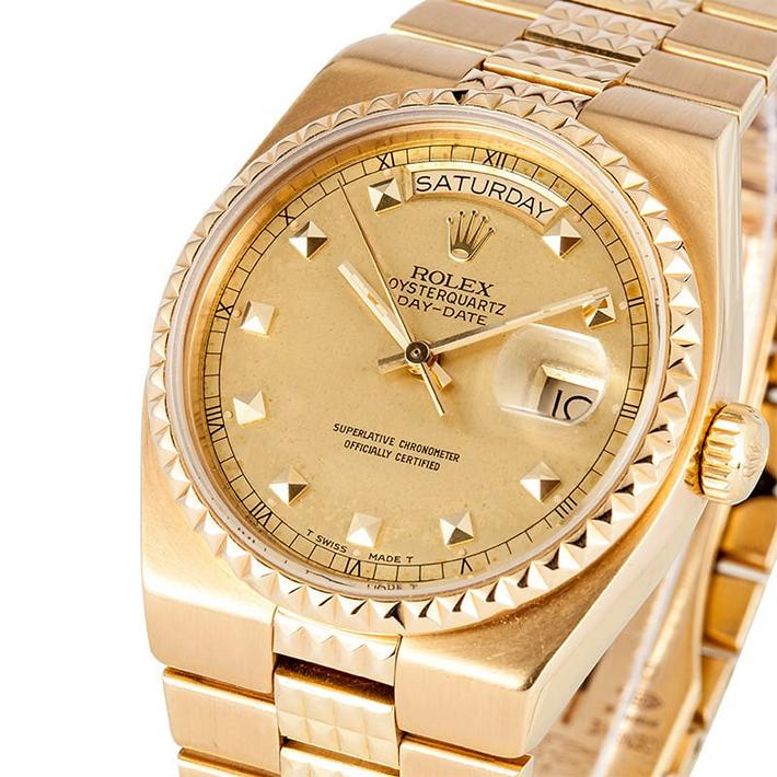

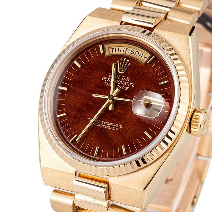

Да, красив е, простичък, само стомана ::angel::, затова го сложих. Иначе ги има всякакви :mrgreen:, биколори, златни, президентски.
Остави това, интересни са ми тези индекси като пирамида, май са ги слагали само на кварца, може и да греша. Какво ли са искали да кажат, щом държат да са им толкова малко като вид и разпознаваеми циферблатите, индексите и стрелките. За разлика от другите марки :). Да не е междинно звено между обикновен индекс и диамант, че диамант на кварцовка вече на нищо не прилича :wink: ?
ПС. Олеле, има и с диаманти!!! :(( ::crap::
