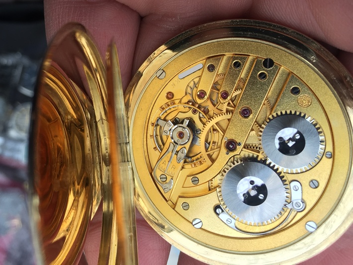

Класическа конфигурация на механизма от края на 19 век. използвана от много производители.... Патек и Вашерон не със сигурност!!! Нискобюджетен производител също не е! Впечатление правят биметалният баланс, бреге спиралата, шатонираните камъни на мостовете, както и обработката им......зърнест финиш като при повечето, но една идея по-фин....
Изключвам познатите Омега, Зенит и Лонжин директно и може би с това трябваше да започна!
За мен това си е чист IWC пък да видим аз ли без Ролекс ще оставам или ти без златно джобе :lol: :lol: :lol:

Малийй... :shock: :clap: Знаех си аз ... ::up:: То това като световно известен експерт по старите майстори - художници, дето ще го познае и под втория пласт отгоре...
И за никакво джобе не е ставало въпрос! ::angry::Оценявам високия залог, което означава 100 % сигурност, така трябва ::thumb::. Чакай бърже да отговоря и на другите въпроси, дето на единия не знам отговора, че отиде джобето...

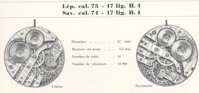

IWC cal. 73, правен от началото на миналия век до към края на 20-те години, заедно с братчето му 74 Савонет (или Хънтър) корона на 3 часа.

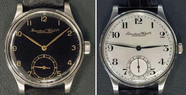

Между другото това е механизма, кал. 74, на първите ръчни Португезе с джобния механизъм.
След това се заменят с кал. 97/98 с извитите мостове на същата база, които отиват също в ръчните Португезе следващите.
Има много джобни ИВЦ без надпис на циферблата, не им е било толкова важно, явно друго е било по - важно ;). Но за пръв път виждам и машината да не е маркирана. Не знам защо. Може би е бил правен за друга марка или търговец, които си слагат тяхно име и лого. Имат едни часовници за голям английски търговец на ИВЦ с неговото име и лого. Като Мюнхенската Омега по нагоре, но тя май беше с Омега маркирана машина.
Но печата Probus Scafusia IWC си го има отвътре на капака под печата за 18к, забравих да го снимам и не ми се отваря пак сега.
Това е интересното в този часовник, е и още нещо. Като видим хубав механизъм без маркировка, да не бързаме толкова да го причисляваме към безбройните тогавашни Но-Нейм джобни часовници с привидно хубави механизми, поне да го проверим, колкото за тръпката, въпреки, че вероятността да ни се усмихне щастието е малка. Заслужава си приятната занимавка.
А, да не забарвя, номерът на механизма е от средата на 1917 г. та миналата година е навършил точно 100 години :). По номера на касата, различни са, е произведен и продаден май 1918.

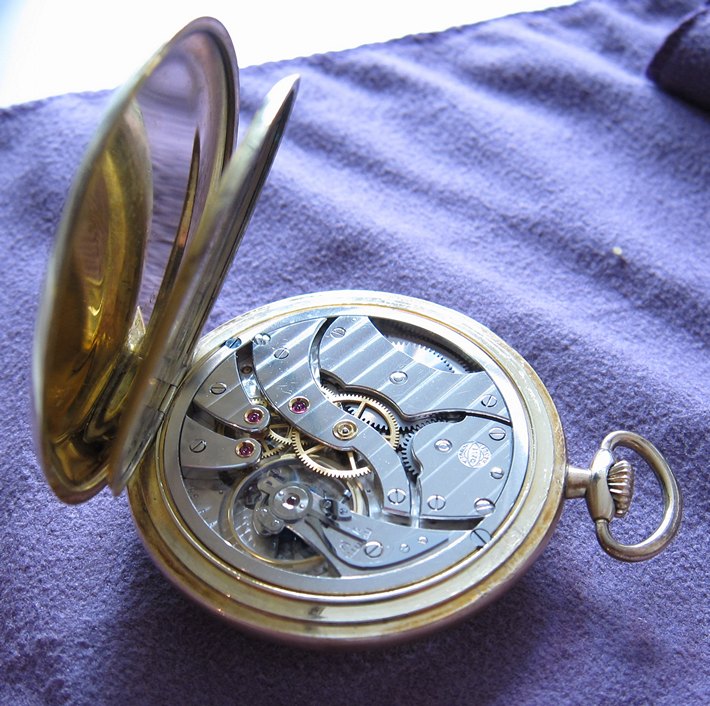

Ето братчето му 74, на един хънтър, машината е вече маркирана с печата Probus scafusia IWC, но за сметка на това е без шатони на мостовете, освен този в средата. И така бива :)) За този малко по нататък. ::drinks::

Ето. По номера на механизма е средата на 1930 г. Записът в книгите за този номер e точно като долу: Sav. c. 74 - 17 lig. H 4. 1930 г.
Малко по нагоре стана въпрос за този механизъм, точно с.74 H 4 е бил и в първите ръчни Португезе.
