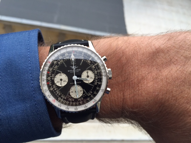

Ей този лопаше, първият Навитаймер, на 50 -60 години, но и той не хлопаше, а имаше много лек луфт, в смисъл въртеше се по - леко.

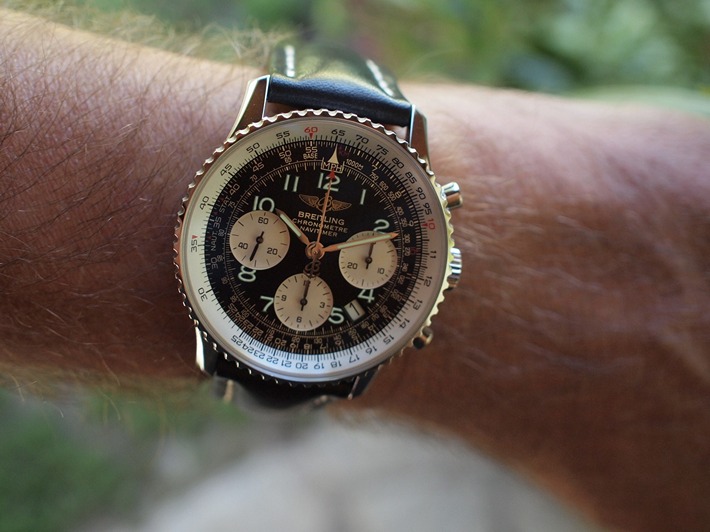

Имал съм и новия с B01, и предишния със 7753, но класически Навитаймери, не World 46 mm. Нямаха и помен от луфт, въртяха се мазно и стегнато. Много странно това с тоя World. Не вярвам да е поради големия диаметър на безела.
Ето и този сега е перфектен, без никакъв луфт, върти се стегнато и плавно.

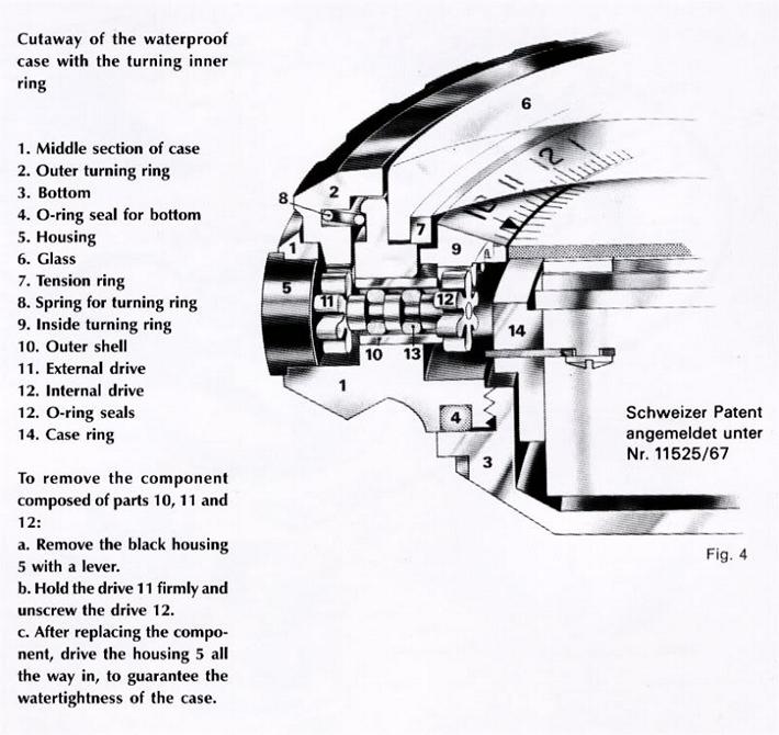

Стъклото се върти заедно с безела казваш? Брайтлинг имат 2 конструкции по тия безели, едната е такава, безела се върти със стъклото и вътрешния пръстен. Но и за него сигурно трябва да се разглоби часовника, да се извади механизма и да се разглоби безела отвътре.
А другата е - дяволите си бият шамари :crazy: Стъклото е неподвижно, а безела върти вътрешния пръстен с предавка. На този последния Хроно - Матик, дето го сложих горе е такъв, slidematic. Не знам на Навитаймерите по нагоре дали стъклото се въртеше, като твоя, или беше такъв, не съм се заглеждал. Но може да се видят в магазина, ако въобще представлява интерес.

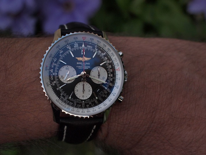

Pfote2 написа:Все някой във форума има такъв навитаймер. Ще го помоля да повери и да каже дали между касата и безела (който е заедно със стъклото) има луфт. Малък, голям - луфт! И като чукне с пръст по стъклото дали се чува звук като на кухо?
Здравей,аз имам Брайтлинг навитаймер с B01 калибър,при моя няма никакви луфтове,безела се движи заедно със стъклото доста плътно без никакво хлопане и тем подобни,дано скоро да ти го поправят и да можеш да му се насладиш,часовника определено го заслъжава :) и една снимка от вчера...
