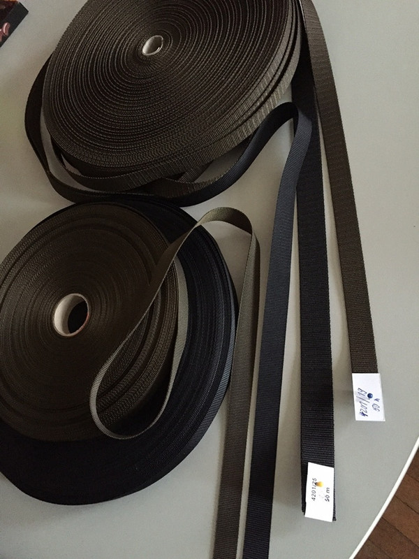

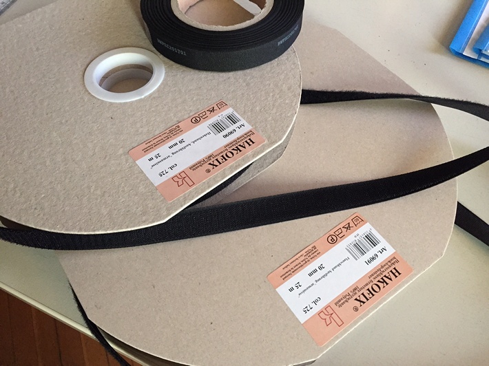

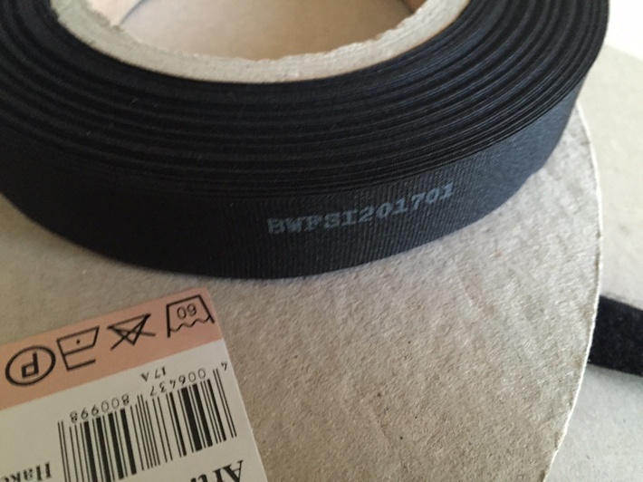

Малко се бави новата 20 мм лента. Няма суров материал в този цвят RAL 7013, трябва си такъв цвят. Трябва да се багри, а за това има минимално количество, не мога да поръчам сега 500 м.... Исках да взема и другата по тежката лента 20 мм за Нато варианта, там същата работа с цвета. Исках ги да взема и в черно, за него няма проблем, ама да идва всичко наведнаж от един доставчик, освен велкрото. Да не плащам куриери по 5 пъти. Сега ще видя и с един друг и ще натискам и този.
Ето техническите спецификации на велкрото. Ще вземат да я харесат каишката в швейцарската армия, после ще се чудим как да им ги направим толкова много :lol:

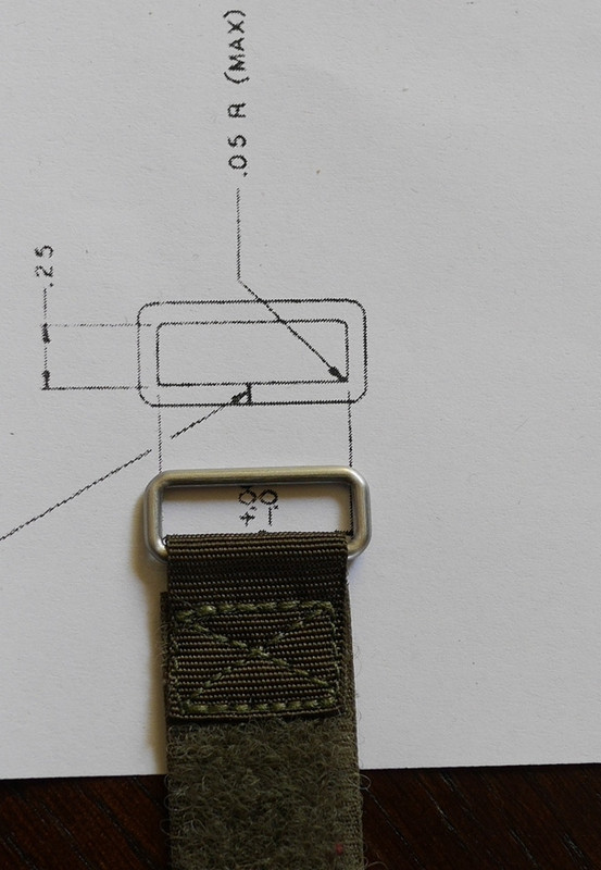

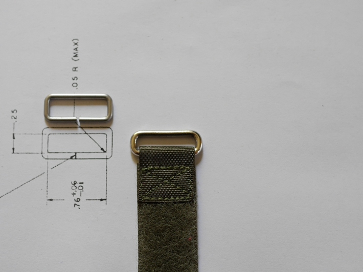

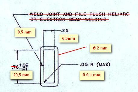

Не мога да намеря и хубава халка с малки вътрешни радиуси и прави къси страни. Мисля да я дам някъде да се прави. Стоманена тел диаметър 2 мм. Предполагам, че трябва да се нагрее и извие плътно на матрица с правоъгълно сечение и малки радиуси на ъглите. Може да се навие плътно като пружина и после като се среже, ще станат повече наведнъж. Знам един пружинар в Орландовци мисля да говоря с него. Ако някой има по добра идея да каже. Ето размерите, на оригиналния чертеж с малки промени. Трябва да е малко по-дълга от оригиналната, за 20 мм. не за 19. И не ми трябва заварена в краищата, там трябва да има прорез 0,5 мм да мине лентата, това после не се вижда, остава вътре в каишката. Така каишката се работи по - точно, халката се поставя и завърта после.

Хмм...другите германци и те 1000 м. минимално количество да направят цвета. На мене тия номера...ама аз съм ги научил така, щото взимаме от тях все по - големи количества разни други работи...
Така че пак отиваме при едни швейцарци, с цените им, митници мито ДДС и разправии. Но пак са специално изпълнение, и си личи, знам им материлите. И се правят там, като велкрото. И няма това-онова, цвят, минимално количество. Лентите са вече тук по 100 метра и зеления и черния цвят, да минат митница и ще ги видим.

А аз пък, не е истина вече... Безпогрешните швейцарци направиха де що има поразии. Девойката там пратила лентите не до моя адрес в София, а до едно производство на другия край на България, че това бил последния мой адрес на доставка в системата им ::angry:: Та се разправях с някакви непознати митнически бюра, та искаха оригинална фактура с подпис със син химикал, че тая нямала подпис, после докато дойдат тука...
И като пристигат - лентите са жестоки, ама двете 20 мм за велкро каишката са по дебели (тежки) отколкото трябва, а другите двете за варианта не изцяло велкро - те пък едната 19 другата 25 мм, а не 20. Нямали в момента 20, праща ли ги да ги видим като мостри. Еми супер са, ама да бяхте казали бре...
Но няма отказване, говорих днеска с шефа, намерих го някъде в друга държава, че се познаваме - олеле, как така още днес изпращаме тези по - леките 20 мм в двата цвята гратис без плащане. Ама викам с експрес проформа вътре до 12 франка, мостри без стойност, до моя адрес в София, няма да се занимавам с митници вече. Та да видим какво ще дойде :)

Явно в тоя раздел без CNC-та не става ;). Този пръстен, халката на каишката, както е по спецификацията на NASA - и той с CNC ще се прави :)). С помощта и благодарение на колега от форума ::drinks:: Няма начин, заринах се тук с такива пръстени, откъде ли не - е няма такъв, а и както и на мене ми се иска. С тая форма размери и радиуси и от неръждаема стомана. По едно време мислех да сложа един близък, то направо почти еднакъв, че ми писна, но няма смисъл. Такива каишки колкото щеш.
Само се чудя как са го правили преди 50 години без CNC автомати.
И черните велкра дойдоха отдавна, и черната лента е напечатана, нищо че то вече края на февруари а там 01. Не е толкова бял печата като на Омега, но това е все пак НАСА, не Омега ;). Чакаме да видим тея извънземни халки как ще станат. Надявам се до седмица.

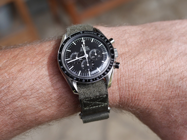

Новите пръстени са готови. Неръждаема стомана 304L, матиран финиш, да не отразява. Благодарение на колегата dvd7586 ::up:: ::drinks::. Има си хас, като го знам какво друго прави. След като 2 фирми мрънкаха и все нещо не става, говорим си с него за часовници и споделих, а той - дай тук чертеж да ги видя, ще ги направим. И оня ден - пак си говорим за часовници и по едно време - а, пръстените са готови, днес ти ги пращам :))
Ето го заедно с чертежа на НАСА и досегашен нещастен опит.

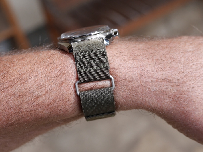

Ето го на каишката

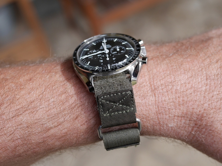

Ето на ръката. Този път я вденах на другата страна ;)
Дойде ми на ум да я направя с 1 мм по - тясна, но така е по оригиналния чертеж и освен това края на каишката с лентата е доста по дебел, там стават 3 пласта и трябва да има достатъчно разстояние да се мушне. Те затова я искат с такива малки вътрешни радиуси и прави страни, да не се извива и да седи стабилно и право.
