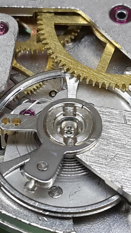

В тази тема ще видите как протича профилактиката на доста добре познатия 3133 на Poljot.Взаимстван от швейцарския Valjoux7733,приликите са много.Някои от най-съществените разлики са:
1.Честота,при 3133 е 21,600(Valjoux7733-18,000)
2.Lift angle-3133-51;Valjoux7733-48
3.Другата е антишоковата система на баланса,но за нея ще видите по-надолу.

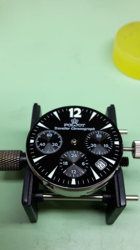

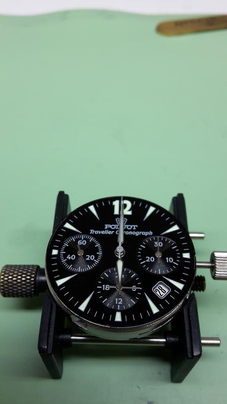

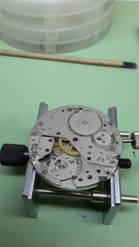

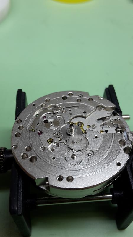

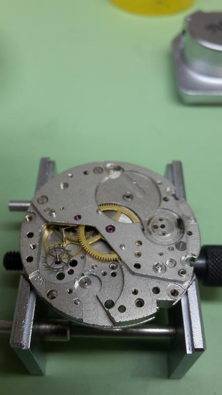

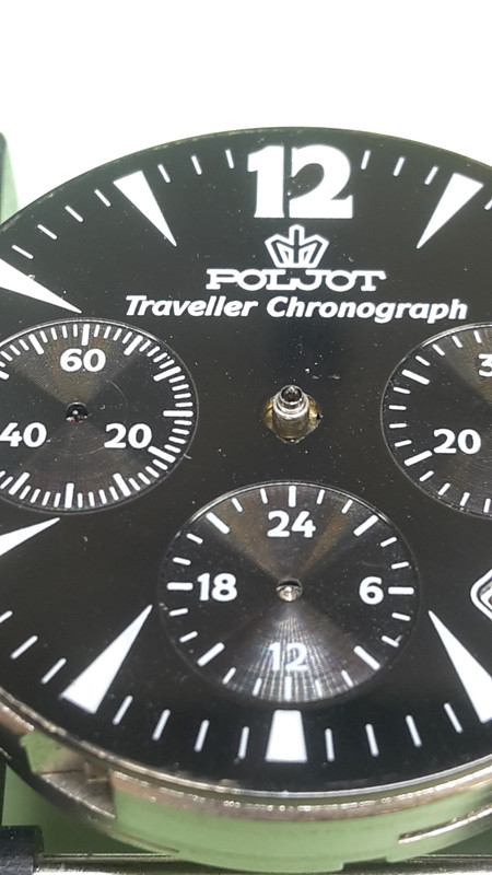

Така,въпросният часовник дойде при нас неработещ,очевадно беше,че е бил отварян някъде преди нас.В часовника беше влизала и вода.При първоначалните тестове установихме,че и датата не функционира въобще.Секундата беше така позиционирана,че опираше в циферблата.Вижте за начало няколко снимки,които са по време на разглобяването,където може да видите и проблемите и щетите,на които се натъкнахме.

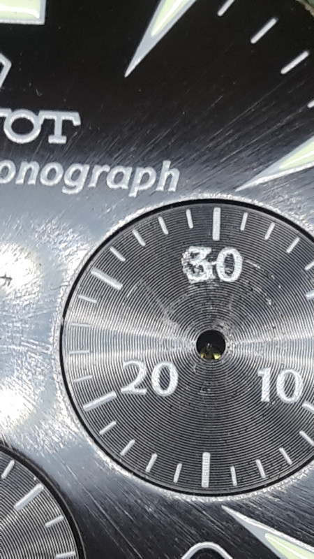

По циферблата имаше доста щети,както от влизалата вода,така и от неправилното поставяне на стрелките.Няма нужда да споменавам,че целият беше в прах и косми.
Механизмът също беше доста мръсен и не личеше да е бил профилактиран.

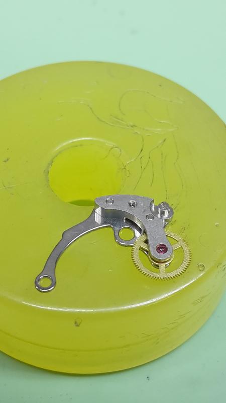

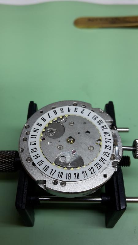

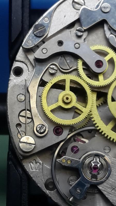

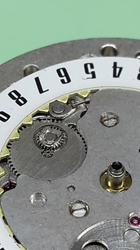

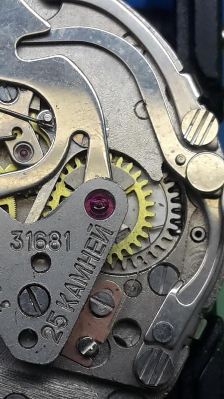

След като махнахме циферблата,установихме и причината дата да не работи.Датното колело беше счупено.

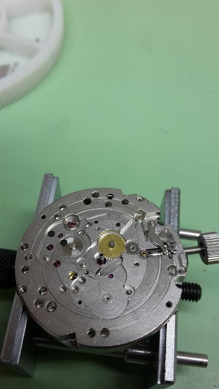

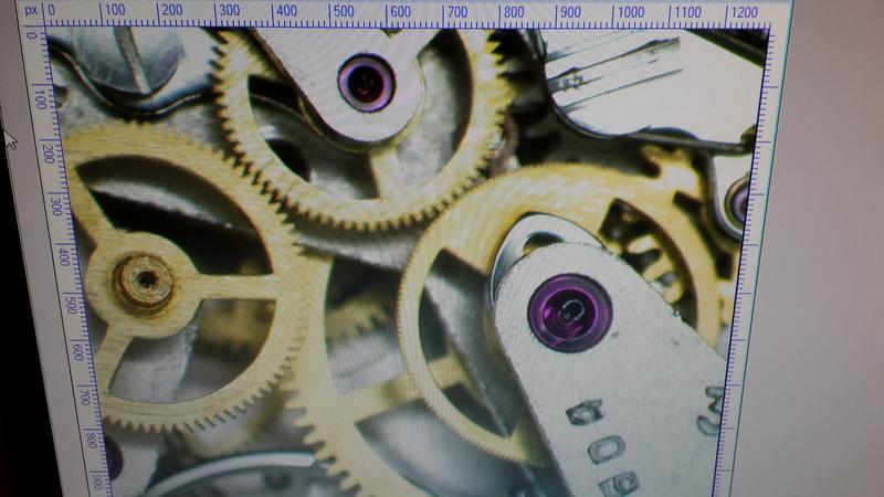

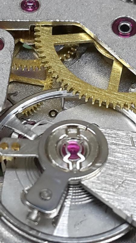

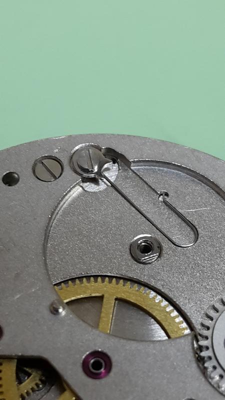

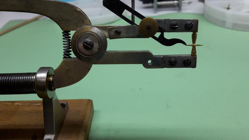

Също така колелото,което стои на секундното-driving wheel беше криво и се наложи да се изправя.Това става с помощта на уреда,който виждате на снимката.

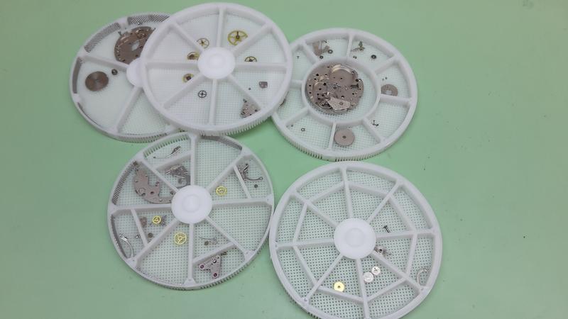

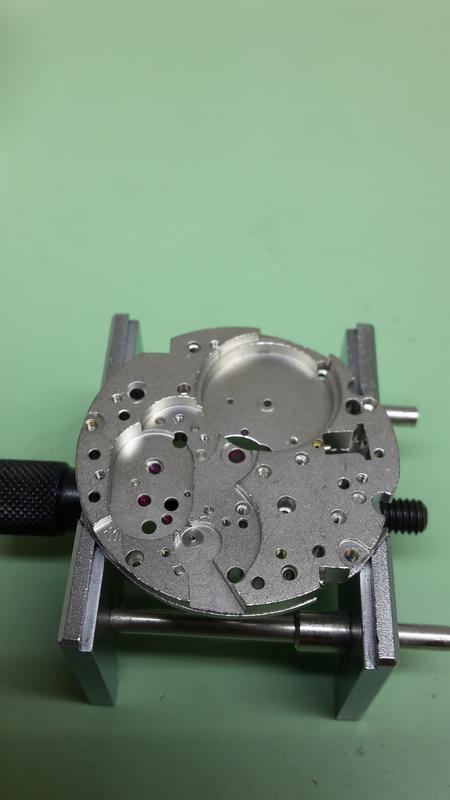

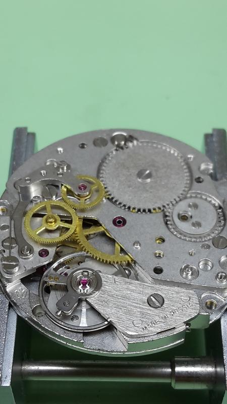

Часовникът е напълно разглобен и готов за миене.

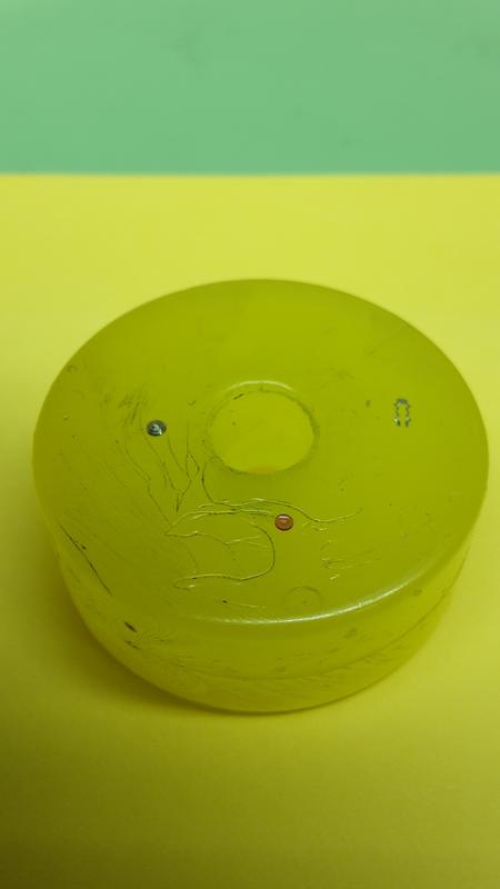

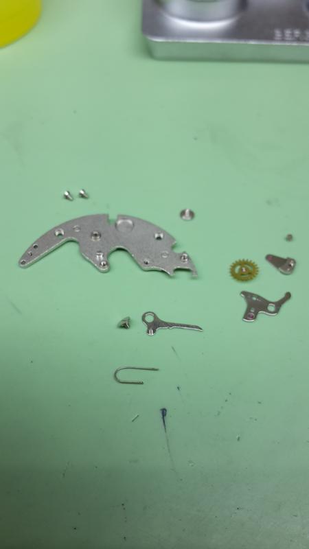

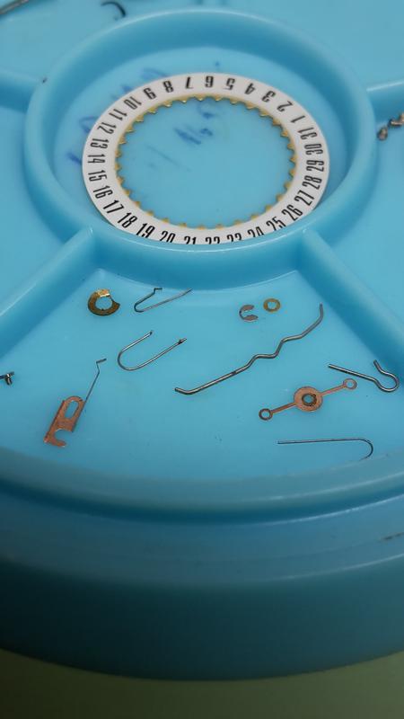

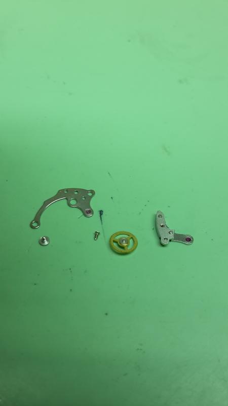

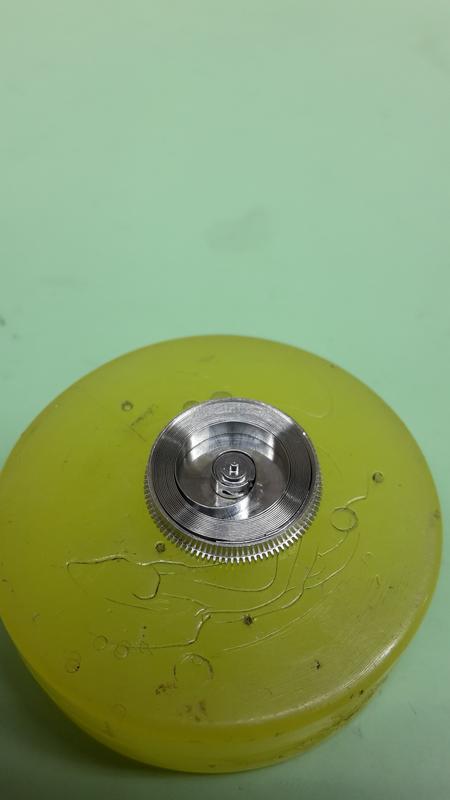

Има една малка група части,които не се мият или поне аз не поставям в миялната машина.

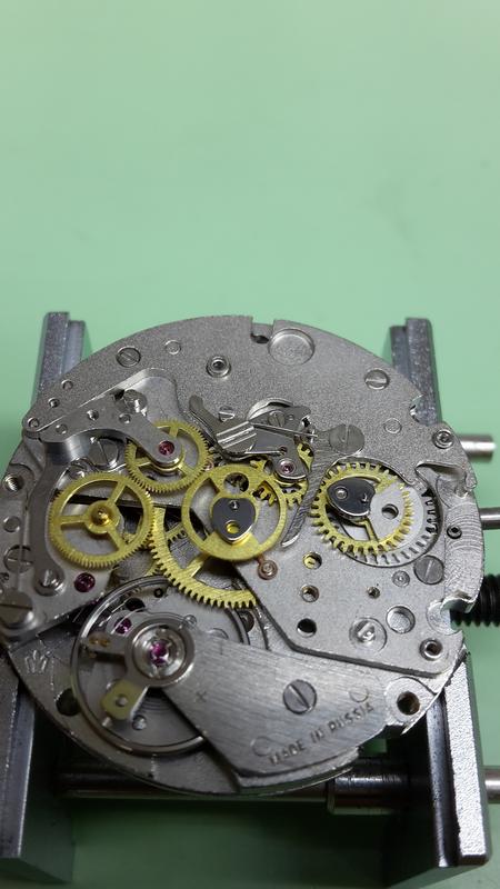

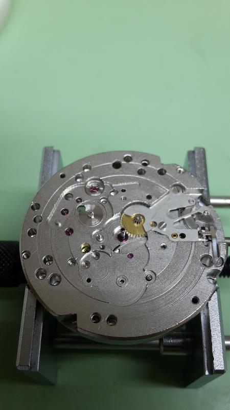

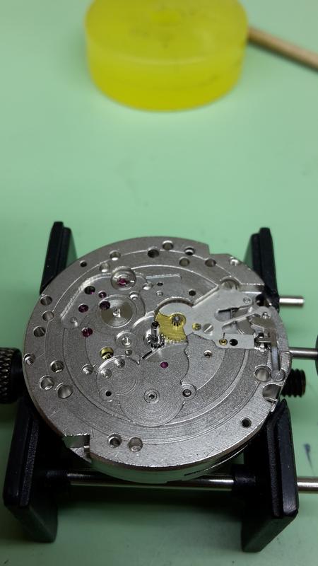

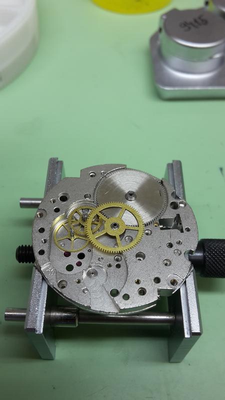

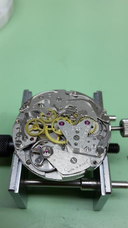

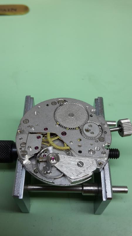

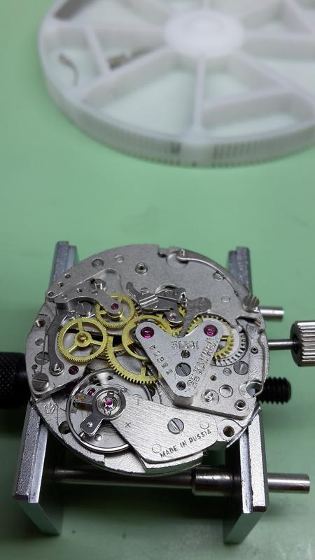

Започваме сглобяването на механизма.

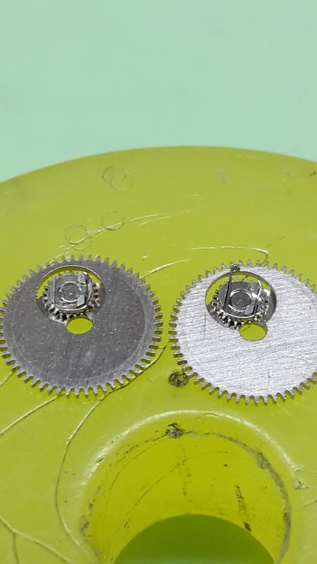

На снимката може да видите счупеното датно колело и вдясно новото колело,за да придобиете представа къде точно беше проблема.
Поставяме новото колело и продължаваме нататък.Само да вметна,че при тези калибри е възможно датата да не работи,ако колелото не позиционирано правилно,това също може да е причина.За да се види обаче дали е въпрос само на настройка или ще трябва ново колело трябва да се разглоби.

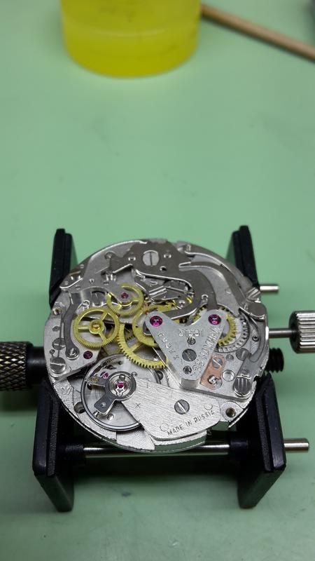

Тъкмо сме приключили с настройките по хронографа.

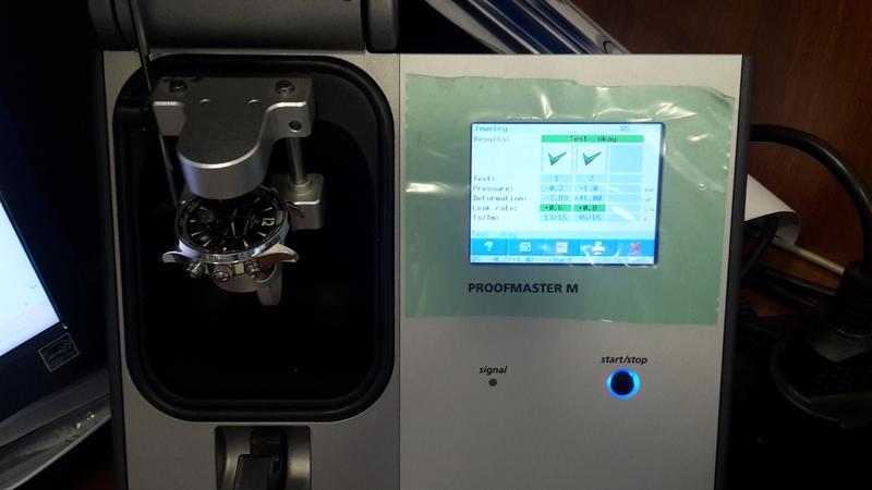

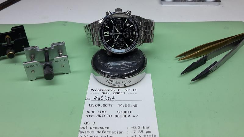

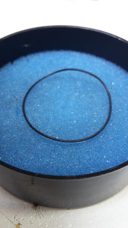

Доста затруднения срещнахме при херметизацията на часовника,но в крайна сметка се справихме и с този проблем.

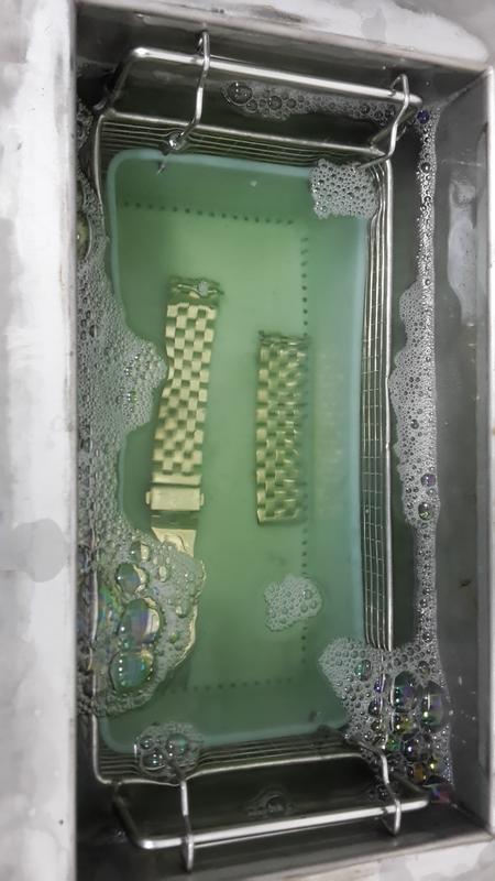

Един бърз ултразвук.
Поставяме верижката обратно и приготвяме часовника за тестовия период след профилактиката.
