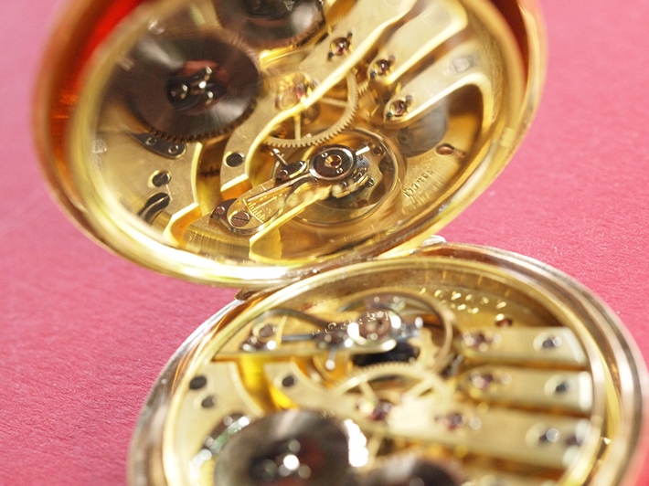

Сега само малко да открехна вратата, пък после може да се разходим вътре. Като завали следобяд... :)

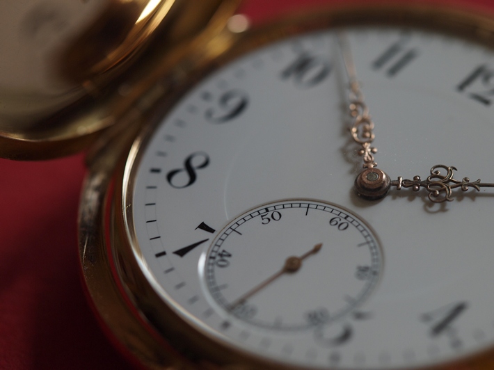

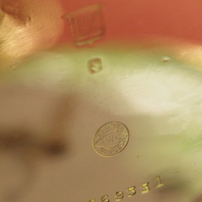

Не ще да завали, нещо се кани капна колкото да се прибера, ама се прибрах вече :)

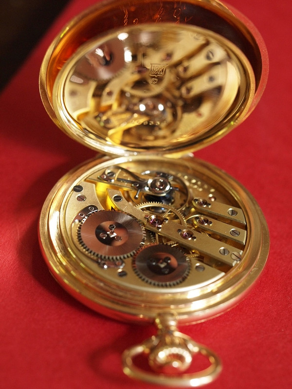

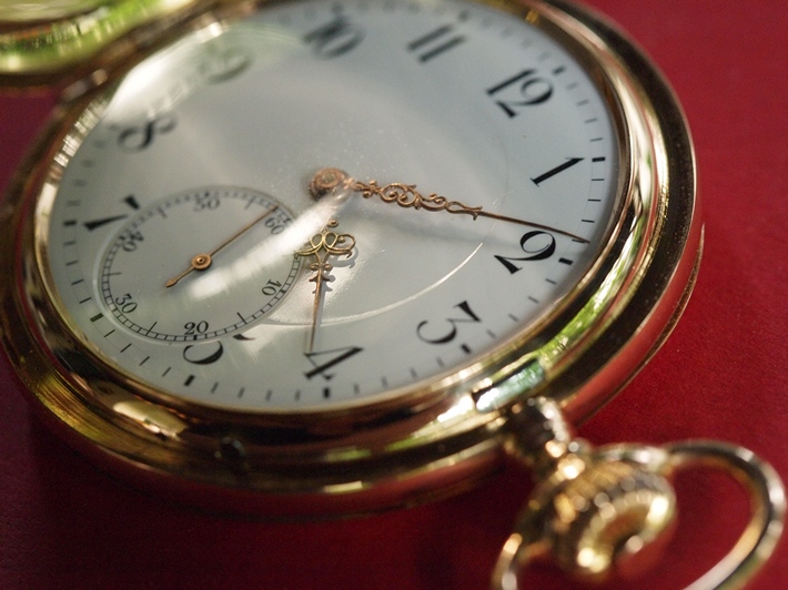

Още един, отърван от претопяване за обеци и пръстени :).
Нищо особено, даже нищо не пише на циферблата, загубена работа, не написали никаква марка ... :( ;)
Само вътре тук там нек'ви никакви щампи :)
Порцеланов циферблат на 3 нива, стрелки Луи незнамкой, такива работи. !913 г, 18 к.

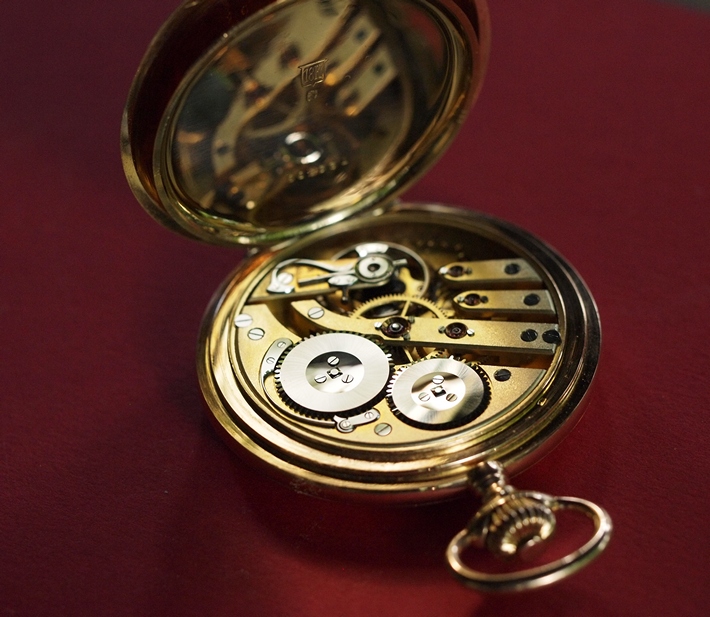

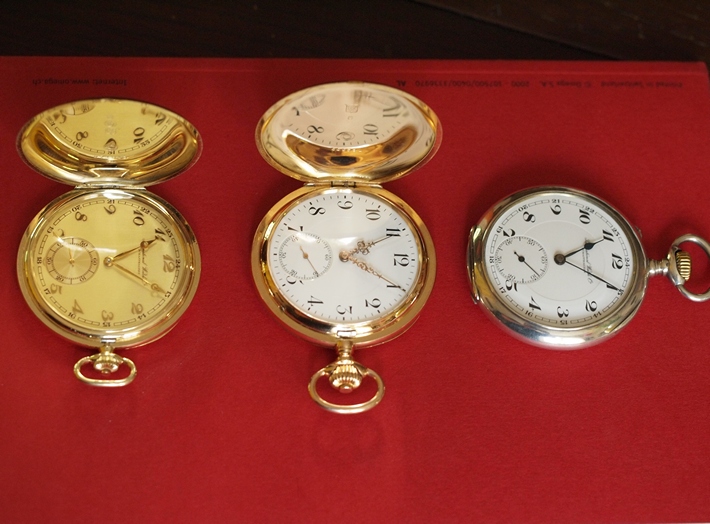

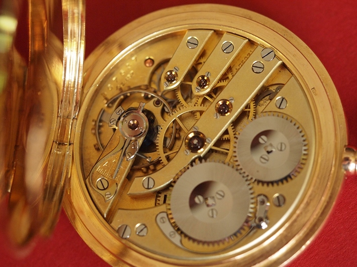

А иначе, тежката артилерия IWC кал. 66 19 lig. H6. липсващото ми звено между кал. 53 и 74.
Има 2 швейцарски патента означени са на машината Ранфт ги обяснява.
http://www.ranfft.de/cgi-bin/bidfun-db. ... WC_66_19H6
Първия след кал. 53 като на сребърния, с тези тънките отделни мостове и пълен с шатони. Какво да правят, като не са можели да направят точни отвори да набият лагерите... ::angel:: (Шегата на страна, то си е така, от друга страна.)

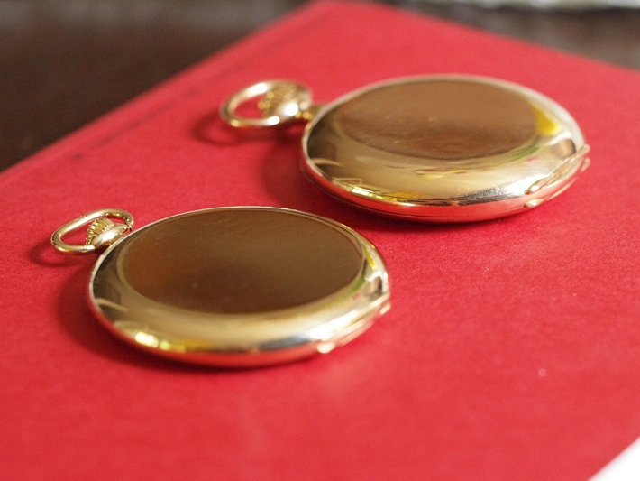

Кал. 74 на "Арт Декото" ужким същия, но вече невероятен финес, друг биметален баланс, всичко много по тънко и прибрано, вече 17 lig. диаметър и H4, само 4 мм. висок. За да отиде после в първия ръчен Португезе.
http://www.ranfft.de/cgi-bin/bidfun-db. ... swk&IWC_74

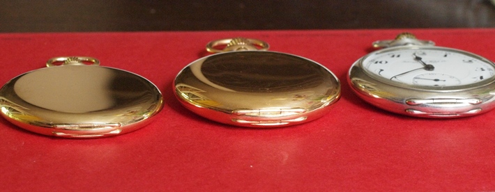

То разликата се вижда и така.
Ети ги и тримата, от там насам :wink:, кал. 53 от 1908 г, 66 от 1913 г, 74 от 1928 г.
После идва моя любим кал. 97/98 има го и във вариант H3, това друг въпрос ::drinks::

"Като заваля дъжд, та цяла неделя!"
:clap: :clap: :clap:
Красота!
П.С. Забелязвам, концептуално осмислено и целенасочено подреждане върху сукно на предмети от типа "за собствено взиране и..." :)) с тенденция за продължаващо попълване на редицата, неограничено от времеви ресурс.
Временно облекчаване на състоянието би донесло, написването и публикуването в strelki.info на едно исторически ретроспективно ревю, с което моментното състояние на пишещият да бъде споделено и с останалите пациенти с подобна симптоматика на душевен комфорт.
:lol: ::drinks::

Сукно... Шляпнат наопаки каталог на Омега (какво друго). Ей, да не се постарае малко човек :(. Другия път ще ги снимам на вестник Галерия :) Но това няма да промени или да помогне на състоянието, не само мойто :) ::drinks::

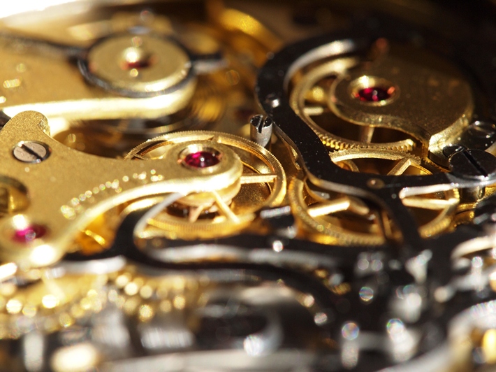

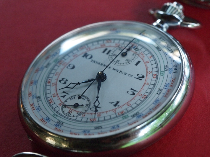

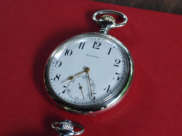

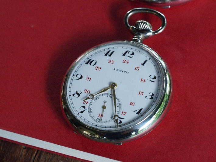

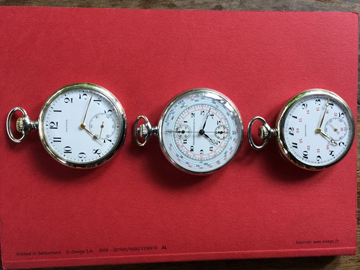

Аз какво съм виновен? Ми гледай, таман мирясах и получих пакет от Сейкоша ::angry::. И ти получи скоро пакет, та знаеш...

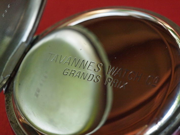

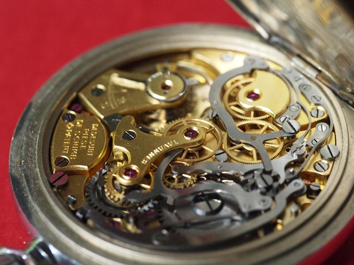

Пратих му преди време тези хубави Зенити, "работеха" ама не знам как, единият с проблем в ремонтуара не се сверяваше, и един интересен Tavannes с Екселсиор Парк в непробудна кома. Да ги види и да каже какво може и трябва да се направи.
Никога не го питай какво може да се направи, защото ще си докараш беля ма главата, и на него също!!!
Гледай механизма на Тavannes-а там най долу на филмчето, това някъде края на резерва след близо 30 часа работа с включен хронограф, нямах време да го чакам повече.
Ето какво пристига, как да не ги подредиш предметите в редичка :)
И малко на живо
https://www.youtube.com/watch?v=W_Vmigq2bM4
Ще си позволя да цитирам нещо от придружаващата документация за извършената профилактика и работи, без негово позволение и без позволението на един споменат уважаван майстор, който е участвувал, дано не бъркам нещо.
Разглобяване , почистване и смазване на двата Зенита (поне три пъти :mrgreen: ) с помощ от Невен за повдигане на амплитудата, последваща настройка за точност и тестове 10 дена. с корекции. Направено е максималното.
Сменени стъклата и на двата часовника с нови.
На единият съм му сложил нов комплект стрелки.
На единият Зенит има ремонт на ремонтуарният отсек и сега навива и сверява нормално.
Шлайфане на драскотини по единият заден капак и полиране на двата Зенита отвън и отвътре ,без да е в максимална степен.

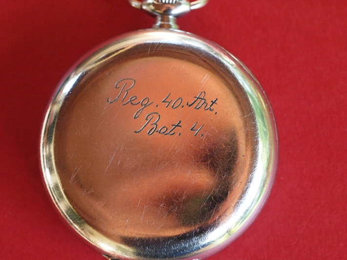

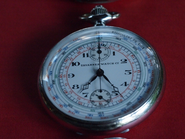

Таванеса подкаран на ход от неработещо състояние, подобрена амплитуда от Невен и отстраняване на проблема с нулирането на централната стрелка на хронометъра. Настройка за точност и тест 10 дена с корекции. Полиран само вътрешен капак, другото е хромирано и не подлежи на полиране. Направено е максималното.
Сигурен съм,че това е доста скромно, като имам предвид че е направено със счупената ръка и пръсти. И не знам колко пъти разглобяване и регулиране, изпращане на баланси и части напред назад, нови оригинални стрелки, да се намерят, стават ли, не стават ли, нови стъкла пасват ли, не пасват ли и какво ли не още.
Като знам какво направи преди време с Омегите, там по нагоре и по нощите.
Ето затова тези джобета, нито сребърни, нито златни, имат стойност много повече от златни и не знам какви още, поне според мен. Вдъхнат нов живот, до колкото е възмжно.
Ако прецени, че има нещо интересно, дано го сложи в кухнята.
Таванеса от 4-ти артилерийски батальон беше много зле, никакви признаци на живот и разум, много му се радвам сега, благодаря. Чуден механизъм Exelsior Park ::up::
Малко снимки и филмчета
Песента на колелетата, нищо че не се чува много.

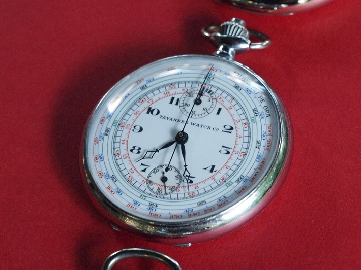

Ето хронографа снощи на ламбата в кухнята, интересни стрелки и див дизайн на циферблат. Някой ден ще им дойде модата да ги помъкнем такива на ръката. Ще изпопадат в моловете. Това е положението свиква се ;)
Почнах да го добавям горе в поста, но го махнах, хайде да е отделно.
https://www.youtube.com/watch?v=v9efaXe2Lzs
Щях да питам още горе в поста, защо са тези по - дебели индекси на първите 3 минути на минутния събдиал? Имаше нещо с тях. Или това по скоро за загадките?
