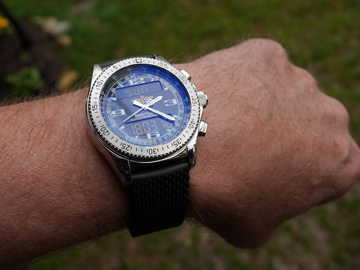

Мнение от cenzor » 29 10 2016, 18:18
Grand Seiko имат механизми с независима часова стрелка. Не се спира часовника при сверяване.
Breitling Aerospace също не се спира. :wink:
