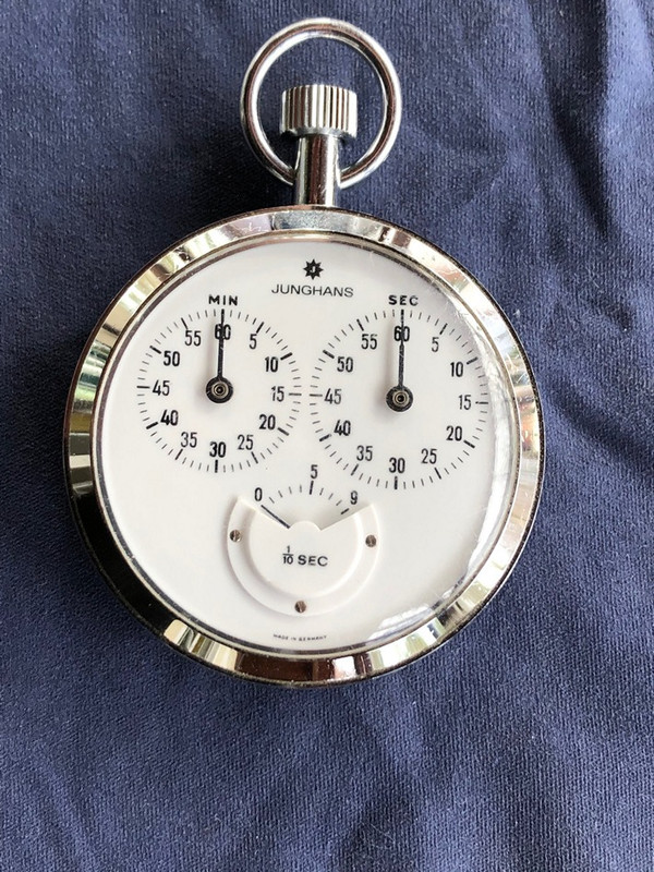

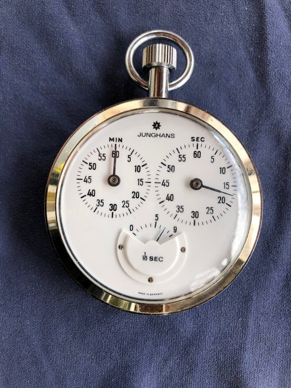

Какво измерва този уред?
Мнения: 8274
Re: Малки загадки само за познавачи ;)
Мнение от phil05 » 15 02 2020, 09:39
Я да преведа въпроса по нашенски, да не стане после, че въпроса крив.
Какво показва това показание на циферблата?
В скалата на показанието има цели два жокера!
Defoto
Мнения: 1250
Местоположение: Перник
Мнение от Defoto » 15 02 2020, 10:07
Да не би да е волтаж :lol:
Мнения: 8274
Мнение от phil05 » 15 02 2020, 11:37
Не е волтаж, или ампераж :) въпреки, че на такова прилича. Чиста механика.
Хайде като при предишната загадка, с тази разлика, че може всякакви въпроси, всякакво количество, по всяко време.
Досега:
Показание. На циферблата.
Чисто механичен.
ясс
Мнения: 168
Регистриран: 25 02 2018, 11:51
Мнение от ясс » 15 02 2020, 12:04
Десети от секундата на хронометър Юнгханс .
Мнения: 8274
Мнение от phil05 » 15 02 2020, 12:40
ясс написа:
15 02 2020, 12:04
Да ::up::. С ретроградно показание на 1/10 сек. лудница как се премята стрелката.
Механизъм 628, с честота 36 000 и колонно колело, за него Ранффт писал слагал снимки и отделил повечко време и място.
http://www.ranfft.de/cgi-bin/bidfun-db. ... ans_628_00
А има и братче с честота 360 000 и 1/100 сек, само че на кръгъл малък циферблат.
http://www.ranfft.de/cgi-bin/bidfun-db. ... ans_628_11
Този с ретроградното показание според мен кефи повече, като решение и какво прави стрелката, стига с тия кръгове.
ясс
Мнения: 168
Мнение от ясс » 16 02 2020, 01:36
Съжалявам че импулсивно отговорих и отнех удоволствието на колегите които не са имали няколко такива да намерят отговора .
Като малка компенсация , ето един наистина лесен уточняващ въпрос.
Освен че се движи доста бързо показаната стрелка има една характерна особеност , нещо типично немско , аз жокери не давам , ако автора на загадката реши да си разглоби хронометъра , ще видите отговора.
Мнения: 8274
Мнение от phil05 » 16 02 2020, 12:06
Ааа не. Няма да го отварям! Калиброван е до 1980 г! Ще си загуби гаранцията ;). Запечатан е отдолу. Там вече някой е чоплил.
И какво и е още на стрелката? Скача си за 1 сек. 9 пъти на всяко деление, докато бърза надясно.
